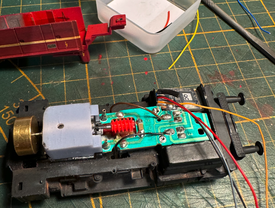

Vrijdagavond heb ik de roco 333 (Köf III) afgemaakt. Het wormwiel was binnengekomen, dus de micromotor.nl vervangende motor kon in elkaar gezet worden. Ik heb een stukje van de printplaat afgeknipt om de decoder aan de zijkant in de kabine laag bij de grond weg te kunnen werken. Ik moet er nog een machinist inzetten en nog een klein stukje vervuilen. Maar goed, ik heb er weer een rijdende lok bij:

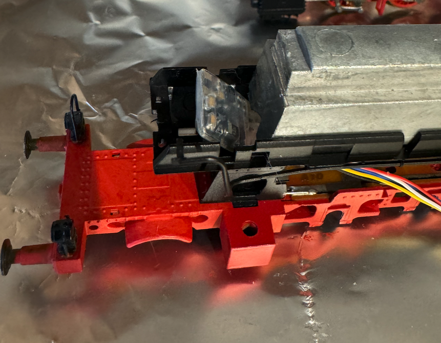

Bij de 50'er heb ik mezelf in de voet geschoten. Ik dacht het lekker makkelijk te houden en alleen de bestaande twee draden (zwart/rood) tussen lok en tender te gebruiken. Dan zou voor het voorlicht (en evt nog een ander lichtje) wel een functiedecoder nodig zijn. Makkelijker dan rommelen met extra draadjes.
Alleen.... zo'n functiedecoder moet je ook ergens wegrommelen. En dat levert uiteraard ook draadjes-probleem op. En inmiddels heb ik een handig net trucje gezien om draadjes tussen lok en tender netjes weg te werken zonder dat het klem komt te zitten. Enfin, zo leren we steeds bij. Inmiddels heb ik van het ketelgewicht wat afgezaagd om ruimte voor een functiedecoder te scheppen:
Die draadjes lopen dan wel door de Rauchkammersattel, die ondersteuning voor aan de ketel. Ik bekeek dat ding op foto's van "mijn 050 023-1" en daar leek dat ding dicht te zijn. En ja hoor, bij de oudste 50'ers zaten daar kleppen die het afsloten. Later werden die vaak verwijderd, maar da's bij mijn lok dus kennelijk niet gebeurd. Handig: dan kan ik die draadjes makkelijk verstoppen èn heeft mijn lok weer wat meer eigen karakter gekregen. Ik verwijs daarvoor maar weer eens naar dit overzicht van de verschillen tussen 50'ers, het gaat om punt 26/27/28.

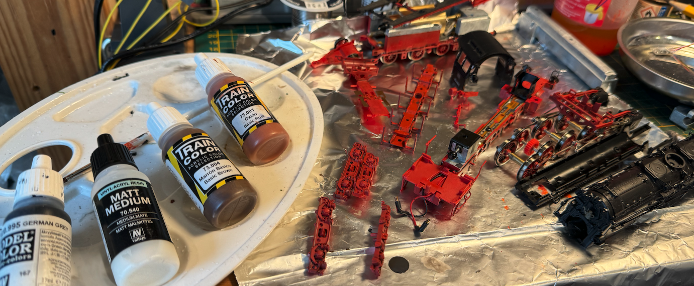

Ondertussen heb ik de wielen vervuild met een mix van wat kleuren èn een boel "matte medium" om het veel minder dekkend te maken. Later heb ik diezelfde kleur, maar dan nog veel meer verdund op de hele lok gesmeerd. Wel gelijk het gros weer afgewattenstaafd, want ik wilde van dit vieze roodbruinzwarte kleurtje geen prominente laag op m'n zwarte verf. Dat wordt later wel anders vervuild. Maar wat eerste accenten leek me geen slecht idee.

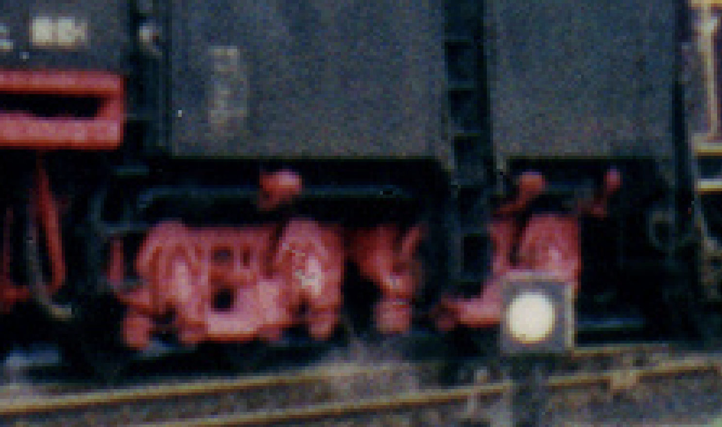

Op m'n voorbeeldfoto ontdekte ik dat een specifieke leiding die direct onder de kast van de tender loopt zwart is terwijl 'ie bij roco rood is. Die heb ik gelijk maar even zwart geschilderd. Het onderdeel is met een rood cirkeltje aangegeven:

Ik had wat zorgvuldiger kunnen formuleren. Ik bedoelde niet dat het bij elke 50'er zwart was, maar eerder dat het bij deze specifieke 50'er zwart was. Of in ieder geval zó vuil dat het zwart lijkt :-) Hier een duidelijker foto.
Aha! Ik heb uiteraard nog wat verder in m'n foto's gezocht en een uitvergroting gemaakt van de lok toen 'ie keurig netjes opgepoetst was voor het Dampflokabschied in Mayen in 1975. Ook dan is de leiding zwart:
Wel zie ik een derde kastje-of-wat-het-ook-is dat rood is terwijl ik 'em zwart heb gekalkt. Dat laat ik maar zo denk ik :)

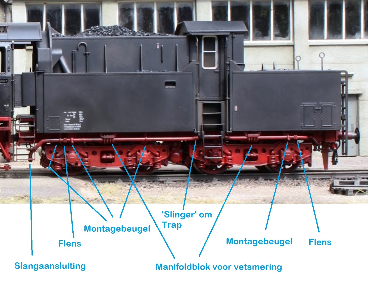

Nu wel. Hypothese klinkt logisch. Wel zitten er bij mijn uitvergroting twee rode rechthoekige kastjes (en een kleinere rode) om de leiding heen, daar zou iets in kunnen zitten qua verbinding. Maar misschien ook wel een filter.
De pompen waren wel aanzuigend. Altijd twee stuks. Meestal (als ik het goed onthouden heb) een "straalpomp" waar stoom door werd geblazen dat vervolgens water "meesleurde". En een pomp-pomp met een zuiger erin zullen we maar zeggen.

« Reactie #5143 Gepost op: 29 April 2024, 22:02:51 »
"Manifoldblok voor vetsmering"? Is dat dan voor iets draaistelsmering-achtigs dat erachter ligt? De waterleiding zal niet blij worden als er vet in gefrutteld wordt. Het zit, nu je het zo netjes op de foto aangeeft, wel opvallend precies bij het midden van het draaistel. Dat was me nog totaal niet opgevallen.
