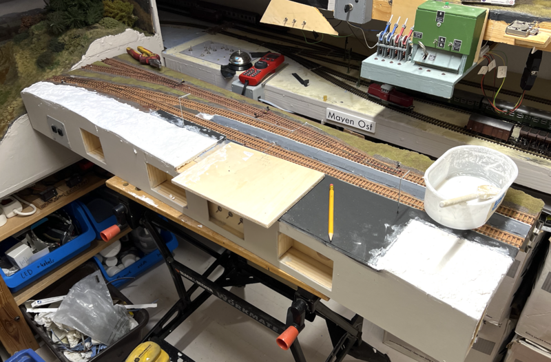

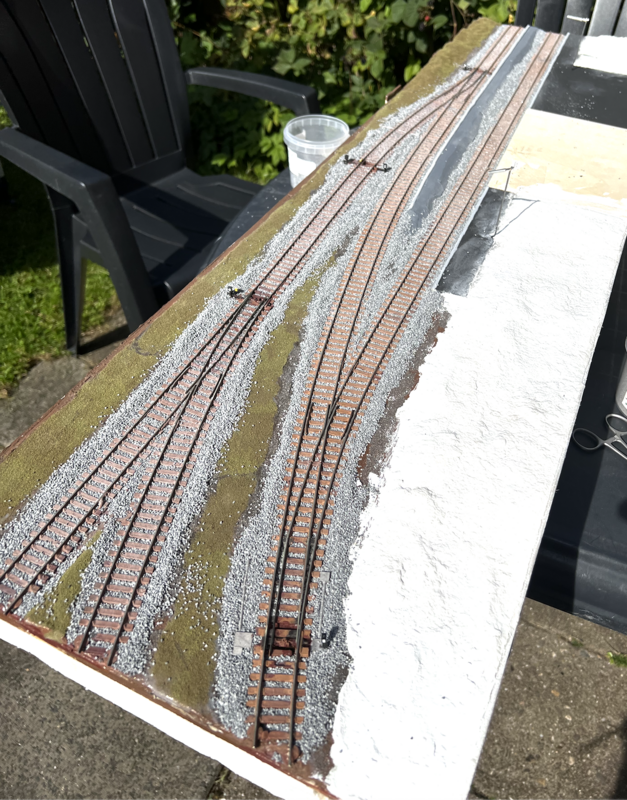

Met sculptamold de resterende stukken landschap opgevuld:
Na droging bruin schilderen en daarna wat woodland scenics turf erop en dan zijn beide segmenten klaar voor een ladinkje grasvezels!

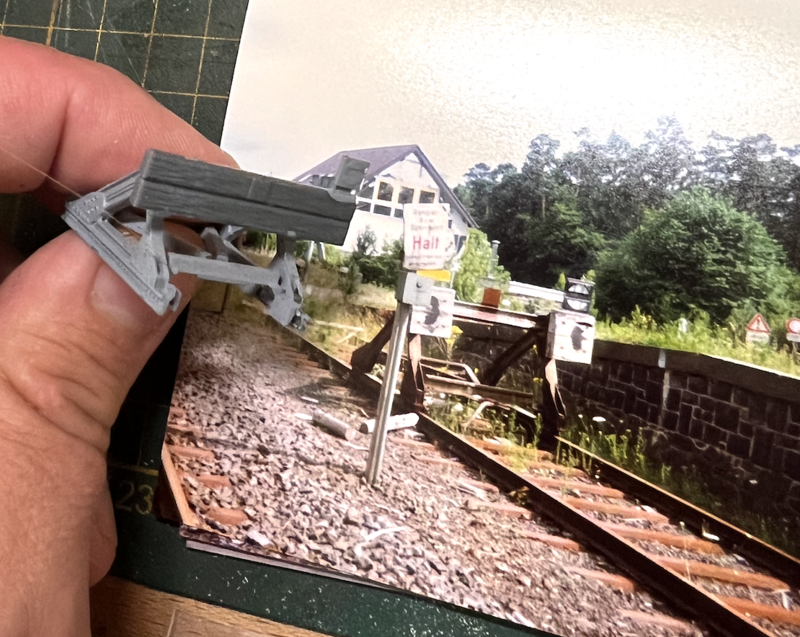

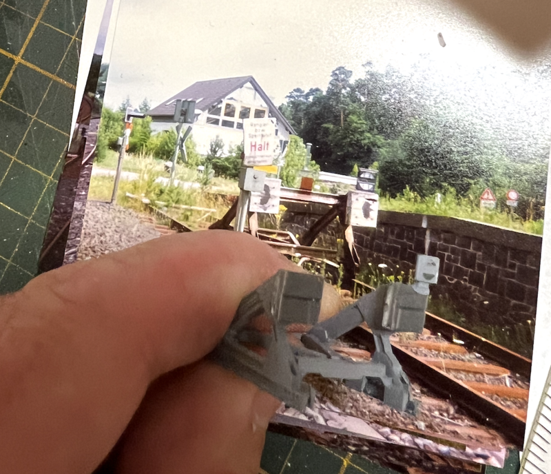

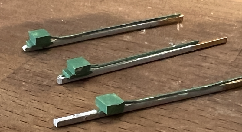

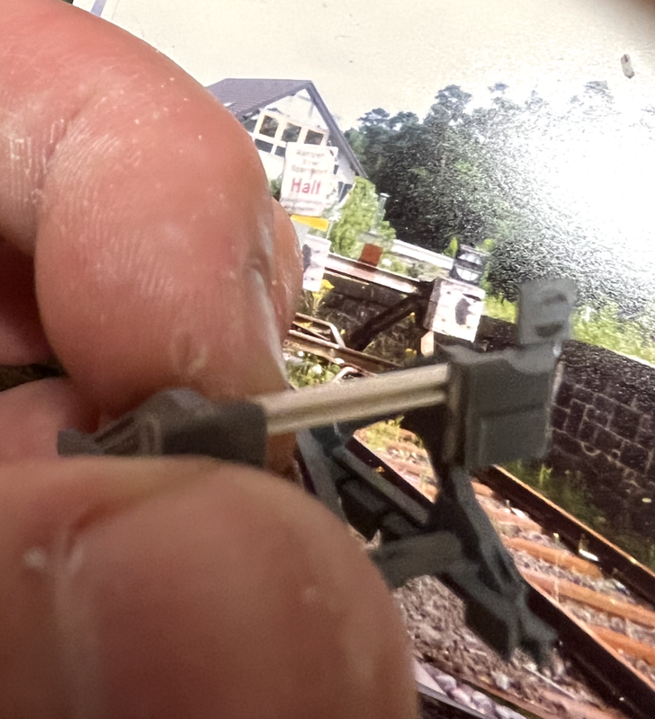

Ondertussen heb ik wat aan het stootblok gewerkt. In Uersfeld stond een opvallend exemplaar, namelijk eentje met twee losse vlakken in plaats van een doorlopende balk. Ik heb dat nog niet zo vaak gezien, in ieder geval:
Het roco stootblok heeft een standaard doorlopende balk, daar moet het mes in. Aan allebei de zijkanten een mm eraf en vervolgens zorgen dat het restant vierkant wordt:
En een profieltje erachter:

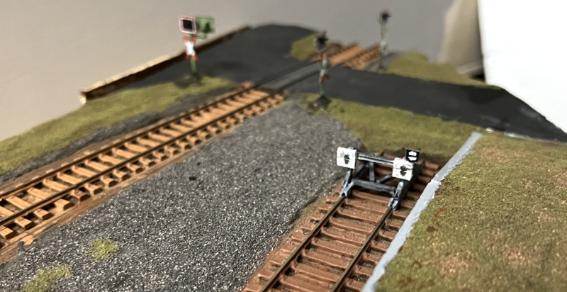

Het stootblok geschilderd en een beetje verweerd en op z'n plekkie:
Later komt er nog een licht laagje roest overheen.

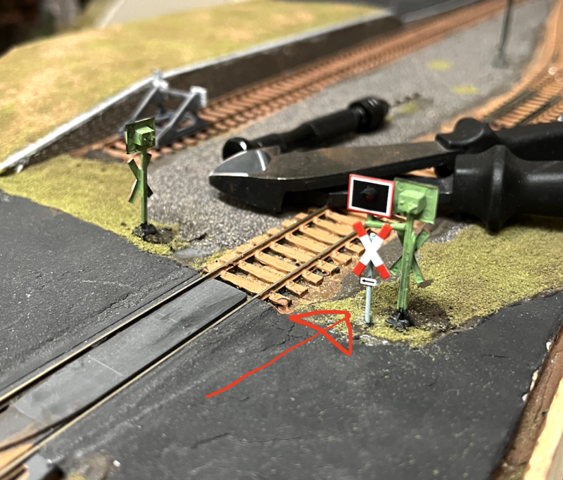

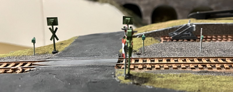

Bij de overweg had ik zo'n tweekoppig knipperlicht gemaakt. Onder het "zwevende" knipperlicht moest, zoals in het echt, nog wel een losse paal met andreaskruis en bordje-met-een-pijl:

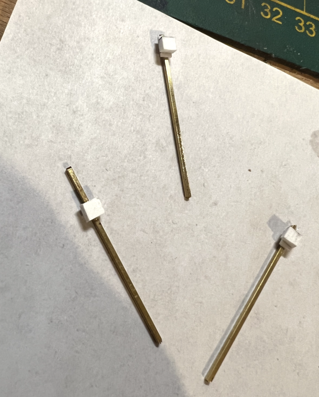

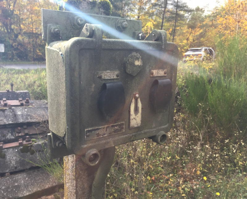

Bij de overweg horen ook twee paaltjes met een HET/HAT schakelaar en een paal met een RS schakelaar. Normaliter gaat het in/uitschakelen van de overweg op de reguliere manier, maar als het niet werkt... Dan kan je het met de hand doen. "HilfsEinschaltTaste" en "HilfsAusschaltTaste". Twee paaltjes met een kastje erop. Tussen paal en kastje zat op de foto's die ik had nog een soort plaatje, dus dat heb ik ook erbij gedaan.
De RS is "RangierSchalter", daarmee kan je de overweg gericht aanzetten als je even aan het rangeren bent. Bij dit paaltje steekt er een stukje paal uit boven de het schakelkastje: daar komt nog een bordje boven.
Enfin, hier is mijn magistrale knutselwerk met een vierkant messing paaltje en wat stukjes plastic:
Likje grijze verf op de paal, wat groenigs op de kastjes. En een dun groenig bloembinddraadje als de kabel die vanaf het kastje naar beneden loopt:
De twee HET/HAT direct naast de overweg en de RS iets rechts ervan. Zoals in het echie :)

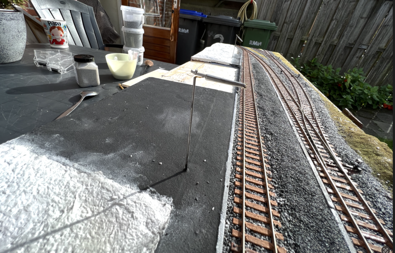

Zonnig weer! Dus ballasten in de tuin:

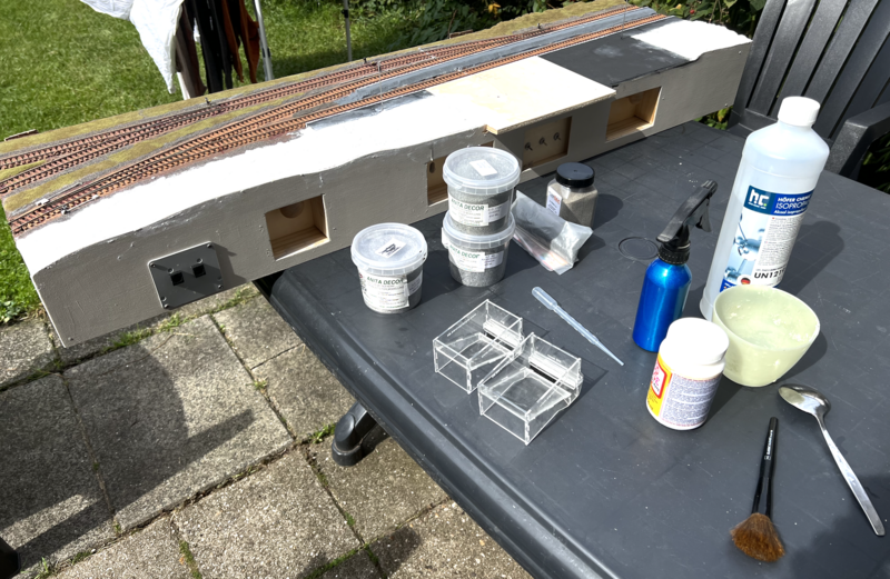

Tot nu toe spoot ik bij het ballasten de boel met water in. En dan indruppelen met 1:1 verdunde boekbinderslijm. Werkt op zich prima. Maar bij ontraxs was ik met Steef aan het praten en die raadde aan om voor zo ongeveer alles mod podge te gebruiken. Het grootste voordeel was dat dat geen glanzende laagjes of velletjes achterliet wat je met boekbinderslijm of houtlijm wel eens hebt. Nou heb ik juist op deze twee segmenten last van wat glanzende restanten van houtlijm... goede gelegenheid om het eens uit te testen.
Laatst was er hier weer eens een draadje over ballasten. Hendrik Jan had daar tweetal tips in staan die ik eens uit wilde testen:
1 deel Pva-lijm, 3 delen water en een paar druppels afwasmiddel.
-Ballast vormgeven. tussen de bielzen.
-ballast natmaken met een plantenspuit gevuld met iso-propanol of (voordeliger) bio-ethanol. Niet vol erop spuiten, maar erboven vernevelen!
- meteen hierna het lijmmengsel indruppelen met een pipet.
Werk in kleine stukjes tijdens het verlijmen. Anders is de alcohol al verdampt voordat je de lijm aanbrengt.
Ik doe het al jaren zo en het gaat altijd goed.
Groeten
Hendrik Jan
M'n 1:2 verhouding, daar wordt 1:3 gesuggereerd. Ik heb het op 1:2.5 gehouden geloof ik, toen was het mengpotje vol :)
En niet benevelen met water, maar met alcohol. Oh! Dat klonk wel als een aardige tip. Ik heb een literfles 99.9% isopropanol alcohol...
Ballasten:
En steeds per 15 cm inspuiten en ballasten. Uiteindelijk gelukt:

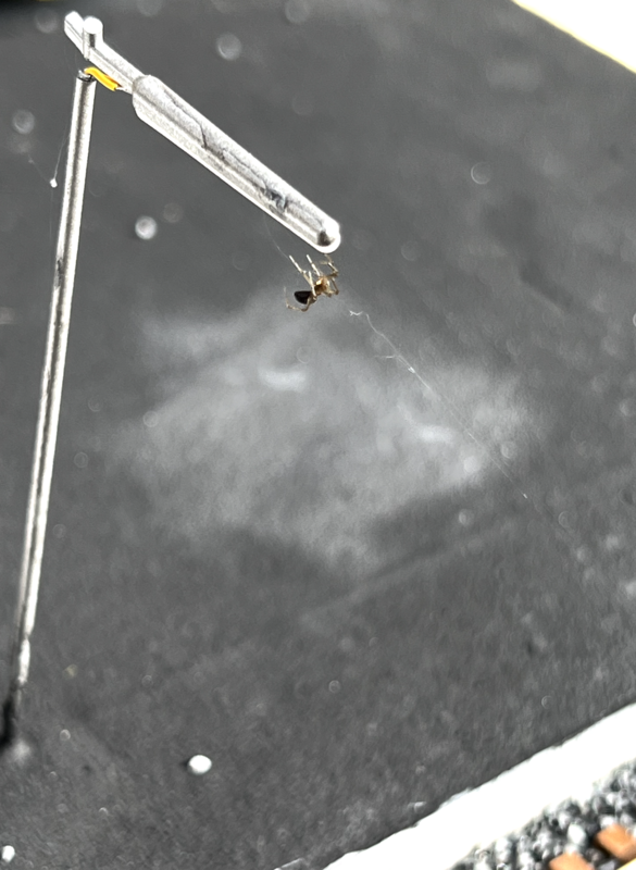

Het laatste stukje lijm was net een paar seconden ingespoten toen ik een huisdiertje ontdekte aan de (nog te repareren) perronlantaarn:

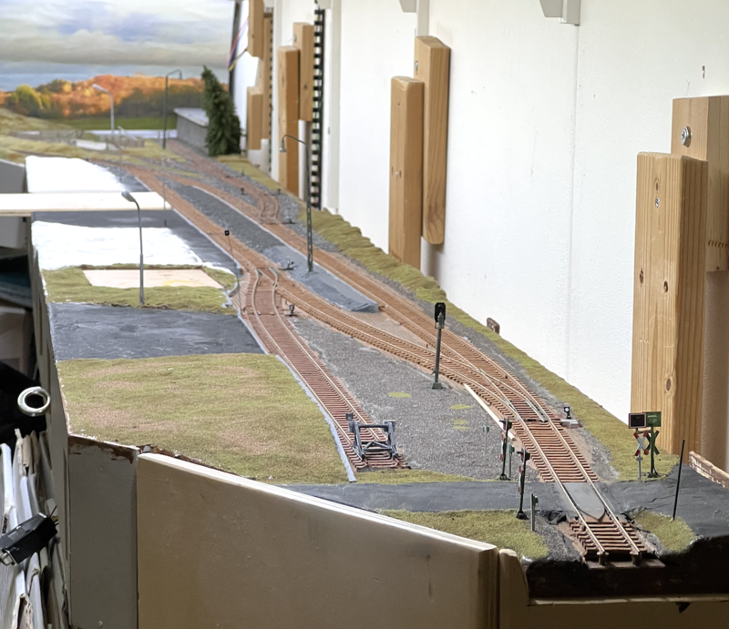

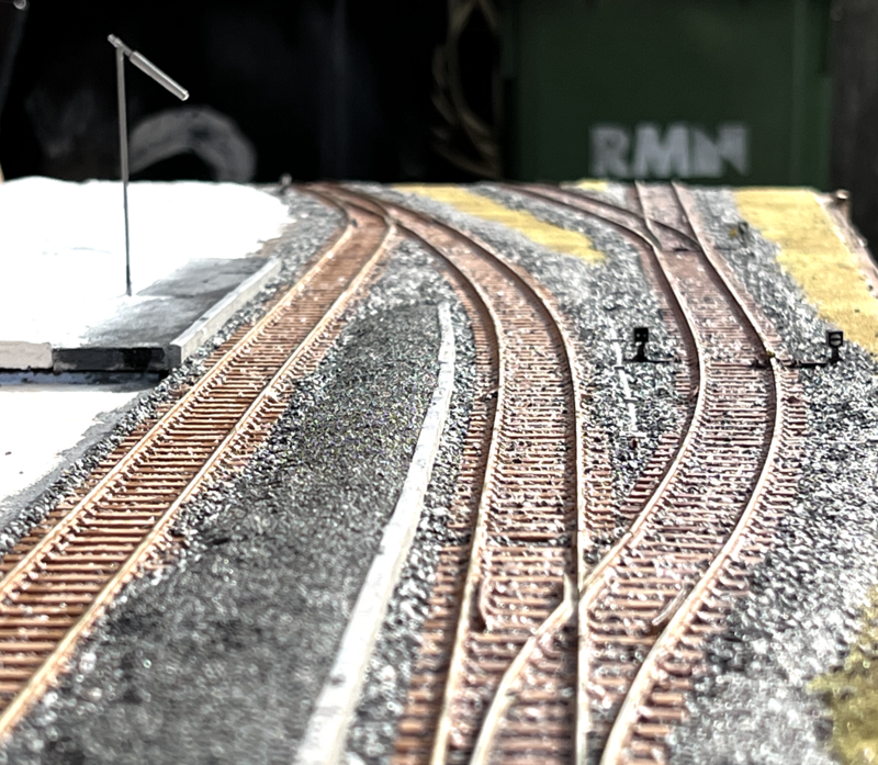

Met ballast ziet het er toch anders uit. Leuk! Ik heb na het nemen van onderstaande foto nog wel wat korreltjes van de bielzen afgehaald, maar goed:

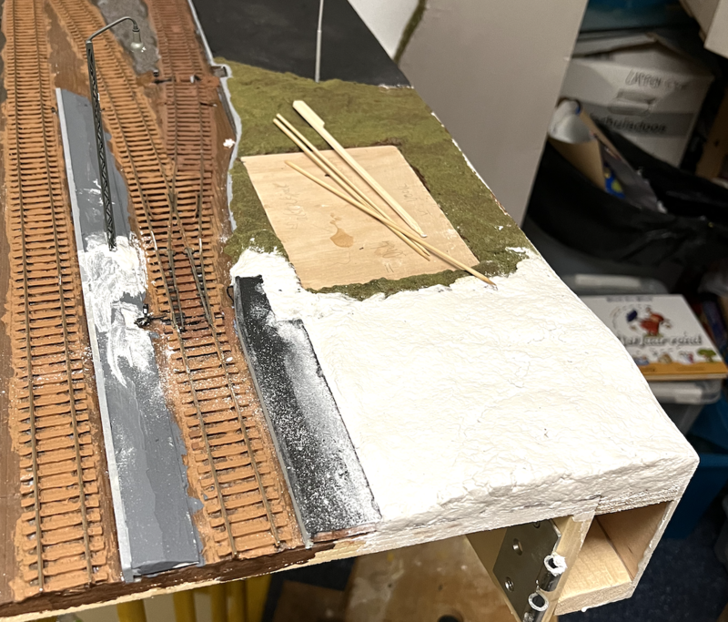

Alles nog even op z'n plekkie op zolder. Het ene segment heeft ballastbed, het andere segment heeft een eerste laagje landschap:
Een heel ander gezicht dan kaal blauwe isolatieplaat!

Ik ken het dingetje niet, maar het oogt nu als een electrabuisje. Was dat ook de bedoeling?
Ja, dat was de bedoeling. Ik zei kabel, maar het is een stevige buis, voor m'n gevoel net iets dikker dan een standaard electrabuis:

Die deksel van dit kastje wordt ook nog wel een uitdaging ;)
Maar dat hoeft natuurlijk niet.
  • Berichten: 7792
  • Forummoderator
Re: EifelBurgenBahn
« Reactie #4946 Gepost op: 04 September 2023, 16:03:03 »
Die details negeer ik inderdaad. Ik heb nog wel met een zwart potlood de twee rubberen afdichtingsklepjes over de sleutelgaten aangegeven, maar dat had ik me ook al kunnen besparen: die kant staat van de kijker af, die zie je later alleen als je vanaf de andere kant door de muur heen kijkt.
