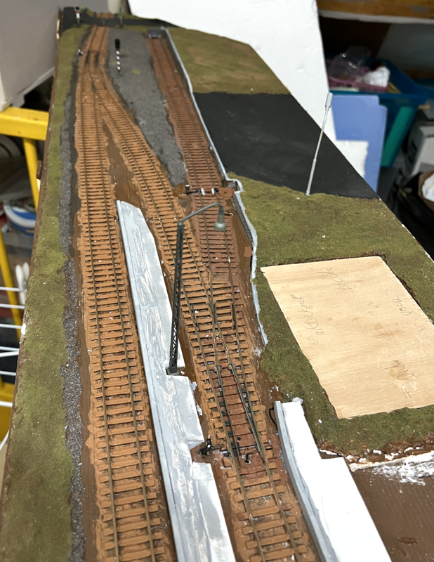

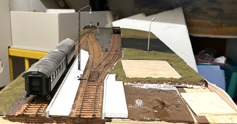

Gisteren heb ik een begin gemaakt met de perrons.
Als eerste een opening gesneden in de 3mm blauwe isolatielaag. Netjes op 2cm van het midden van het spoor. Daar kan dan de perronrand in vallen. 10mm hoog, dan wordt met met 3mm isolatielaag en 4mm biels+rails een perron van 3mm. Past prima bij de 25cm die ik in het echt heb gemeten.
De perronrand van grijs geschilderd foamboard met een plaatje architectenkarton van 5mm dik ertegenaan. Bij het middenperron heb ik het deels afgeschuind. Voor het idee heb ik er een setje Umbaurijtuigen bij gezet.
Beginnetje met wat kleur erop om te voorkomen dat er wit doorheen schijnt. De kleur had ik sowieso nodig om de bovenkant van de perronrand te schilderen.
Vandaag heb ik me met de andere helft van het station beziggehouden. Hier moet het stationsgebouw komen en da's nogal wat extra uitzoekwerk.
Hoofdprobleem is dat het stationsgebouw te breed is. Het steekt aan de voorkant over. In de oude situatie, toen ik de segmenten nog niet met 5cm verbreed had, had ik alleen de keuze om het stationsgebouw "door te snijden" en een goed interieur te bouwen. Veel werk... Deels wel leuk, maar ergens ook een
gimmick
. Nu het breder is miste er eigenlijk nog maar een centimeter of 2 à 3. Daarmee was het een mogelijkheid om het stationsgebouw helemaal te bouwen en een stukje uit te laten steken. Later heb ik wel een beschermingsplaat nodig om te voorkomen dat het gebouw wordt gemold als de was wordt opgehangen op de voorzolder.
Enfin, hierboven zie je dat ik aan de voorkant een stuk uit de omhoogstaande rand heb gezaagd.
En hierboven ligt de 9mm dikke multiplexplaat voor het stationsgebouw op z'n plek. Aan de voorkant moet ik 'em nog bijzagen. Benieuwd hoe het uiteindelijk overkomt!

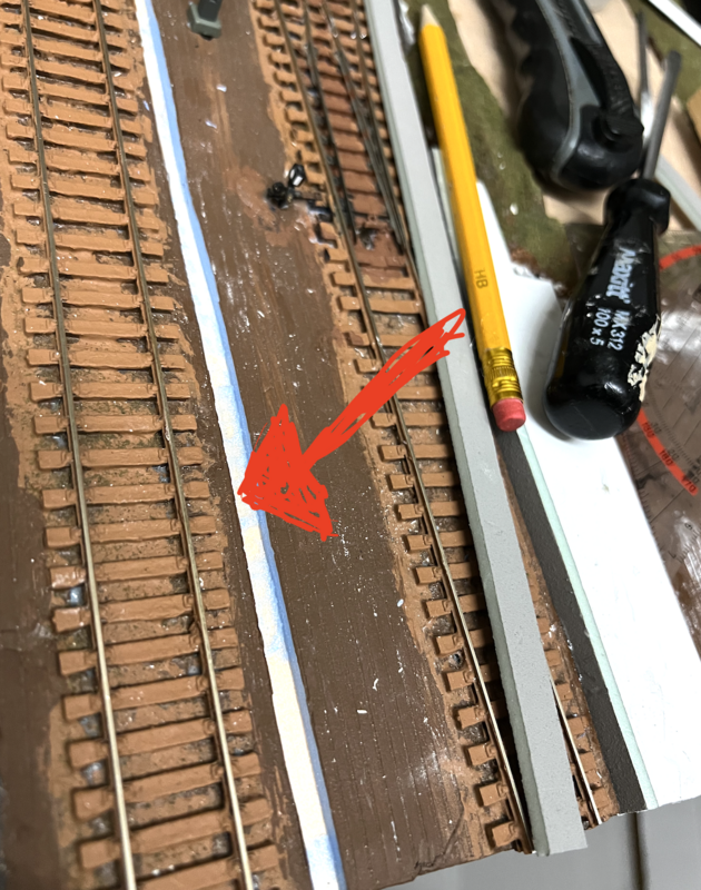

Ik heb tussen 12 en 20 jaar oud wel wat geklust. Beetje ballasten, beetje huisjes lijmen, beetje ijslands mos, beetje zakjes groen. Dat soort spul. Daarna een hele tijd niets en nu deze als eerste echte "volwassen" baan.
Dienstregeling? Ja, gaat er wel komen. Er zit al een halve provisorisch in m'n hoofd als ik wat aan het rijden ben. En netjes iets met vrachtkaarten. En m'n materieel allemaal netjes verouderen. En zorgen dat m'n vijf 50'ers allemaal anders zijn en enigszins lijken op wat er rond 1970 aan loks in Mayen gehuisvest waren. Enz. Enz. nog jaren werk.

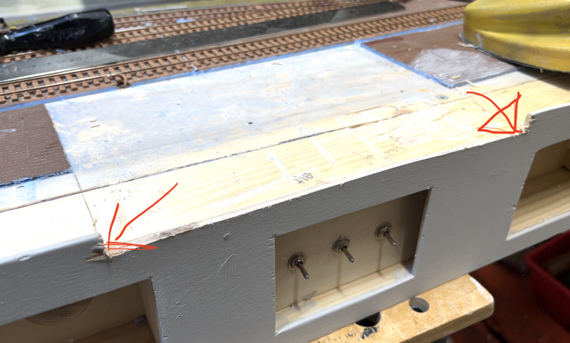

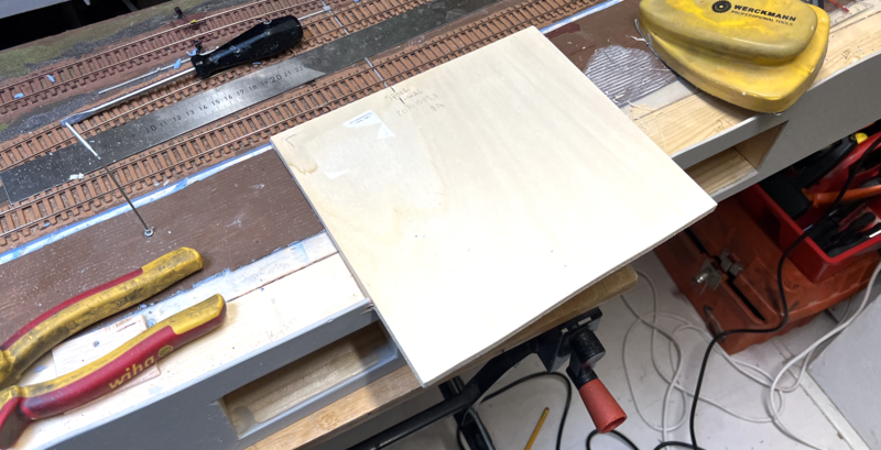

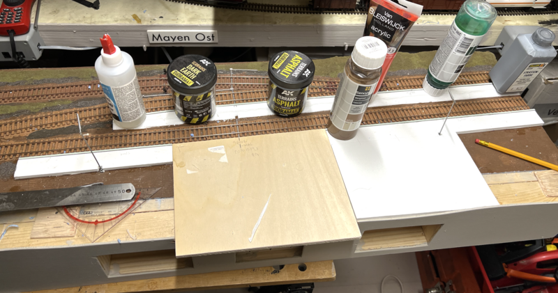

Bovenstaande heb ik vanavond gedaan. Ik het wat van het houten plankje afgezaagd
En de sleuven voor de perronranden ingesneden, de perrons zelf op maat gemaakt en het hele zwikkie vastgelijmd.
Het grote witte vlak rechtsvoor: daar loopt het perron door naast het stationsgebouw. Geasfalteerd, net zoals het perron. Eigenlijk best een grote, loze ruimte. Het enige dat ik er op foto's heb zien staan is een auto van iemand die in het station werkte. Sowieso komen er een paar flinke kale plekken waar niet meer dan wat wild gras en struikjes groeien. Benieuwd hoe het er uiteindelijk uit komt te zien!

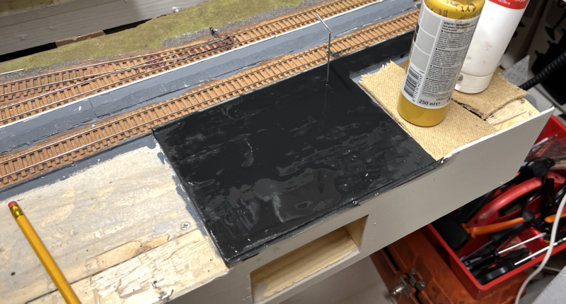

De asfaltverf op het perron beviel me niet. Maar de pot met asfaltacryldikkepastamengsel werd wat leeg. En de laag die je ermee smeerde was door de dikte wat dik.
Nou las ik gisteren, toen ik zocht hoe goed het verkrijgbaar was, dat je het eventueel ook een beetje met wat water kon verdunnen om het beter vloeibaar te krijgen. Aha! Dan wordt het
- meer
- hopelijk gladder, wat goed past bij het perron
- dunner smeerbaar
- zuiniger
Nou, klinkt goed! Wat water erbij gedaan, goed geroerd en aangebracht:
Morgen als het droog is maar eens kijken. Het lijkt prima te werken...

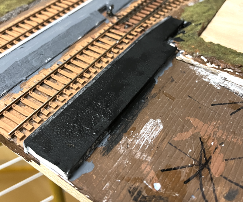

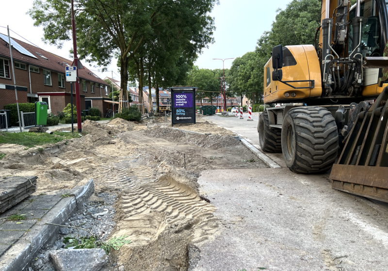

Ik ben niet de enige die lekker aan het klussen is. Kijk maar eens wat er voor m'n huis gebeurd:
Vanavond heb ik de rest van de te asfalteren perrons geasfalteerd:

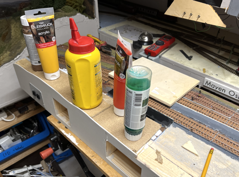

Hierboven zie je ook wat verftubes staan: ik heb wat restantjes hardboard vastgelijmd om te zorgen dat ik morgen een minder dikke laag sculptamold aan hoef te brengen.

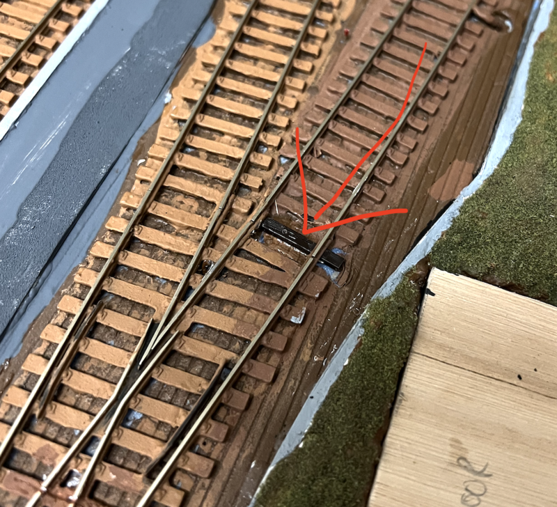

Tot slot heb ik ook nog een drietal gaten opgevuld waar nog een biels moest komen:

Ik denk dat, als ik dat soort modelspoortrucjes op de harde werkers voor m'n huis loslaat, zij vervolgens met de hint komen om met
hun
gereedschap richting mijn modelbaan te kijken. Hun wals bijvoorbeeld. Dus... ieder z'n technische voorkeuren
