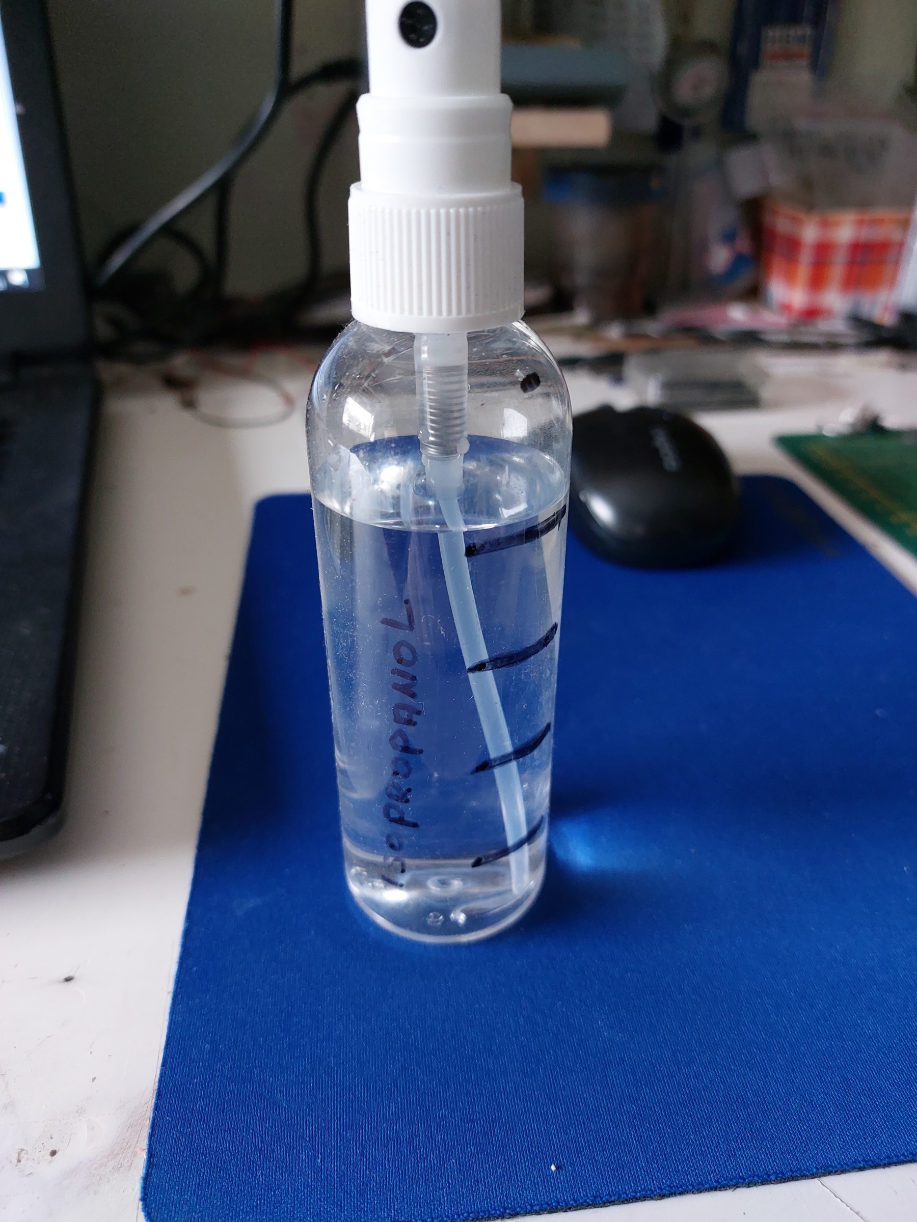

Wat ik doe wijkt in principe niet veel af van de methode die Ronald aangeeft.
Ballasten: droog instrooien. Hierna de boel natmaken met een mix van Isopropanol met water in de verhouding 1:3, dit doe ik volgens onderstaande foto:
Daarna inlijmen met Mod Podge verdund met water in de verhouding 1:3 en deze aanbrengen d.m.v. een pipet.
Grt, Ronald.
