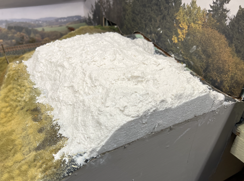

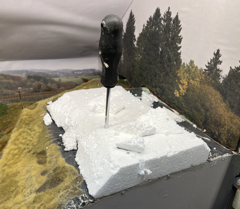

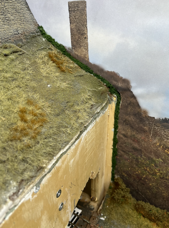

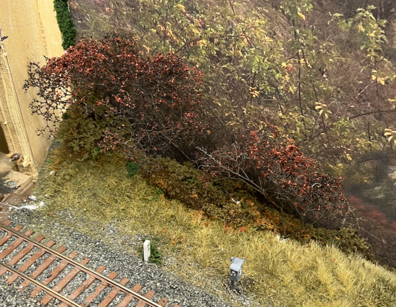

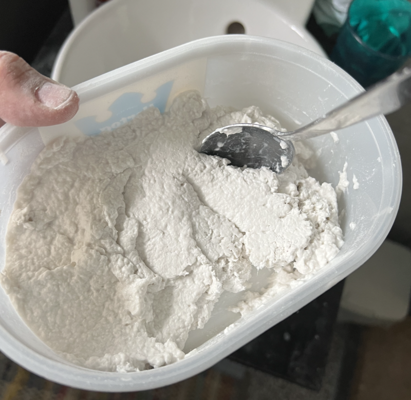

Zo, ik heb zelf ook weer wat geknutselt. Gisteren heb ik met een schoevendraaien gaten in het piepschuim gestoken, daarna wat Skulptamold aangeroerd en daarna alles lekker ingesmeerd:

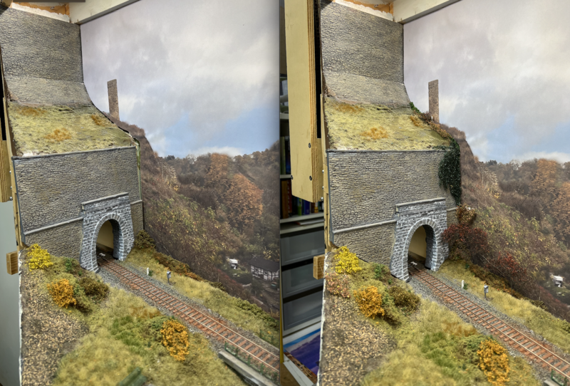

Vanmiddag heb ik een uurtje aan de tunnelingang gewerkt. Er zaten spleten tussen de module en de achtergrond en het "vaste" deel met de eigenlijke tunnelingang. Onderstaande foto toont voor (links) en na (rechts):

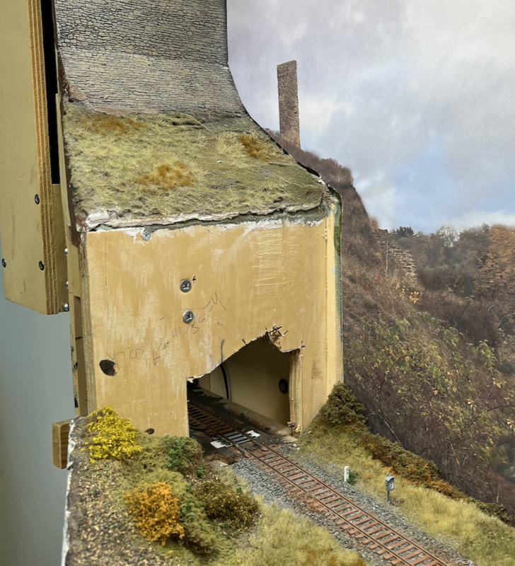

De tunnelwand kan ik lostrekken:

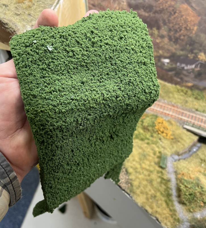

Ik had ooit wat extra Heki loof gekocht, denkende dat het zo'n dun vliesje met mooi loof erop was zoals ik ook al gebruikt had. Maar nee, ik had over een "kompakt" labeltje heengekeken, dus deze verpakking bevatte een dik plakkaat:
Ach ja. Strookje ervanaf geknipt en toen was het prima geschikt om als eerste laag in de spleet vast te lijmen:
Daarna een paar restantjes zeeschuim-boom geplant:

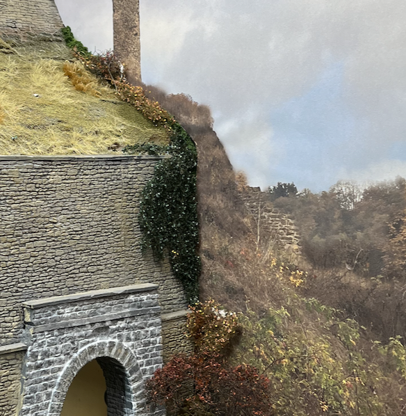

En wat groene klimop (die in werkelijkheid ook ongeveer op die plek zit!) en nog wat bruinig loof aangebracht:
De klimop vind ik wat overheersend, daar wil ik nog wat aan doen.

Ziet er weer leuk uit, ik heb wel een vraagje
Ehm... Waarom precies ???
Train-Science.com
Train-Science github
It ain't rocket science ;-)
  • Berichten: 7877
  • Forummoderator
Re: EifelBurgenBahn
« Reactie #4356 Gepost op: 31 October 2021, 21:01:54 »
Om wat oneffenheden te hebben waar de skulptamold zich aan vast kan grijpen (geldt ook voor gips/plamuur/enz). Anders is het vaak bij piepschuim zo'n groot glad oppervlak.
Misschien is het niet nodig, maar ik doe het voor de zekerheid. En het is wel lekker om even grof met een dikke kruiskop in het piepschuim te steken :)
