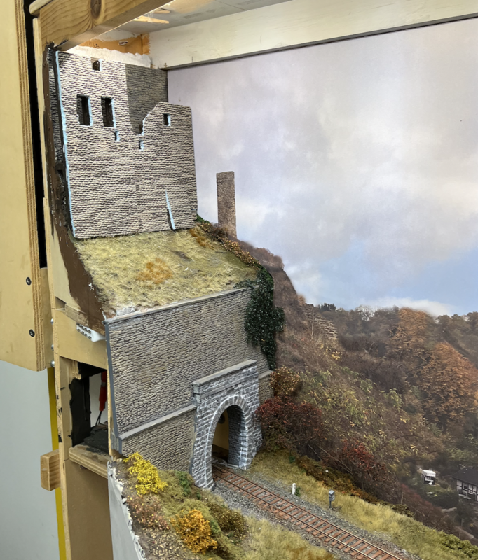

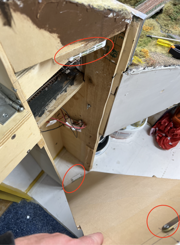

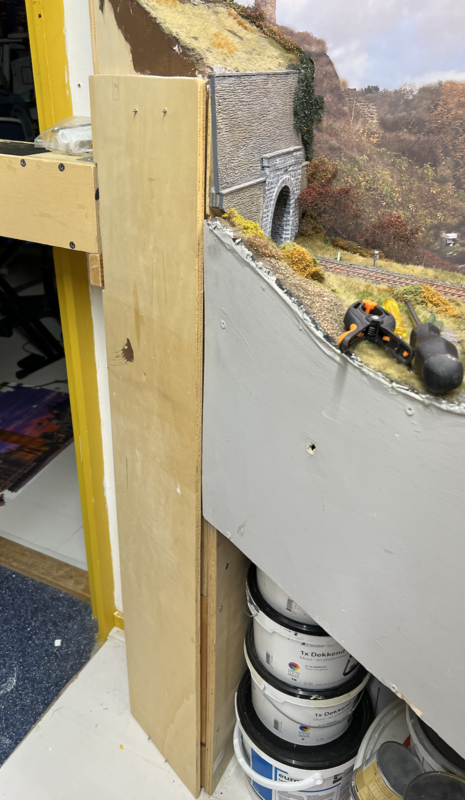

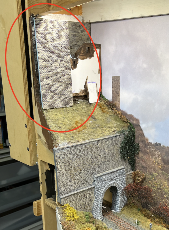

Eergisteren heb ik de afdekplaat waarmee ik de opening in de "zuil" wilde afdekken eindelijk van twee magneten voorzien:
Het is allemaal niet zo heel erg netjes en recht, maar het zit enigszins (nog wel met uit-stekende schroeven):
En... een stuk foamsteenplaat op de burcht geplakt:
Zometeen ga ik verder.

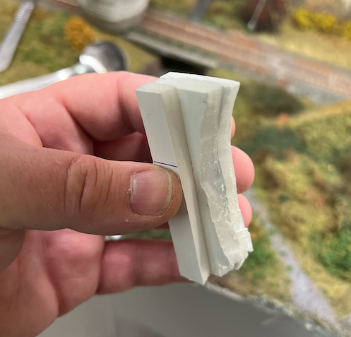

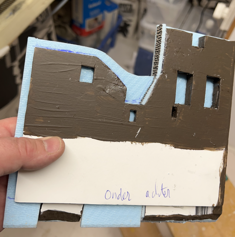

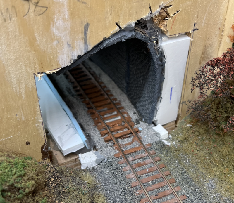

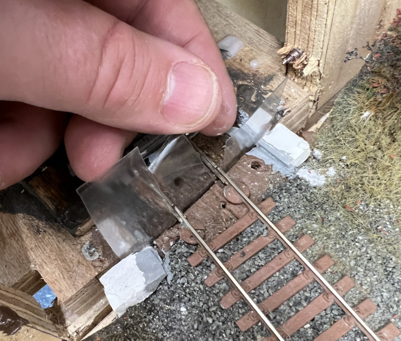

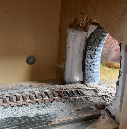

De afgelopen week heb ik tussendoor nog een paar keer wat gedaan. Als eerste de foam-steenplaat van het kasteel op maat snijden:
Een likje grijze verf over wat wit foamboard dat ik eerder ter opvulling onder de tunnelingang had gestopt:
Later tunnelingang weg en stripjes doorzichtig plastic in de spleet geduwd:

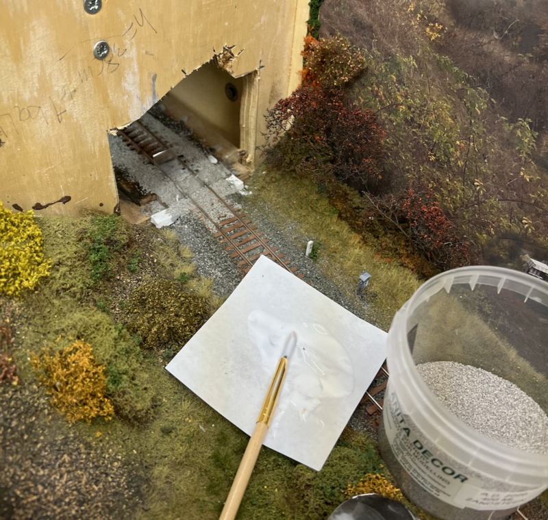

Houtlijm smeren en ballasten:
Normaliter breng ik het ballastbed netjes in vorm en ga dan verdunde houtlijm druppelen, maar in dit geval heb ik met een kwast onverdunde houtlijm tussen en naast de dwarsliggers gesmeerd en daar ballast overheen gestrooid en aangedrukt. Ik wil eerst een stevig laagje hebben, daarna ga ik eens kijken naar de wand van de tunnel en daarna ga ik wel netjes met verdunde houtlijm aan de gang.
Dus... ik doe het even in onvolledige stappen, iteratief. Dan kom ik er ook wel. Dat is nu makkelijker, omdat ik nog nooit een tunnel netjes van binnen heb afgewerkt. Komt wel goed

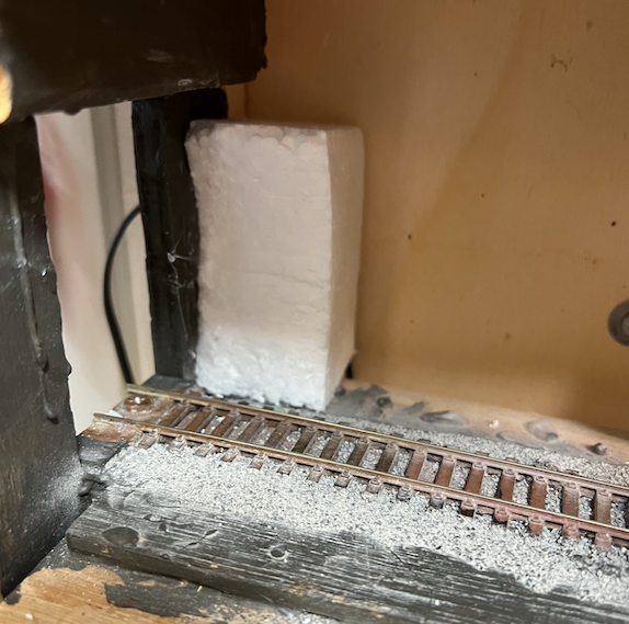

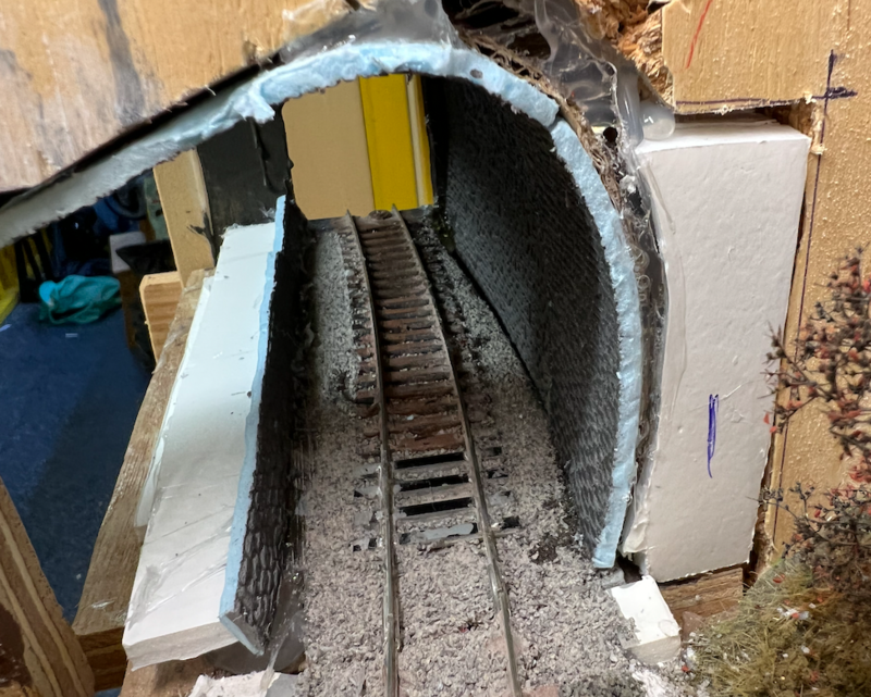

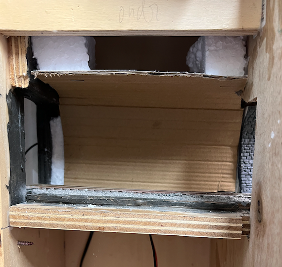

Gisteren heb ik aan de tunnelbuis gewerkt. Eerst een soort spant gemaakt zodat ik aan de binnenkant, naast het uitneembare tunnelportaal, ook ergens houvast heb met m'n buis. Ik heb 'em van drie laagjes foamboard gemaakt. Dat lag toevallig binnen grijpbare afstand.
Spant 2, piepschuim:
Aan de bovenkant ook aan beide kanten nog een stuk piepschuim en dan een stuk karton gebogen en vastgelijmd:
Het karton zorgt ervoor dat je de hardschuimen muurplaat er enigszins geordend en zonder teveel scheuren in krijgt:
De voorkant (in bovenstaande foto linkerkant) van de tunnel is nog open. Daar moet ik nog wat op verzinnen. Het moet wel afneembaar blijven omdat ik er voor onderhoud bij moet. En er moet nog een lichtsluis in.
Het voorlopige resultaat:
Ik moet nog wat blauwe randjes wegwerken.

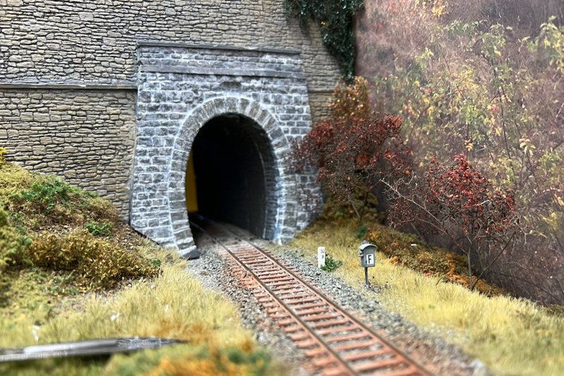

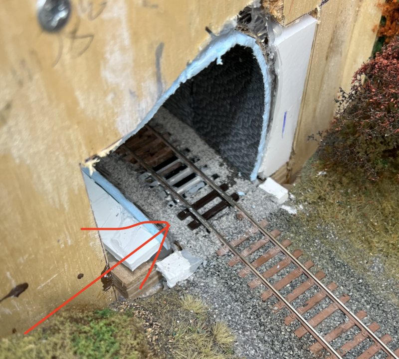

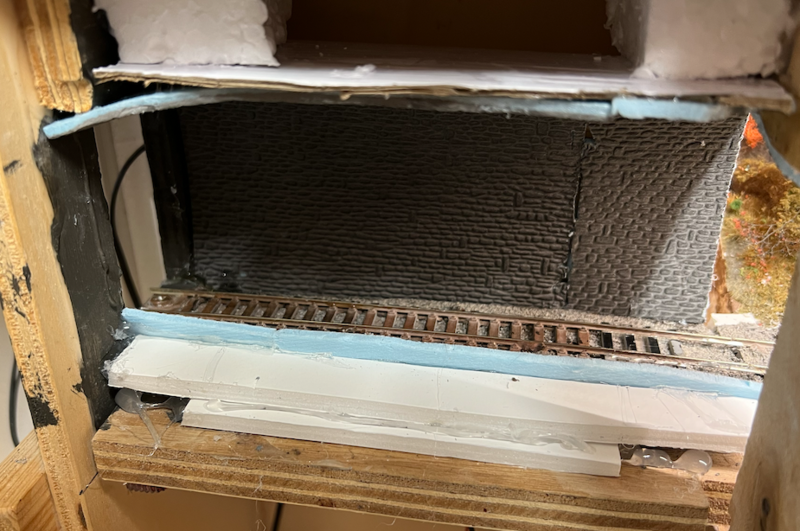

Twee dwarsliggers erbij gelegd:
Alle dwarsliggers en stukjes rails die nog niet roestkleurig waren roestkleurig geschilderd. En de lichtblauwe randen van de steenplaat met basaltgrijs geverfd:
("Dwarsliggers roestkleurig???" "Ja, stalen dwarsliggers", voor het geval iemand dat denkt).
