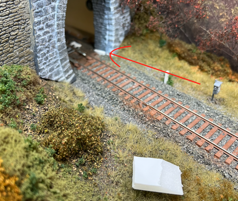

Ik heb in ieder geval een beginnetje kunnen maken met het opvullen van de gaten onder het eigenlijke tunnelportaal (pijltje erbij gezet omdat de camera ergens anders op scherpstelde):

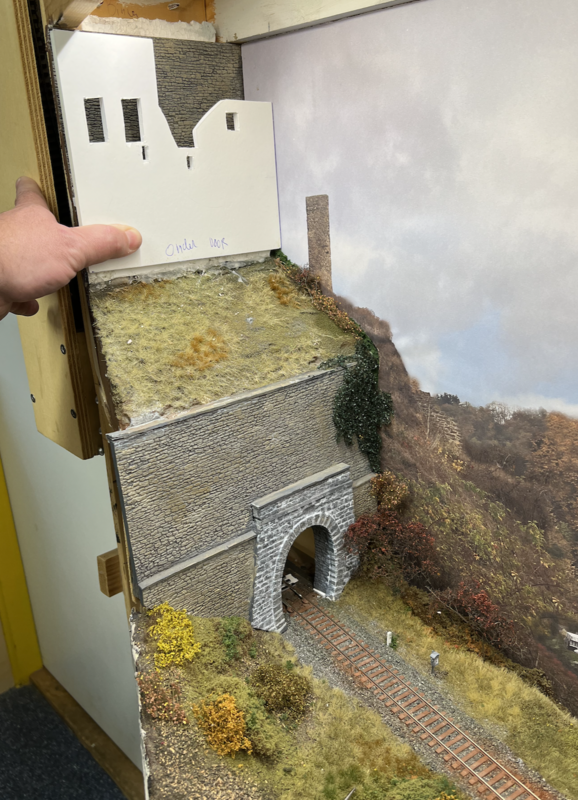

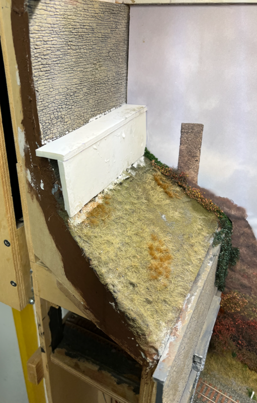

De Löwenburg is de ruïne die in het echt (en bij mij) boven de tunnelingang ligt. Daarvoor had ik al twee gipsen platen met natuursteen tegen de achterwand geplakt. Ik wil een paar centimeter ervoor een tweede wand plaatsen, nu met wat meer voorbeeldgetrouwe variatie, zoals gaten voor ramen en afgebrokkelde stukken enzo. Met de egale wand erachter komt er dan wat variatie in en dan lijkt het denk ik wel wat. In  ieder geval goed genoeg voor zo'n krap plekkie.

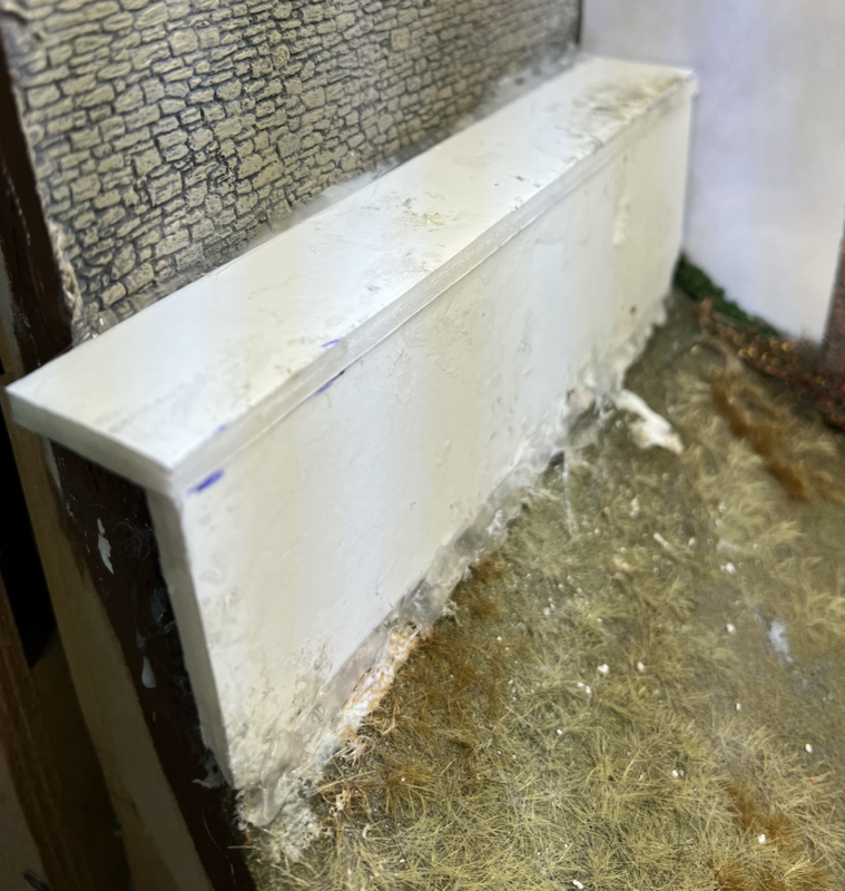

Een paar dagen geleden had ik een soort onderstel gemaakt en vastgeplakt met houtlijm. Maar dat doet het niet echt lekker met een niet-egale ondergrond van graspollen. Dus... lekker het lijmpistool erbij gepakt:
Beetje passen, beetje meten, beetje gokken, beetje naar voorbeeldfoto's kijken... en ik heb een beginnetje voor de muur. 5mm foamboard:

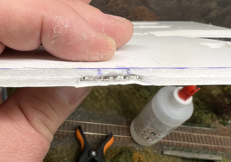

Ik ben aan het experimenteren met magneten om de muur daarmee tegen het onderstel te krijgen. Dan kan ik het muur-gedeelte namelijk weghalen en op het onderstel m'n iphone zetten. In het echt worden er nogal eens foto's vanaf de Löwenburg gemaakt van de treinen die er onderdoor rijden. Dat lijkt me in model ook wel leuk :) Kijken hoe goed dat gaat lukken.
Reinout

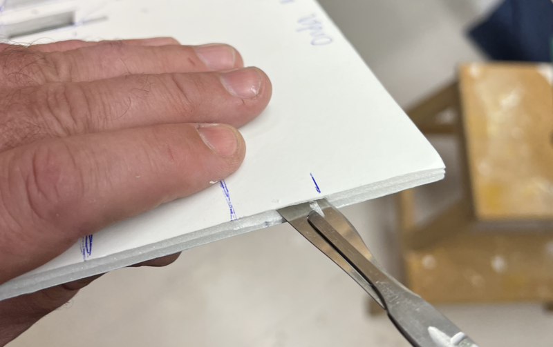

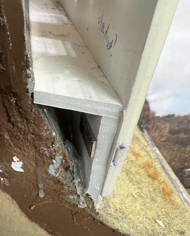

Magneten? Nou, zoiets:
10x5x2mm magneten van "supermagnete.nl". Oorspronkelijk voor kadee-experimenten bedoeld, maar daar gebruik ik nu andere magneten voor. Altijd handig om wat op voorraad te hebben, dus. Deze magneten zijn stevig genoeg om dwars door 5mm foamboard heen elkaar stevig vast te houden.
Aan de andere kant ook een magneet. Sleufje snijden en het schuim er een beetje uitkrabben:
Lijm erin en wat aanduwen:
Lijkt best een aardige methode te zijn...
En tot slot een laag verf over de witte heuvel heen:
Reinout

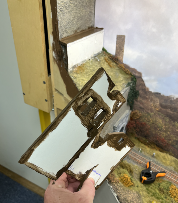

Ja, zo'n soort foto inderdaad. En dan een raam van het kasteel er met de compu omheen plakken.

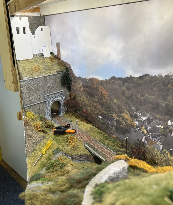

Na het weer opensnijden van de raamgaten ziet het er zo uit:
Het eraf halen en er weer tegenaan "plakken" gaat goed met die magneten. Daar ben ik tevreden over.
Met gemengde zwarte en bruine verf heb ik een eerste laag over het wit heen gesmeerd. Een paar grote vlakken niet, want daar ga ik muurplaat op lijmen en dat lijmt het lekkerste zonder verf. Op deze manier zijn er in ieder geval geen witte strepen/gaten zichtbaar als het ergens niet helemaal lekker loopt met het aanbrengen van de muurplaten:
Met dezelfde bruinzwarte verf heb ik wat resterende witte stukjes van de zwartgrijze "berg" aangestipt. En de boel een beetje grof gedrybrushed. Niet dat je daar later wat van ziet, maar toch. Ook heb ik rond de randen gedrybrushed, ook over het gras heen, om de overgang van het reguliere gras naar het nieuwe zwartgrijze gevaarte zachter te maken. Dat komt wel goed:
Reinout
