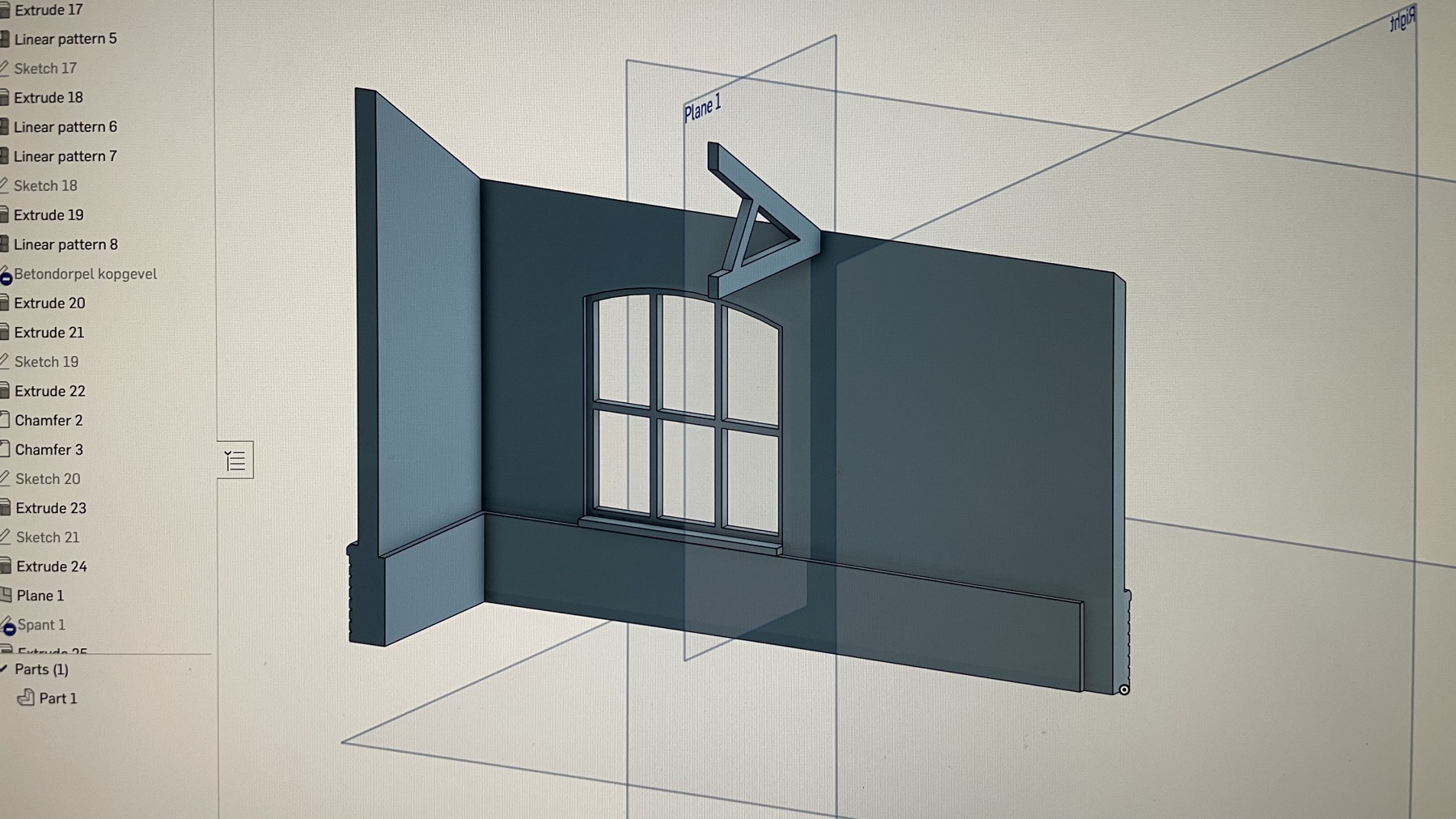

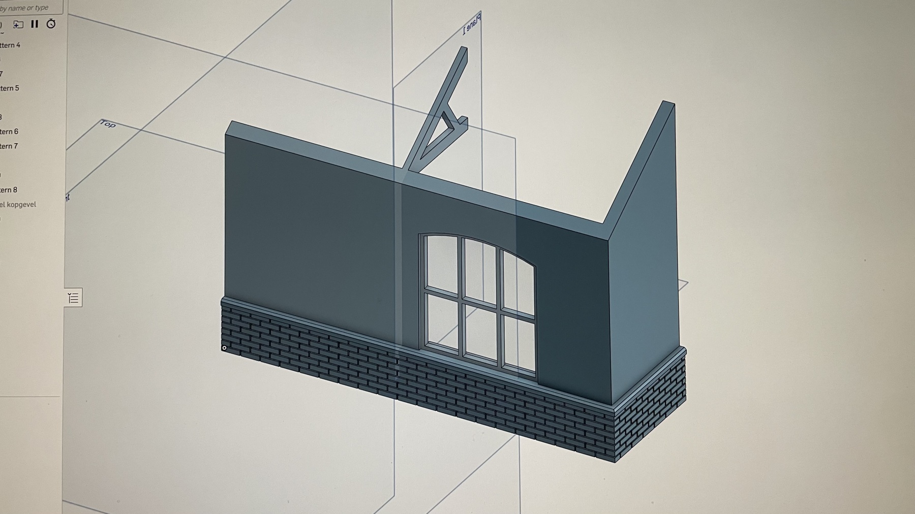

Bedankt Dirk Jan 🥳.
Dubbel kozijn heb ik over gedacht maar denk dat ik dit te grof moet maken om het dan heel te houden.
Intussen ook het element voor op de hoek (met stukje kopgevel) in hoofdlijnen gereed.
Gaat best snel als je het wat vaker doet.

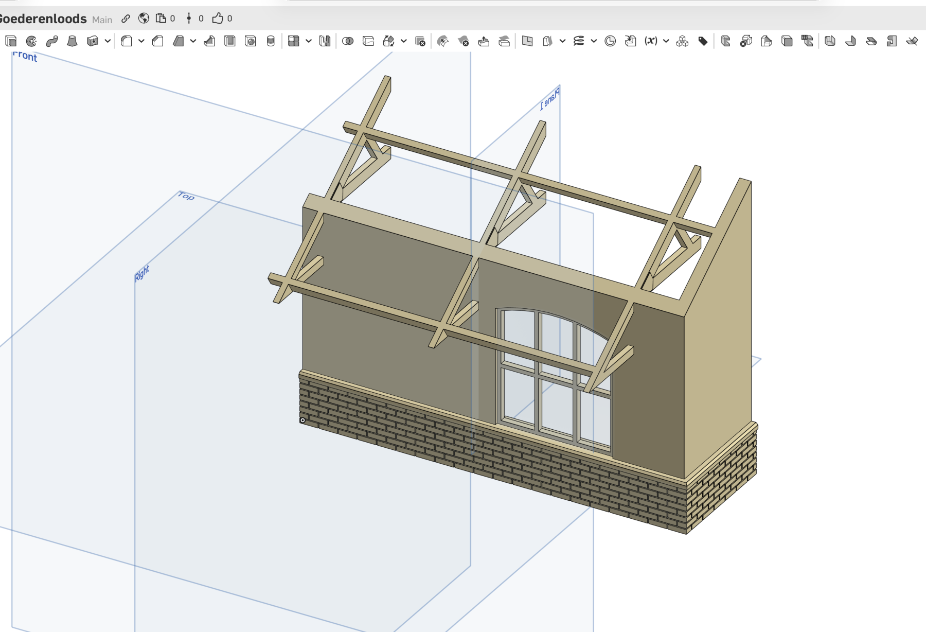

Nog even wat spanten aan toegevoegd. Ga de boel nog wat pimpen maar dit is dus in hoofdlijn het element dat geprint moet gaan worden:

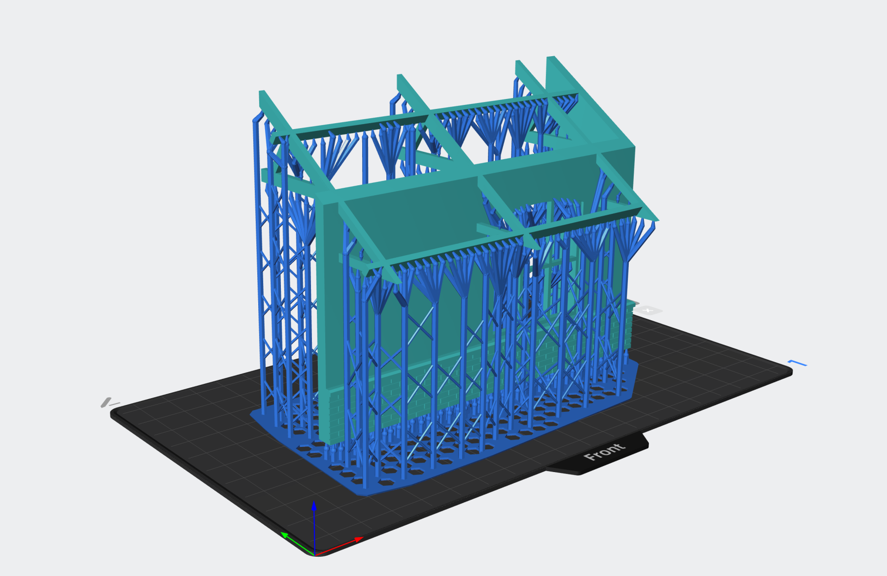

Om te kijken of dit nog past maar even in de software van de printer geplaatst (Anycubic Photon Workshop):
Past er dus nog prima in (maximale bouwmaat van mijn printer is 153x87x165 mm (lxbxh) dit stuk is ongeveer 100x55x70 mm)
Na slicen geeft Photon Workshop aan dat de prinstijd met een laagdikte van 0,05mm 2 uur en 20 min is en met een laagdikte van 0,03 mm 3 uur en 15 min is.
Ik zal mijn proefmuurtje nog een keer met een laagdikte van 0,05 printen (is nu met 0.03 gedaan) en verschil bekijken en dan op basis daarvan bepalen welke laagdikte ik voor deze goederenloods ga aanhouden.

Frank, met welk programma doe je het 3D-ontwerp?
Frans
MTD treinenclub vzw Edegem - www.mtdtreinenclub.be -
Tentoonstelling MODELSPOOR by MTD - Hangar 27, Edegem (B) op 24 & 25 Oktober 2026
  • Berichten: 6933
Re: Bahnstrecke 5867
« Reactie #3744 Gepost op: 12 January 2026, 07:16:23 »
Hoi Frans,
Deze ontwerpen heb ik in Onshape gemaakt (zie ook draad Onshape gebruikersgroep op BNLS). Via deze gebruikersgroep is er ook een leerzaam handleiding/cursusboek beschikbaar.
Ben daarnaast ook aan het experimenteren met Fusion 360 (is ook een gratis versie van (Fusion for privat Use). Fusion vindt ik iets prettiger werken maar als ik daarin een metselwerk patroon toevoeg dan loopt hij snel tegen de limieten van de rekencapaciteit van mijn computer (iMac met M chip)
