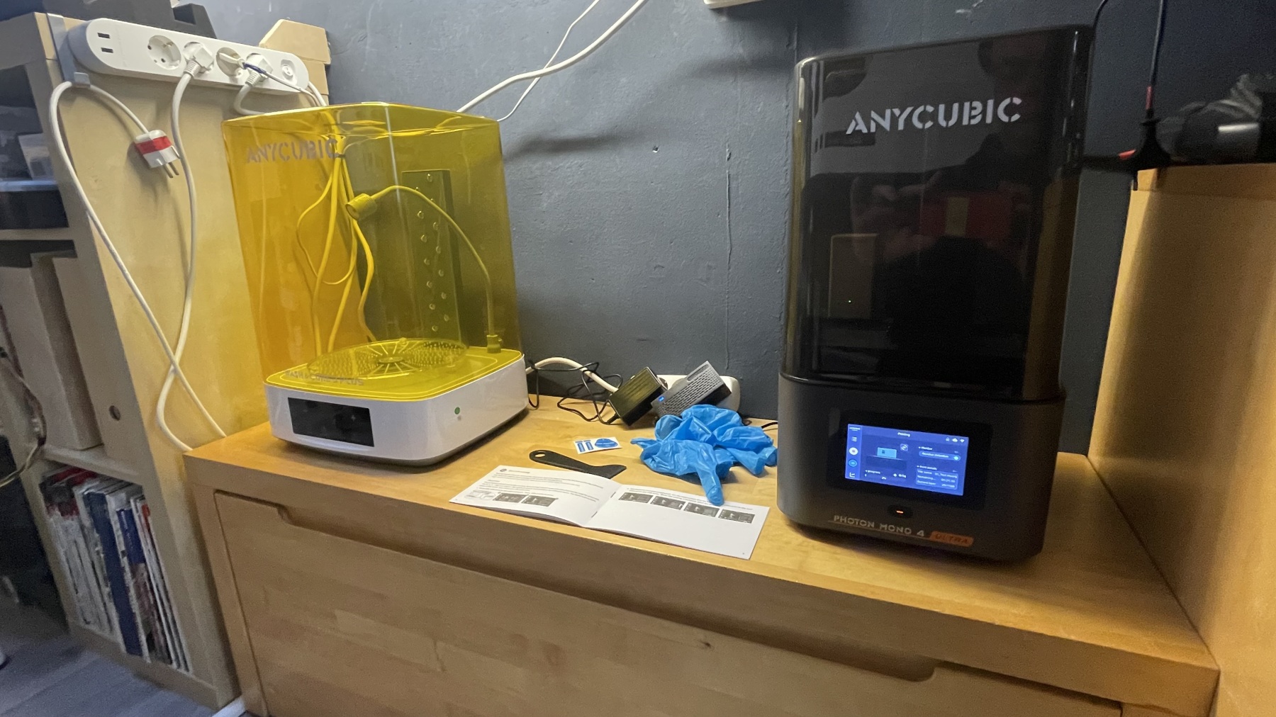

Zo, kan gaan uitpakken en installeren

En het spul staat op zijn plaats en is aangesloten.
Eerste testprint loopt, stukje muur met daarin een kozijn. Over ca 1,5 uur zien hoe deze er uit komt.

mooi apparaat incl wasmachien.
Ik zou wel een zeiltje of iets anders vervangbaars onder alles zetten.
Het is onvermijdelijk dat er resindruppels van het model afvallen tijdens overbrengen naar
de wash'cure en dat spul droogt plakkerig op. Voldoende keukenrollen bij de hand houden.
vr. groet, Hans

bedankt voor de tip Hans,
Nou is die kast/bak waar hij op staat (wel voorzien van verstelbare pootjes dus vanmorgen eerst netjes waterpas gezet) een oud ding dus als daar wat op zou komen is het niet zo'n punt maar zal de keukenrol zo ook in de buurt houden.
Ben nu wel met de water afwasbare resin aan het printen, ruik je tot heden nog 0,0 van (ben wel hartstikke verkouden op het moment
). Ben benieuwd hoe het er zo uitkomt.

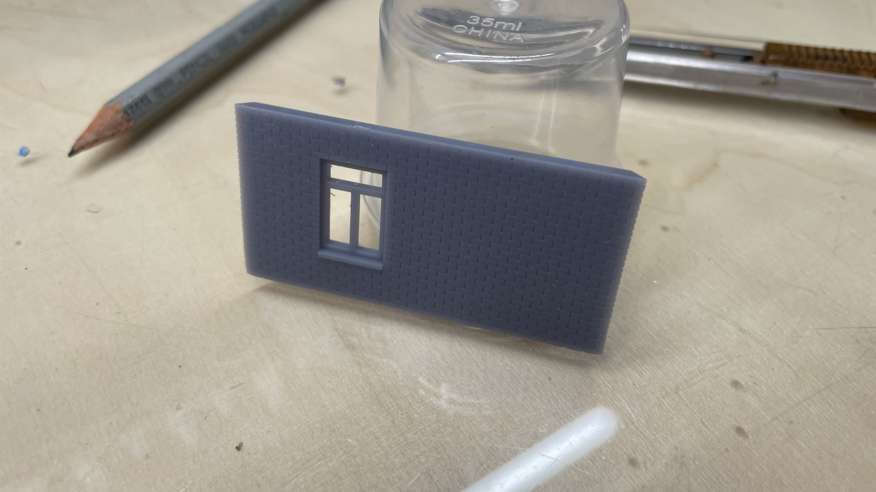

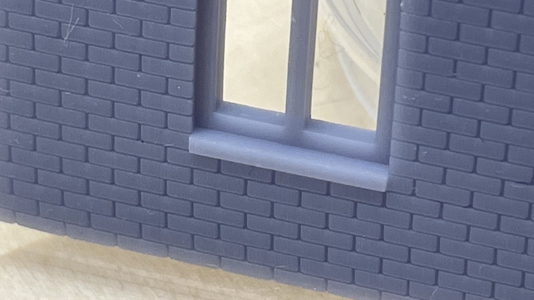

En mag zeggen dat de proef geslaagd is

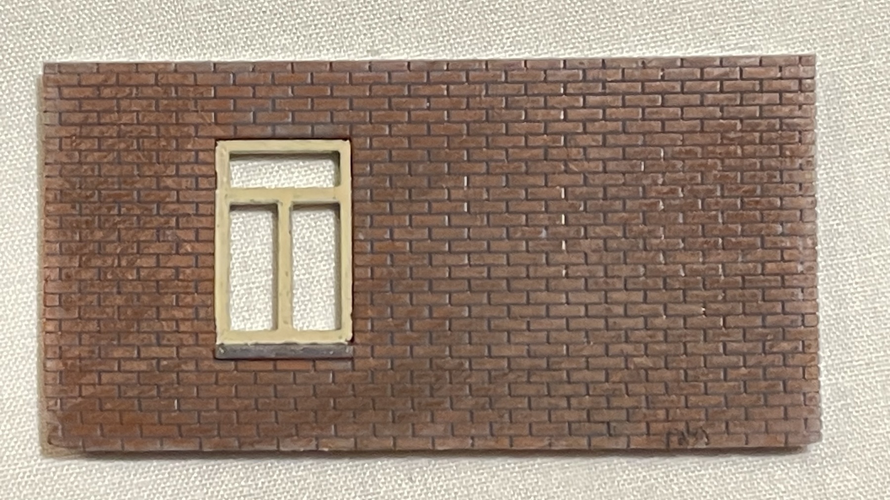

En even snel kleurtje op gezet

Re: Bahnstrecke 5867
Reactie #3727 Gepost op:
10 January 2026, 21:08:27 »
Dat muurtje ziet er bekend uit Frank..
En niet alleen bekend maar ook heel geslaagd.
Reactie #3729 Gepost op:
11 January 2026, 09:44:37 »
Ja, eigenlijk te strak
. Maar eens kijken hoe ik een oud vervallen muurtje kan maken.
Maar zoals gezegd dit was een test om te kijken hoe bv het steen patroon. De bakstenen zijn nu 0,8 x 2,8 mm (dus 70x 244 mm 1:1) en voegen zijn 0,2 mm (dus 17,4 mm in 1:1). Dus eigenlijk iets te groot maar als ik ze naast geveldelen van gemiddelde Vollmer kit leg zijn ze al kleiner.
Profielen van de Kozijnen zijn 1 mm breed en 1,5 mm diep (dus 87x130 mm). Nu weet ik niet welke maten de duitsers voor hun kozijnen gebruiken maar in NL ligt dat tussen 67x 114 en 90x139 mm). Dus die zijn wel op schaal. Als ik kijk hoe strak de kozijnen nu zijn dan zou een iets slanker kozijn profiel (bv 0,8 mm) denk ik ook nog wel lukken.
Totale geveldeel is overigens 6 cm breed en 3 cm hoog en 2,2 mm dik. Nog niet de maat die je voor gebouwen nodig hebt maar hij is wel helemaal vlak gebleven.
Printer stond wel op zijn hoogte resolutie, de laag dikte (z-as) stond op 0,03 mm. Betekende net geen 1,5 uur voor deze print. Bij volgende test wil ik een kijken wat er uitkomt als ik de laagdikte wat verhoog (0,05 mm).
Zal dan ook meteen nog een rollaag boven het kozijn toevoegen en nog een raam toevoegen in het kozijn.
Komend weekend de resultaten.
Ohja, ik gebruik op dit moment alleen nog de water washable resin (van anycubic). Hoef de print daarom niet met IPA te spoelen. Wel zo lekker als je het binnen op de hobbyzolder doet. Deze resin zou wel minder scherpe prints geven maar voor dit soort delen dus prima. Zal binnenkort ook eens wat figuren er mee printen om te zien hoe die er uit komen.
Laatst bewerkt op: 11 January 2026, 09:48:53 door Frank 123

En gelijk heel mooie resultaten met de printer

Die steentjes komen er strak uit Frank.
En wat je zegt, misschien wel te strak. Organische beschadigingen en vervormingen zijn niet aanwezig.
Dat zal dan met kleurverschillen gerealiseerd moeten worden, dus de steentjes onregelmatig verven in een stuk of 5 kleurtinten.
vr. groet, Hans
