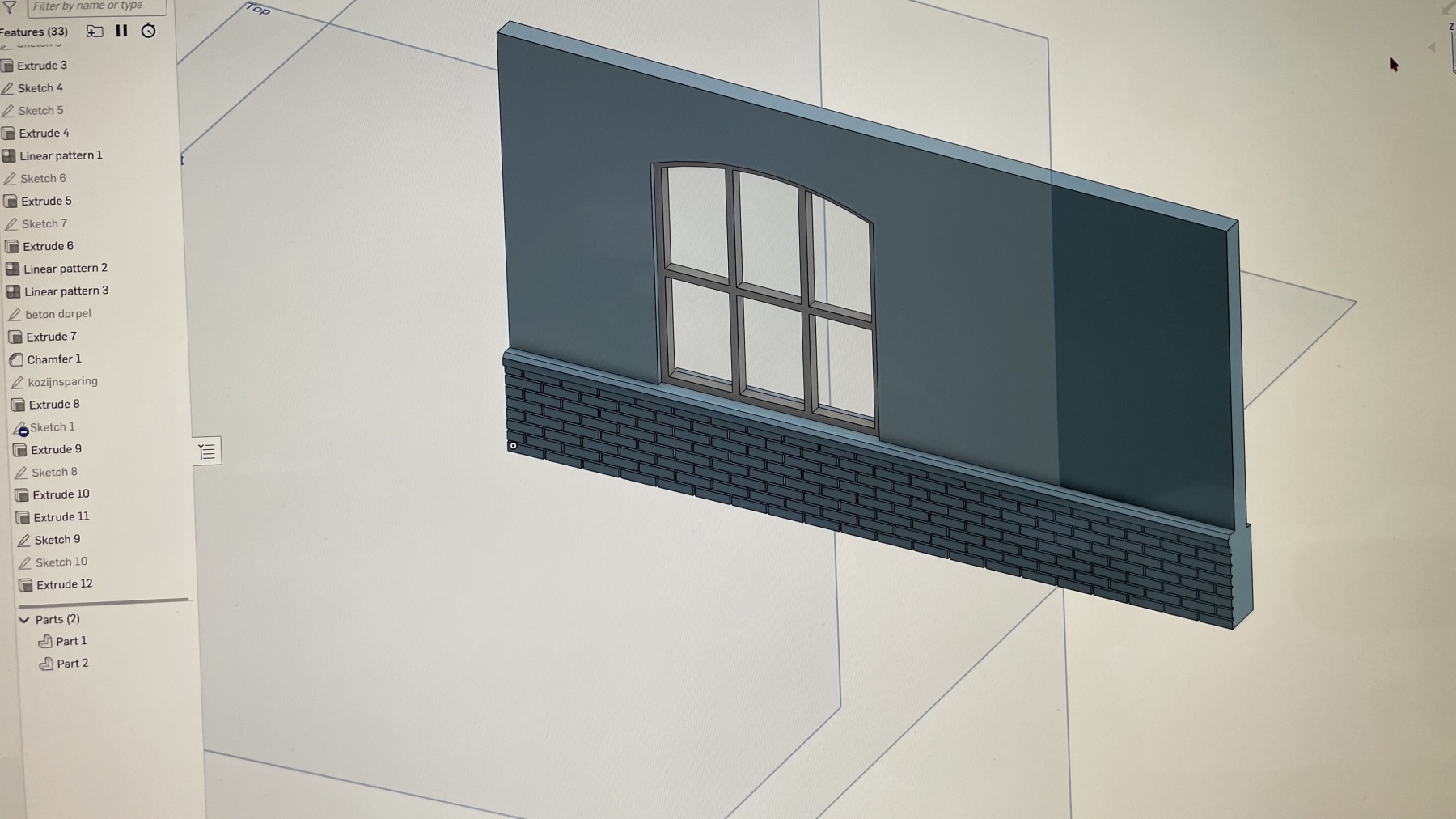

Zo, kan gaan uitpakken en installeren
Am Ende der Strecke
Den gamla sågverket (gepland)
Berichten: 6934
Re: Bahnstrecke 5867
Reactie #3722 Gepost op:
10 January 2026, 16:25:16 »
En het spul staat op zijn plaats en is aangesloten.
Eerste testprint loopt, stukje muur met daarin een kozijn. Over ca 1,5 uur zien hoe deze er uit komt.

En mag zeggen dat de proef geslaagd is

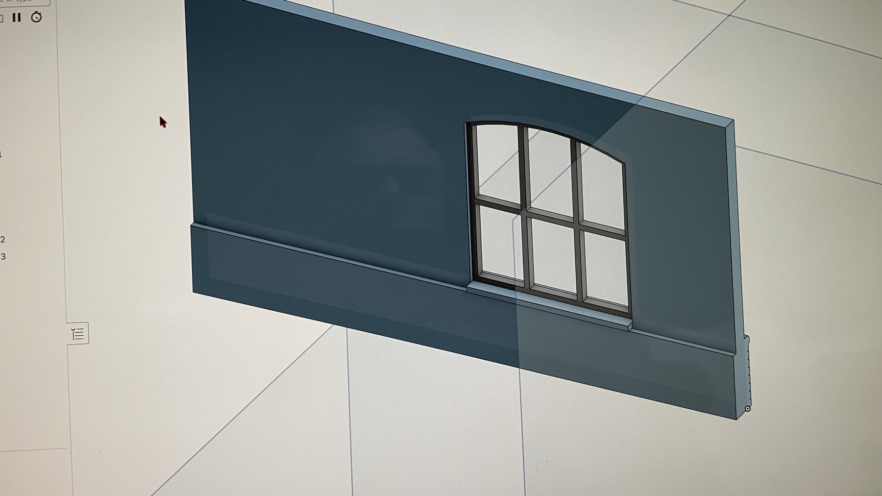

Maar zoals gezegd dit was een test om te kijken hoe bv het steen patroon. De bakstenen zijn nu 0,8 x 2,8 mm (dus 70x 244 mm 1:1) en voegen zijn 0,2 mm (dus 17,4 mm in 1:1). Dus eigenlijk iets te groot maar als ik ze naast geveldelen van gemiddelde Vollmer kit leg zijn ze al kleiner.
Profielen van de Kozijnen zijn 1 mm breed en 1,5 mm diep (dus 87x130 mm). Nu weet ik niet welke maten de duitsers voor hun kozijnen gebruiken maar in NL ligt dat tussen 67x 114 en 90x139 mm). Dus die zijn wel op schaal. Als ik kijk hoe strak de kozijnen nu zijn dan zou een iets slanker kozijn profiel (bv 0,8 mm) denk ik ook nog wel lukken.
Totale geveldeel is overigens 6 cm breed en 3 cm hoog en 2,2 mm dik. Nog niet de maat die je voor gebouwen nodig hebt maar hij is wel helemaal vlak gebleven.
Printer stond wel op zijn hoogte resolutie, de laag dikte (z-as) stond op 0,03 mm. Betekende net geen 1,5 uur voor deze print. Bij volgende test wil ik een kijken wat er uitkomt als ik de laagdikte wat verhoog (0,05 mm).
Zal dan ook meteen nog een rollaag boven het kozijn toevoegen en nog een raam toevoegen in het kozijn.
Komend weekend de resultaten.
Ohja, ik gebruik op dit moment alleen nog de water washable resin (van anycubic). Hoef de print daarom niet met IPA te spoelen. Wel zo lekker als je het binnen op de hobbyzolder doet. Deze resin zou wel minder scherpe prints geven maar voor dit soort delen dus prima. Zal binnenkort ook eens wat figuren er mee printen om te zien hoe die er uit komen.

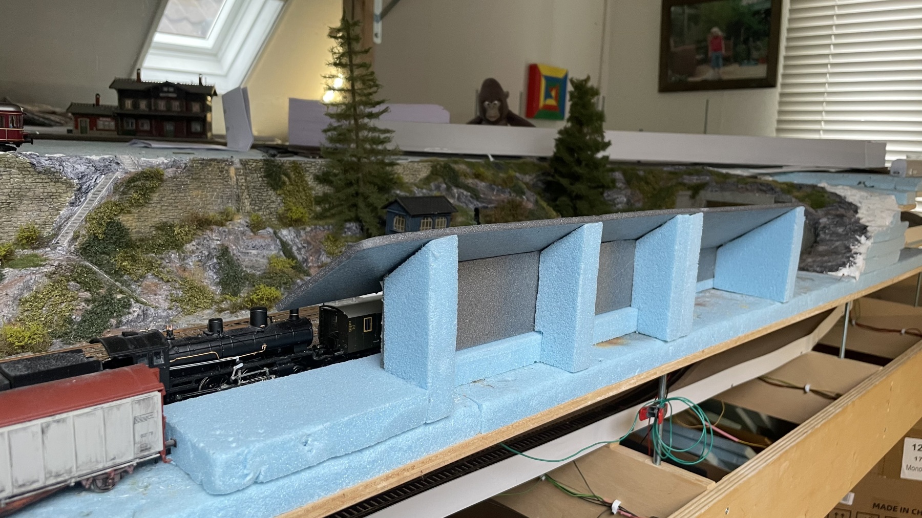

Besloten om in kader van de leercurve te beginnen met de goederenloods die voor op de rand van de baan komt te staan.
Wordt dus een doorgesneden gebouw. Daarom moet ook de binnenkant er goed uitzien. Voordeel van 3D printen is dat ik 2 zijden van de wand als zichtwerk kan maken.
Uitdaging is nog wel het glas voor in de kozijnen… mischien iets snijden met cricut en deze er dan aan 1 zijde opplakken (dus op de glasfolie).
