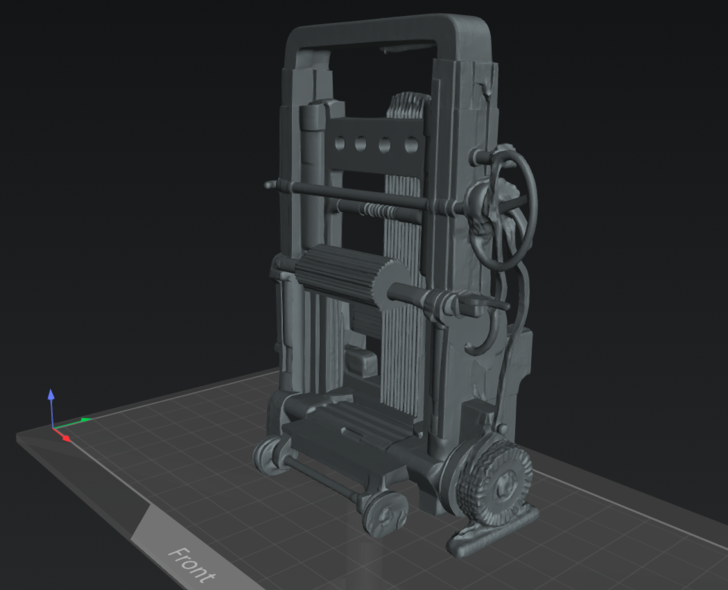

Intussen krijg je weer allerhande ideeën wat je dan kan maken. Was al begonnen om hout 🪵 lading voor de Zweedse houtwagons te maken. Op zich werkt dit maar gaat wel veel tijd in zitten omdat ik minimaal 9 van die houtstapels moet hebben.
Kreeg vannacht idee om dit 3D te tekenen, kun je ze ongelimiteerd printen. Eerste aanzet:
As laatste maak ik de binnenkant dan hol om gewicht (en materiaal) te besparen.

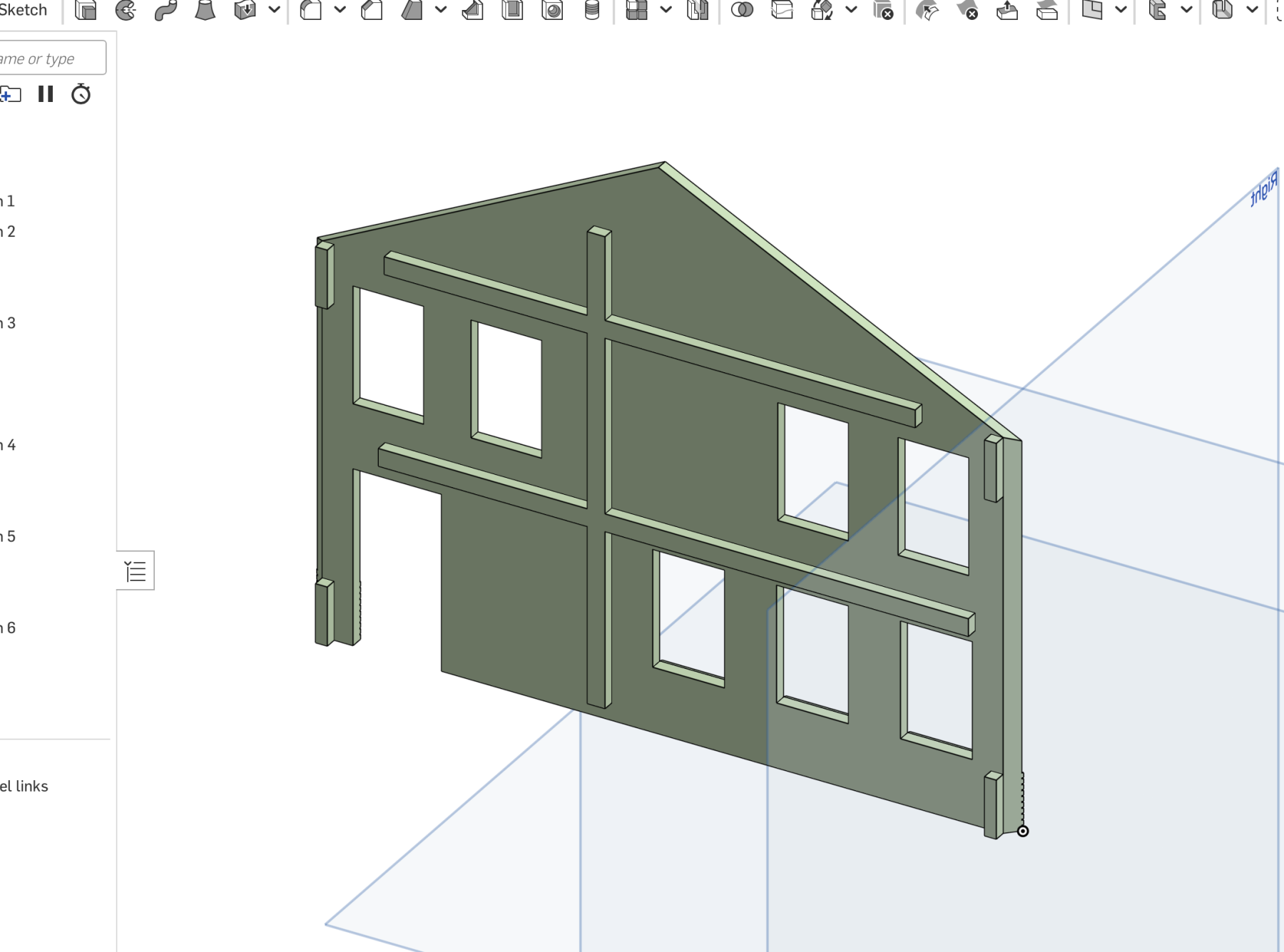

Het printen met een resinprinter van dit soort vlakke, dunne geveldelen vind ik ontzettend lastig.
het is moeilijk om dit vlak en strak te houden, niet alleen tijdens printen maar ook in de naharding later.
verder moet je ze staand printen, wat een zeer lange printtijd inhoudt. De onderkant waar de gevel op supporten
staat heeft gauw de neiging te krimpen, waardoor de verticale lijnen gaan afwijken.
Ben benieuwd hoe dit gaat worden.
Heb je overigens al een printer uitgekozen waarmee je wilt starten?
Maar laat je hier niet door tegenhouden, 3D printen is een fantastische tool voor modelbouw.
ruimtelijke modellen met massa en gebogen vormen gaan erg goed. Het is stabieler en evt krimpafwijkingen tonen zich nauwelijks.

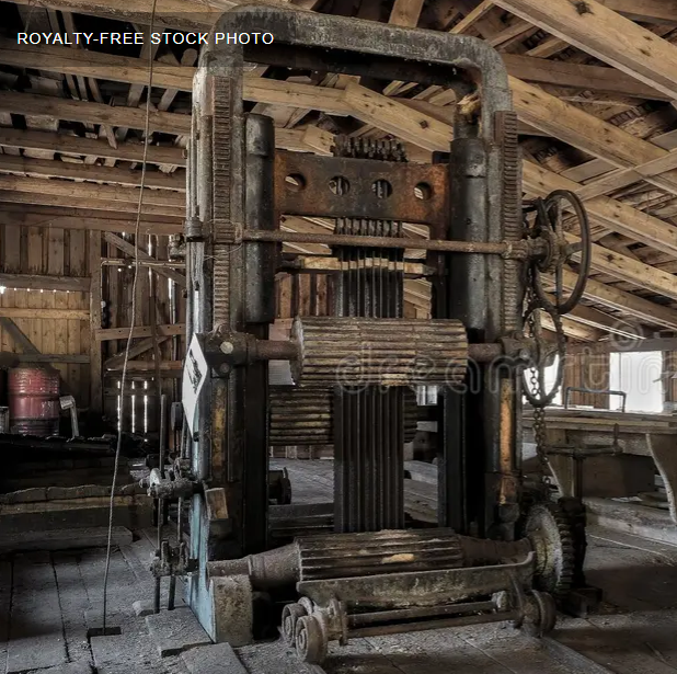

Met AI-tools kun je bijvoorbeeld een oude Scandinavische zaagmachine isoleren en er een printbaar STL-bestand van maken.
vr. groet, Hans

Maar had het vlak houden en gelezen, denk er daarom aan om aan de achterzijde van de geveldelen wat extra ribben te maken (op niveau vloer en dak) zodat de boel in de dunne richting wat extra body krijgt (zie onderstaande afbeelding)
Heb trouwens ook gelezen dat men vlakke delen diagonaal print. Maar mocht het printen niet goed lukken kan ik altijd weer terug naar het basisplan: basis van de wanden van karton die afgewerkt wordt met 3D geprinte delen.. Staat hier nog een snijplotter dus die combinatie is makkelijk te maken.
Voor nu vooral handigheid krijgen in Onshape en dan is dit gebouw een leuke oefening.

Die zaagmachine is trouwens erg gaaf (voor het Zweedse zagerij project dat voor 2027 op de planning staat
