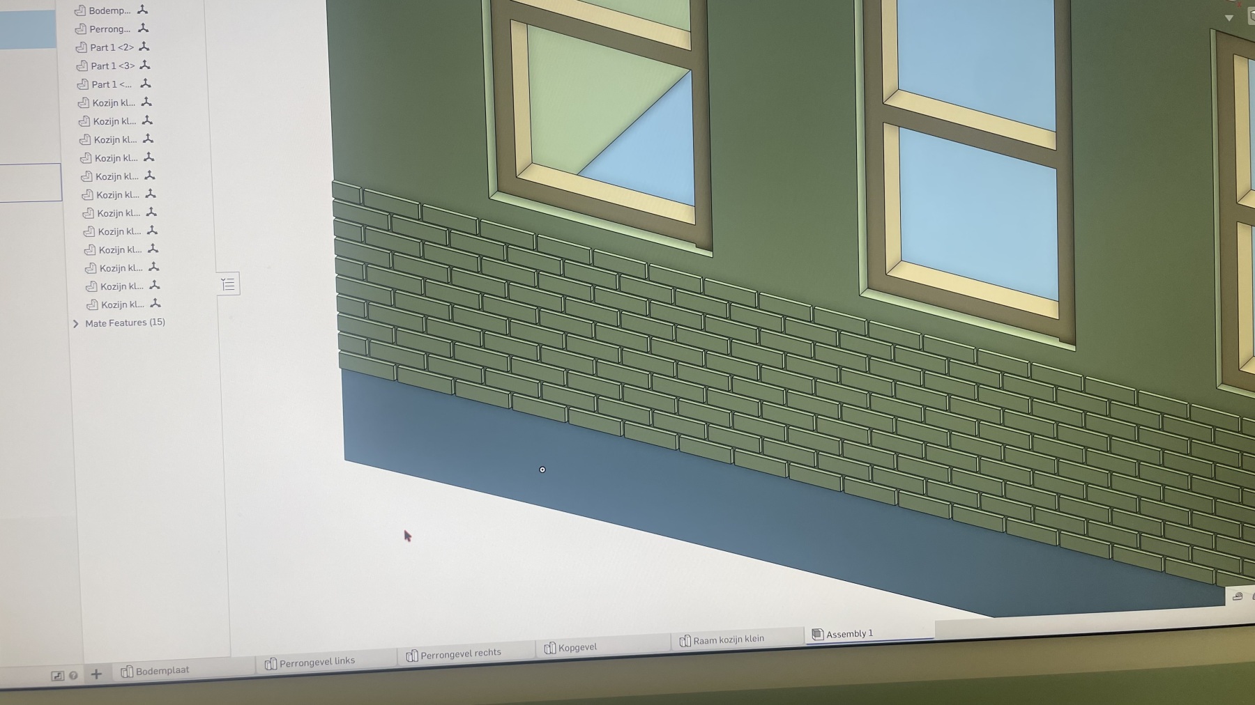

Dat laatste weet ik nog niet Jelmer.
Maar tekenen intussen rustig door. Toch eens kijken of ik wat metselwerk kan toevoegen. Hier liep Fusion 360 hopeloos op vast (te veel data).
Onshape lijkt hier vooralsnog minder moeite mee te hebben.
Dacht aan zelfbouw met gesneden (Cricut snijplotter) karton in combinatie met 3D geprinte kozijnen maar als dit lukt kan ik ook de hele gevel 3D printen.

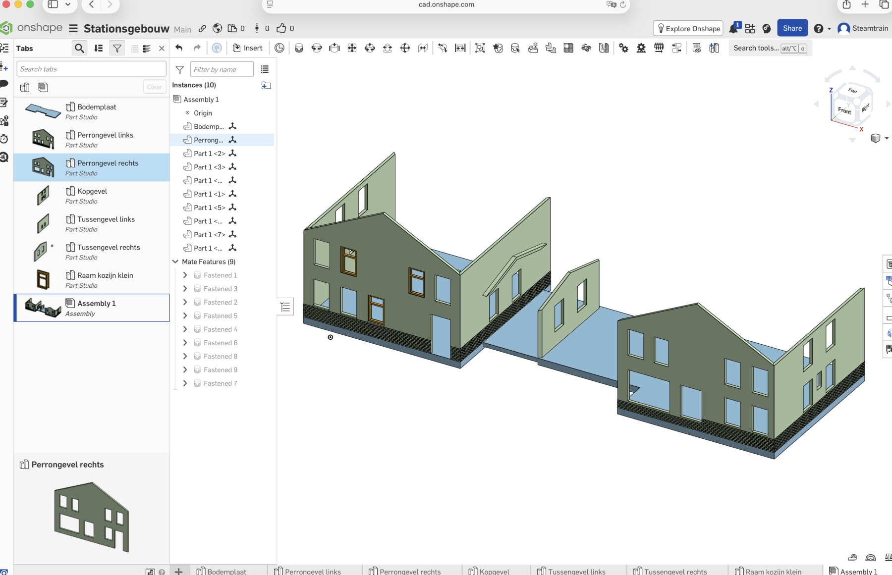

Tussen de bedrijven door nog een stukje verder met het stationsgebouw.
Vorm komt er langzaam in. Nog een paar muurdelen en dan moet ik eerst eens gaan uitzoeken hoe ik de dakelementen het beste kan maken en op juiste plaats in de assembley kan zetten.
Zo de Onshape handleiding er maar eens bijpakken.
ps:ik ga niet alle kozijnen in de assembey plaatsen.Wil deze namelijk los printen zodat ze geschilderd worden voordat ze in het muurdeel gelijmd worden.

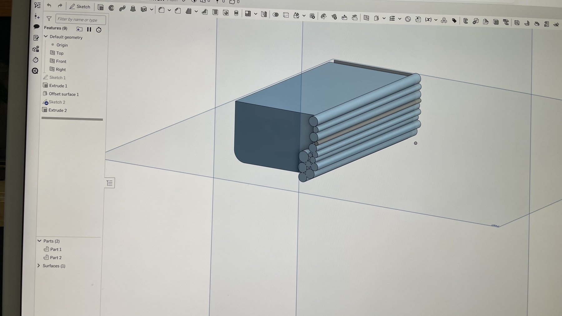

Printer komt begin volgend jaar, moeten deze vakantie eerst even wat herordenen en opruimen zodat het spul meteen een goede plaats krijgt op de hobbyzolder.

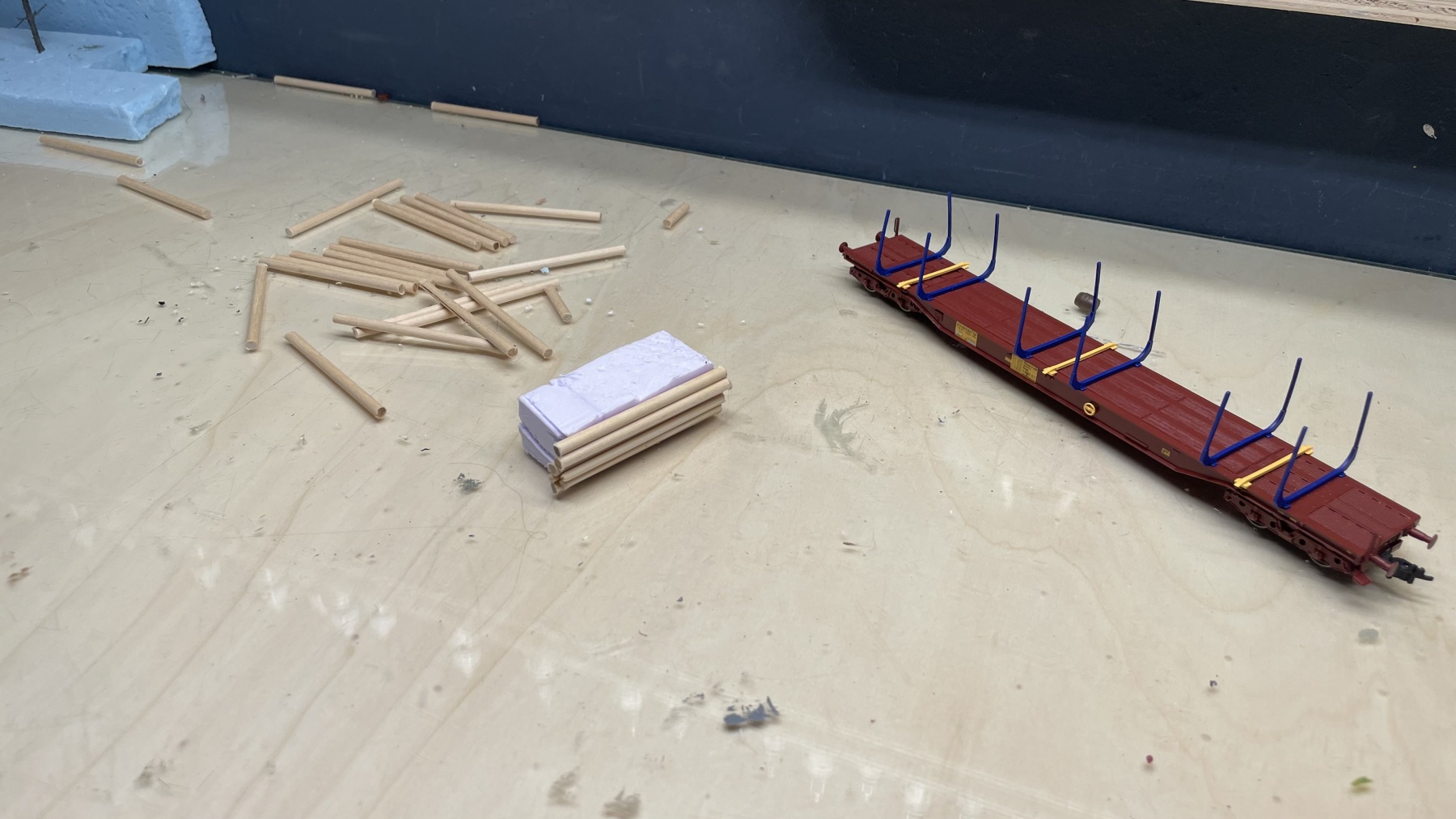

Intussen krijg je weer allerhande ideeën wat je dan kan maken. Was al begonnen om hout 🪵 lading voor de Zweedse houtwagons te maken. Op zich werkt dit maar gaat wel veel tijd in zitten omdat ik minimaal 9 van die houtstapels moet hebben.
Kreeg vannacht idee om dit 3D te tekenen, kun je ze ongelimiteerd printen. Eerste aanzet:
As laatste maak ik de binnenkant dan hol om gewicht (en materiaal) te besparen.

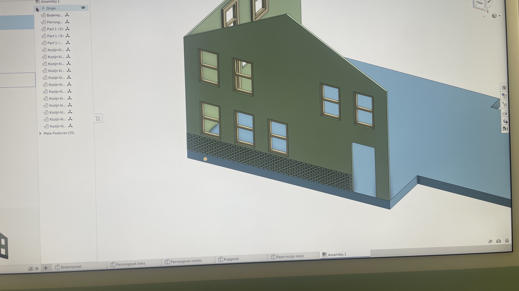

Vandaag nog wat kunnen doen aan het stationsgebouw. Mist nog wel het een en ander maar lukt aardig. Goten hangen ook al aan de daken.

Het printen met een resinprinter van dit soort vlakke, dunne geveldelen vind ik ontzettend lastig.
het is moeilijk om dit vlak en strak te houden, niet alleen tijdens printen maar ook in de naharding later.
verder moet je ze staand printen, wat een zeer lange printtijd inhoudt. De onderkant waar de gevel op supporten
staat heeft gauw de neiging te krimpen, waardoor de verticale lijnen gaan afwijken.
Ben benieuwd hoe dit gaat worden.
Heb je overigens al een printer uitgekozen waarmee je wilt starten?
Maar laat je hier niet door tegenhouden, 3D printen is een fantastische tool voor modelbouw.
ruimtelijke modellen met massa en gebogen vormen gaan erg goed. Het is stabieler en evt krimpafwijkingen tonen zich nauwelijks.

We zullen het gaan beleven Hans, kan altijd het ronde archief nog in
Maar had het vlak houden en gelezen, denk er daarom aan om aan de achterzijde van de geveldelen wat extra ribben te maken (op niveau vloer en dak) zodat de boel in de dunne richting wat extra body krijgt (zie onderstaande afbeelding)
Heb trouwens ook gelezen dat men vlakke delen diagonaal print. Maar mocht het printen niet goed lukken kan ik altijd weer terug naar het basisplan: basis van de wanden van karton die afgewerkt wordt met 3D geprinte delen.. Staat hier nog een snijplotter dus die combinatie is makkelijk te maken.
Voor nu vooral handigheid krijgen in Onshape en dan is dit gebouw een leuke oefening.
Wat printer betreft gaat het waarschijnlijk de Anycubic Photon M7 Mono M7 Pro worden. Heeft voldoende printvolume en printer zelf is niet al te groot (en nog betaalbaar).
