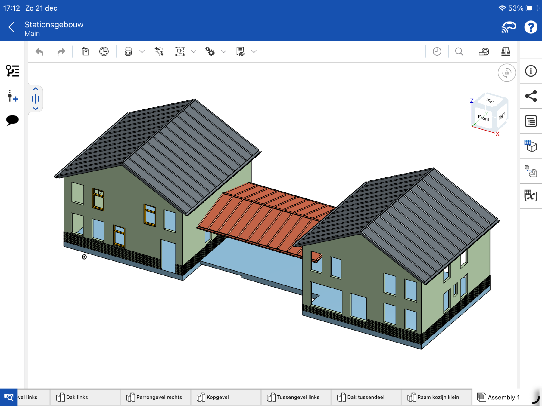

21 December 2025, 17:34:39 »
Volgens mij ook nep maar zal zo wat suiker gaan lenen, kan ik het ongemerkt controleren ;.
Vandaag nog wat kunnen doen aan het stationsgebouw. Mist nog wel het een en ander maar lukt aardig. Goten hangen ook al aan de daken.

Wat ik mij afvroeg Frank.
Heb je een inspiratiebron voor het station gebouw....

Nee, helemaal naar eigen inzicht. Zint me nog niet helemaal dus ga nog wat aanpassen.

Het printen met een resinprinter van dit soort vlakke, dunne geveldelen vind ik ontzettend lastig.
het is moeilijk om dit vlak en strak te houden, niet alleen tijdens printen maar ook in de naharding later.
verder moet je ze staand printen, wat een zeer lange printtijd inhoudt. De onderkant waar de gevel op supporten
staat heeft gauw de neiging te krimpen, waardoor de verticale lijnen gaan afwijken.
Ben benieuwd hoe dit gaat worden.
Heb je overigens al een printer uitgekozen waarmee je wilt starten?
Maar laat je hier niet door tegenhouden, 3D printen is een fantastische tool voor modelbouw.
ruimtelijke modellen met massa en gebogen vormen gaan erg goed. Het is stabieler en evt krimpafwijkingen tonen zich nauwelijks.

We zullen het gaan beleven Hans, kan altijd het ronde archief nog in
Maar had het vlak houden en gelezen, denk er daarom aan om aan de achterzijde van de geveldelen wat extra ribben te maken (op niveau vloer en dak) zodat de boel in de dunne richting wat extra body krijgt (zie onderstaande afbeelding)
Heb trouwens ook gelezen dat men vlakke delen diagonaal print. Maar mocht het printen niet goed lukken kan ik altijd weer terug naar het basisplan: basis van de wanden van karton die afgewerkt wordt met 3D geprinte delen.. Staat hier nog een snijplotter dus die combinatie is makkelijk te maken.
Voor nu vooral handigheid krijgen in Onshape en dan is dit gebouw een leuke oefening.
