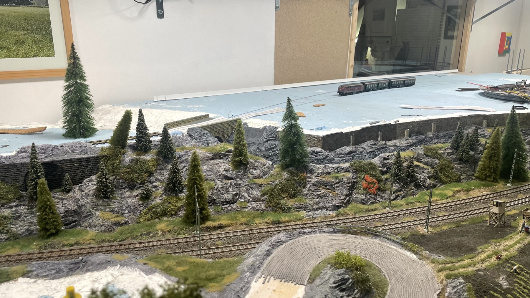

Rijdende treinen rond de werklocatie, altijd leuk.

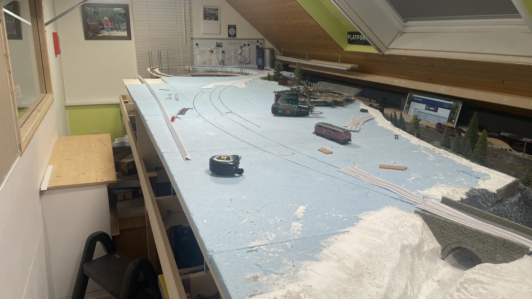

Is inderdaad de tunnelwand dus daar zie je niet veel meer van. Komt wel opening in zijpaneel zodat ik nog bij een eventueel gestrande trein 🚂 kan komen.

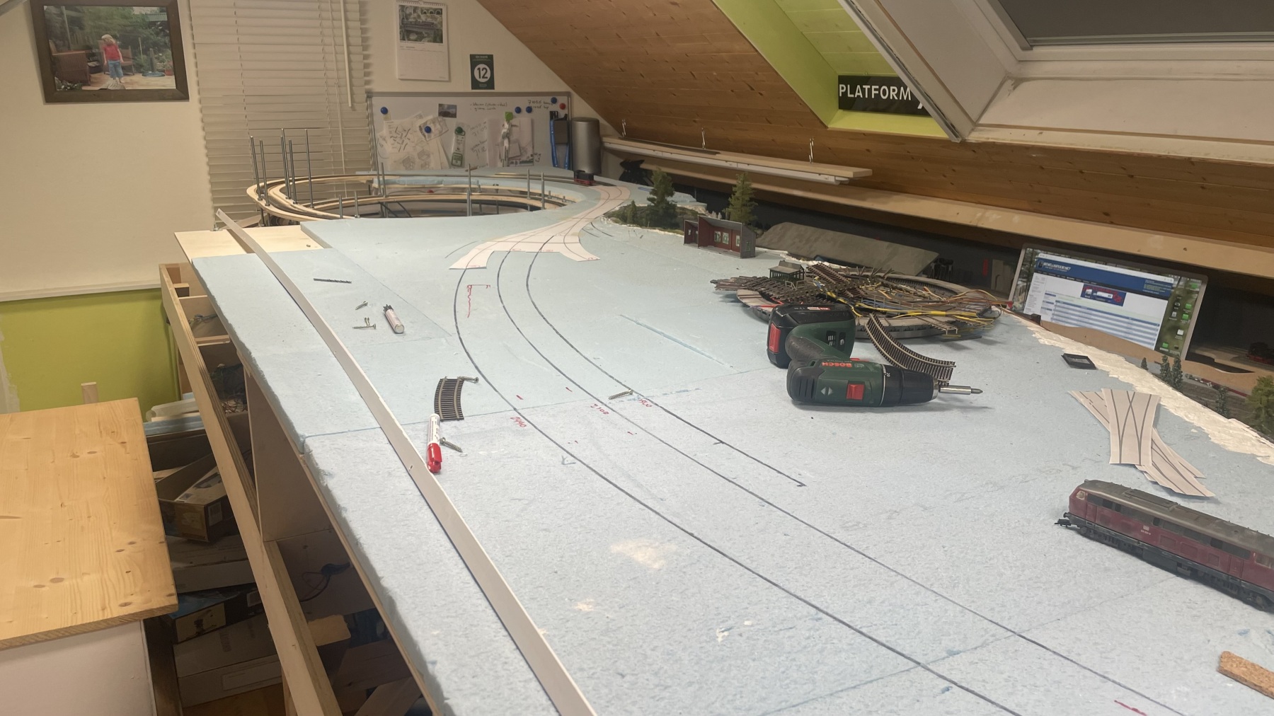

Vanavond de stationssporen afgetekend (met behulp van kunststof T profiel). Ik kom dan op dit uit:
Lijkt met toch leukste om een eiland perron te maken voor de 2 doorgaande sporen. Ruimte voor het perron is alleen net wat te krap dus denk dat de boog van het linkse spoor nog wat ruimer moet zodat er meer ruimte tussen komt. Morgen maar even proberen.
Lengtes van de sporen gaat wel goed komen.

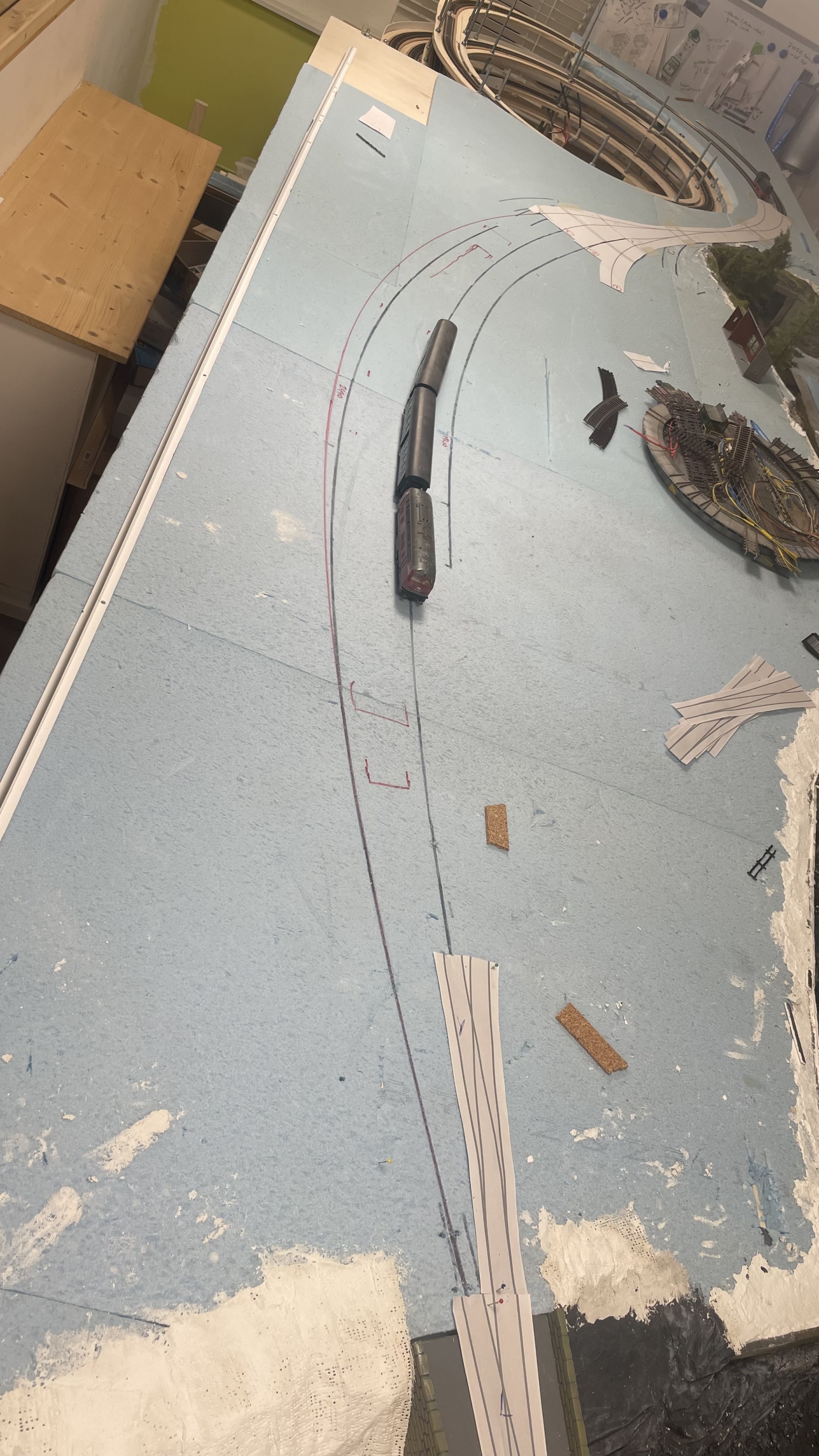

Toch nog maar even het linker spoor verlegd (rode lijn). Morgen nog eens rustig bekijken maar dit zou hem kunnen gaan worden.

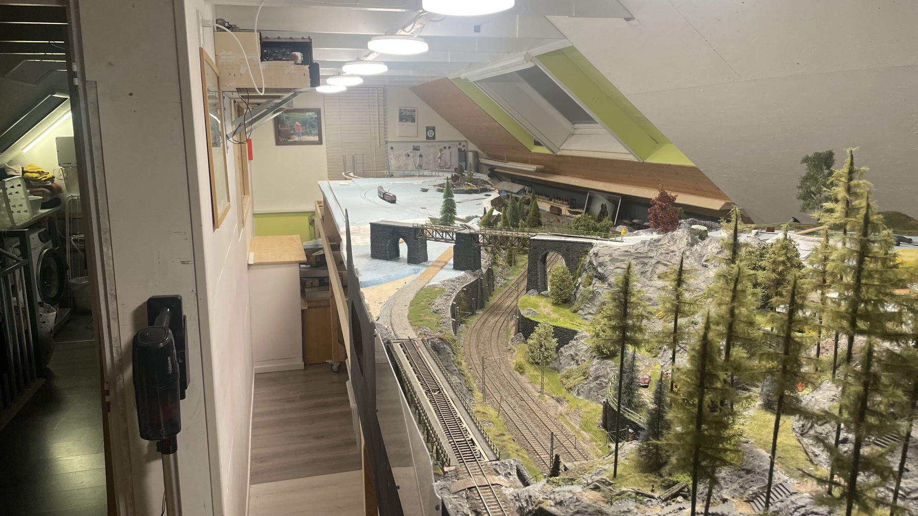

Op de vraag van Einte (de nodige post’s geleden inzake de bereikbaarheid van de achterkant van de baan: hier kun je zien dat hele baan zo’n 60-70 cm van de wand af te rijden is zodat ik overal bij kan komen.

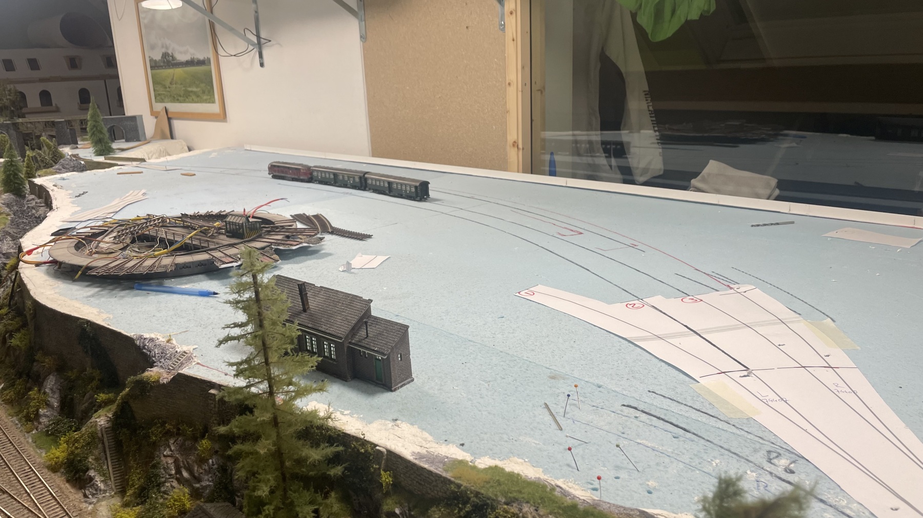

Nog een kleine aanpassing gedaan. Wissel naar kopspoor aangepast van linker wissel naar Y wissel. Komt het spoor wat meer parallel aan het naastgelegen doorgaande spoor te liggen.
Dus meteen de hele wisselstraat even opnieuw geprint zodat ik deze op baan kan leggen om hartlijnen voor kurkbedding aan te geven.
Meteen ook de korte wisselstraat aan andere kant van station geprint zodat ik alle hartlijnen correct heb.
Komend weekend zet ik de geprinte hartlijnen met carbonpapier over op de basis van de baan.
