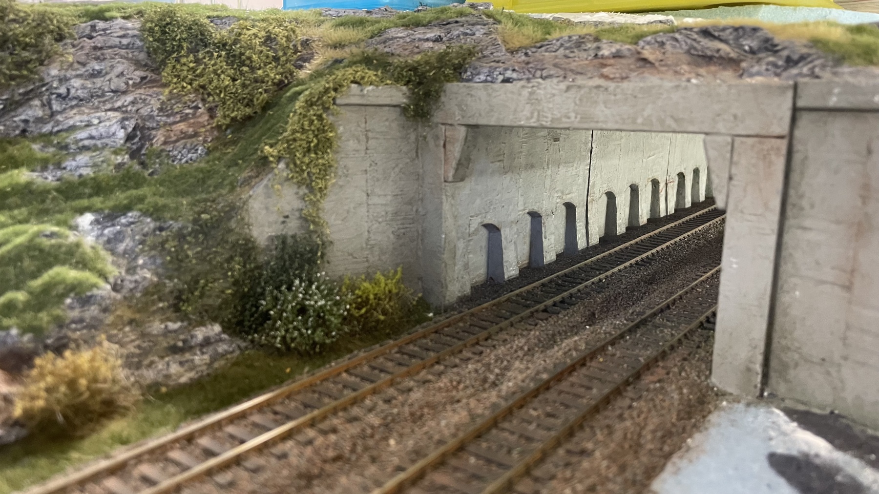

Zie ik nou goed dat de keerwand van post #3545 uit het zicht komt?
Zou toch wel een beetje jammer zijn...

Is inderdaad de tunnelwand dus daar zie je niet veel meer van. Komt wel opening in zijpaneel zodat ik nog bij een eventueel gestrande trein 🚂 kan komen.

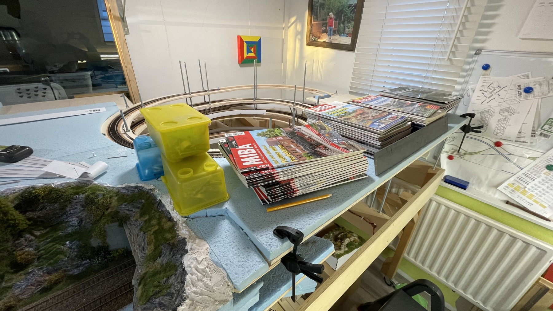

Ze weten nu ook weer waarom ik al die modelspoorbladen koop:

Die zijn dan 'slim gewicht' in plaats van 'domme kracht'

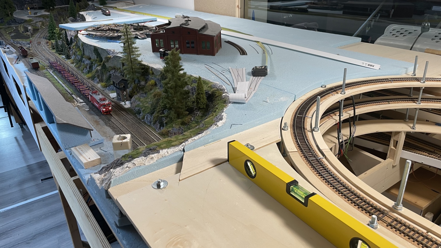

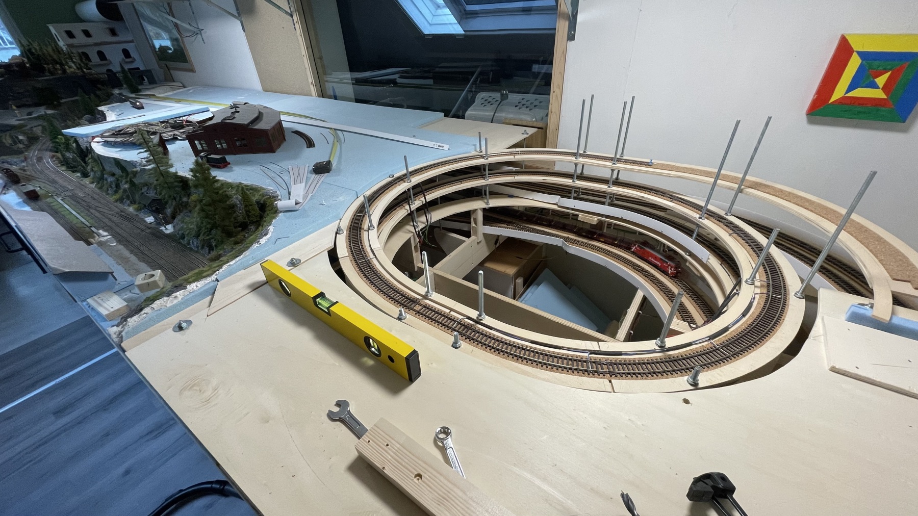

Eerst de aansluiting naar de klimspiraal gemaakt. Kan ik vanaf daar de rails doorleggen naar eerste wissel van station. Weet ik tenminste zeker dat ik goed uitkom.
Intussen komt er nog wat goederenverkeer langs

Vanavond de stationssporen afgetekend (met behulp van kunststof T profiel). Ik kom dan op dit uit:
Lijkt met toch leukste om een eiland perron te maken voor de 2 doorgaande sporen. Ruimte voor het perron is alleen net wat te krap dus denk dat de boog van het linkse spoor nog wat ruimer moet zodat er meer ruimte tussen komt. Morgen maar even proberen.
Lengtes van de sporen gaat wel goed komen.

Toch nog maar even het linker spoor verlegd (rode lijn). Morgen nog eens rustig bekijken maar dit zou hem kunnen gaan worden.
En nog even van de voorkant van de baan. Voor de verhouding heb ik er een BR 216 met 2 umbauwagen op gezet.
Op de vraag van Einte (de nodige post’s geleden inzake de bereikbaarheid van de achterkant van de baan: hier kun je zien dat hele baan zo’n 60-70 cm van de wand af te rijden is zodat ik overal bij kan komen.
