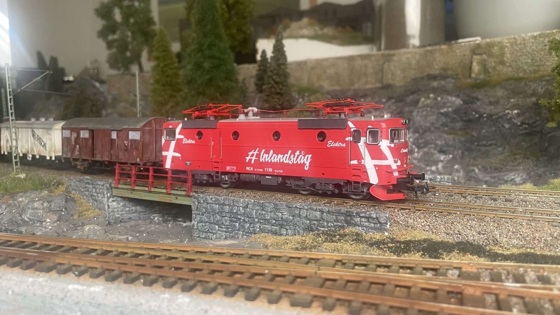

Vakantietijd en daar horen souveniertjes bij, daarom bij terugkomst maar locomotief vanuit vakantiegebied gekocht.
Niet helemaal passend in mijn baan-thema maar wel eerste aanzet voor nieuw modulebaantje
PS: moeten nog diverse losse onderdelen op de loc aangebracht worden maar daar is het nu te warm voor

Dat is een frisse kleur rood zeg!
Houtzagerij in Zweden als thema voor de nieuwe modulebaan?

Zou zo maar kunnen Jelmer. Mijn vrouw begon er ook al over dus dat zie ik als toestemming
Ben nog even op zoek naar juiste houtwagons om er achter te hangen.
