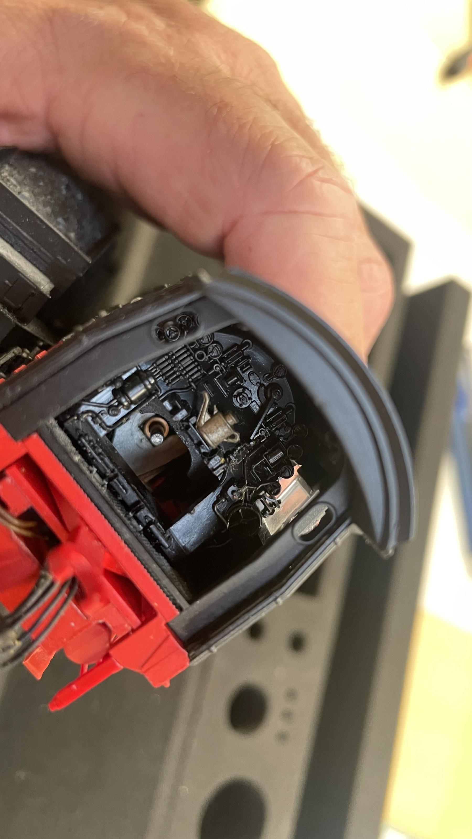

Cardan-as (tussen tender en loc) los gekomen van Roco BR44.
Witte kunststof deel moet op as naar drijfwerk van loc. Ik neem aan dat deze gelijmd moet worden op de metalen as.
Weet iemand dit toevallig en zo ja met welke lijm?
(De losgekomen delen van de Carranger-as)
(As in loc waar hij weer op moet)

Dat witte dingetje zou op de as moeten klemmen. Misschien is het gebarsten waardoor de klemkracht weg is.
Je kunt proberen het te lijmen met secondelijm gel. Wel eerst goed ontvetten.

De kogel lijmen heeft geen zin.
Je kan deze kogeltjes gewoon op de beurs kopen, kosten zo rond 2 euro.
Ze splijten door ouderdomen de nieuwe zijn van een betere kunststof gemaakt.
Roco 95797

Wat Kees zegt. Zonder lijm in elkaar zetten. Die witte kogel in de sleufjes van de kop van de cardan as. Als je dat met lijm gaat vastzetten dan kan het niet meer gedemonteerd worden voor onderhoud.

Bedankt voor de tips.
Dan binnenkort maar op zoek naar het vervangende onderdeel.
