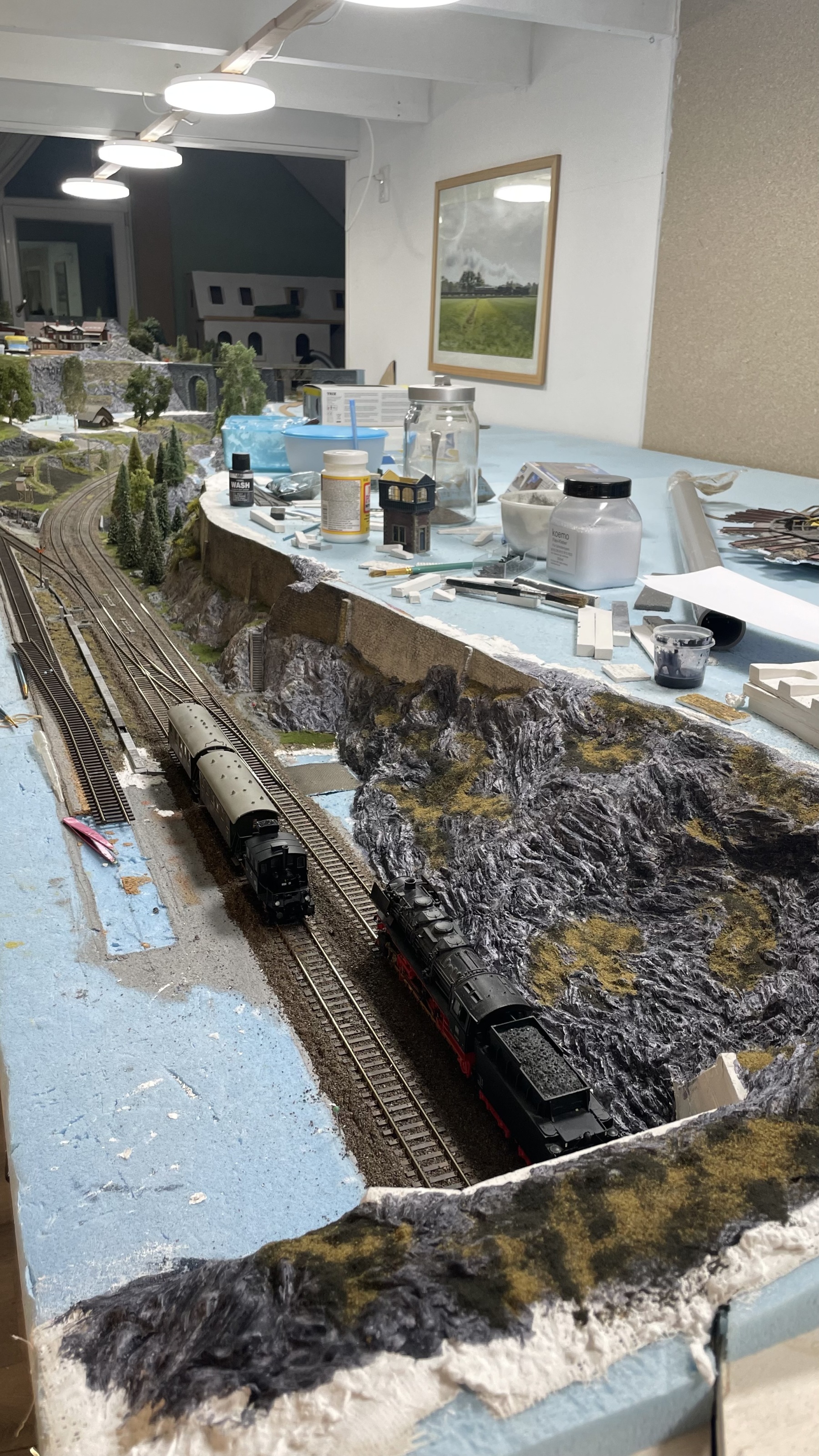

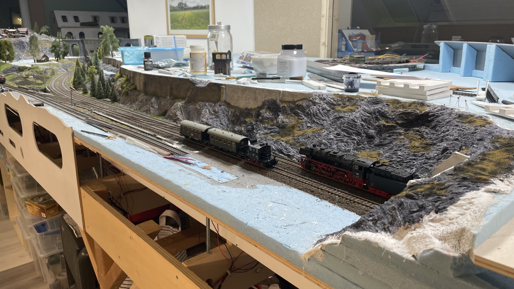

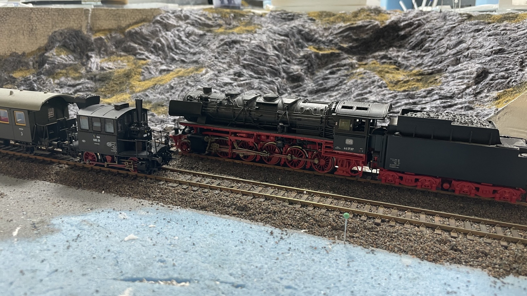

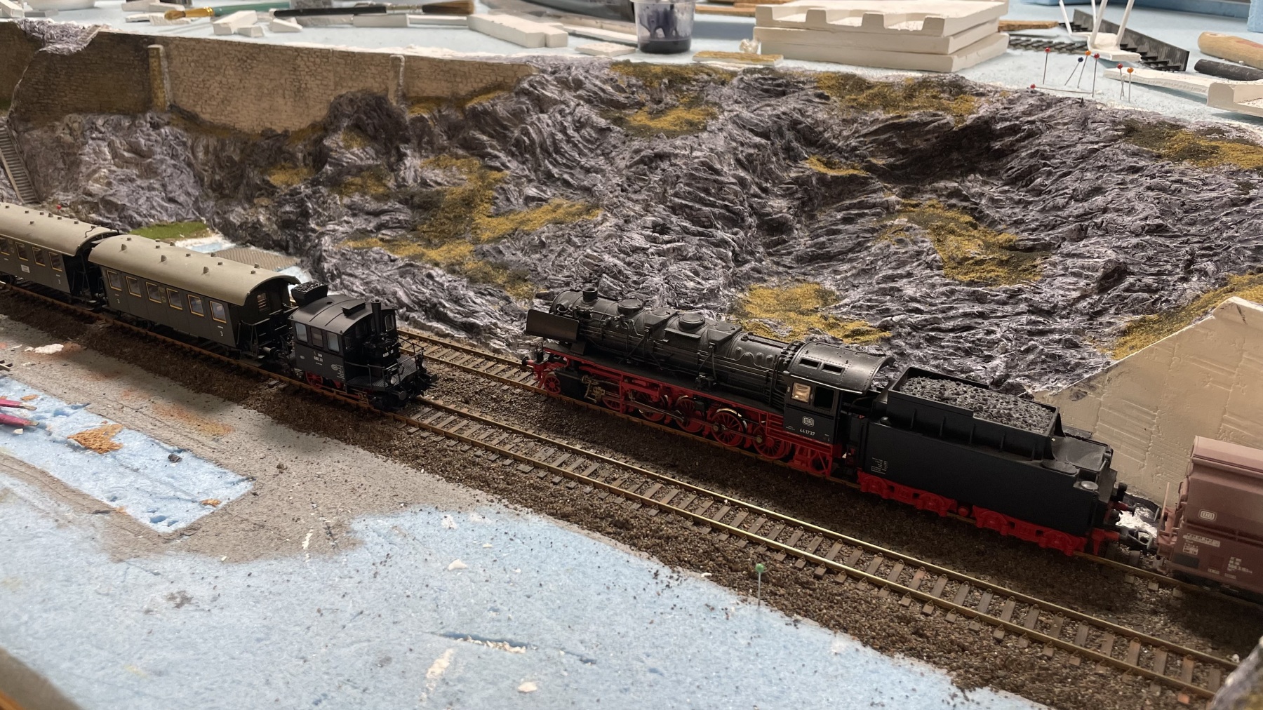

Even uurtje door kunnen fröbelen aan de baan. Voorste spoor voorzien van ballast en eerste laag van het groen (woodland synics fine turf in 2 kleuren).
Tjonge war kijkt dat al weer heel anders met wat groen her en der.
Mooi werk Frank (y)
Gr Chris

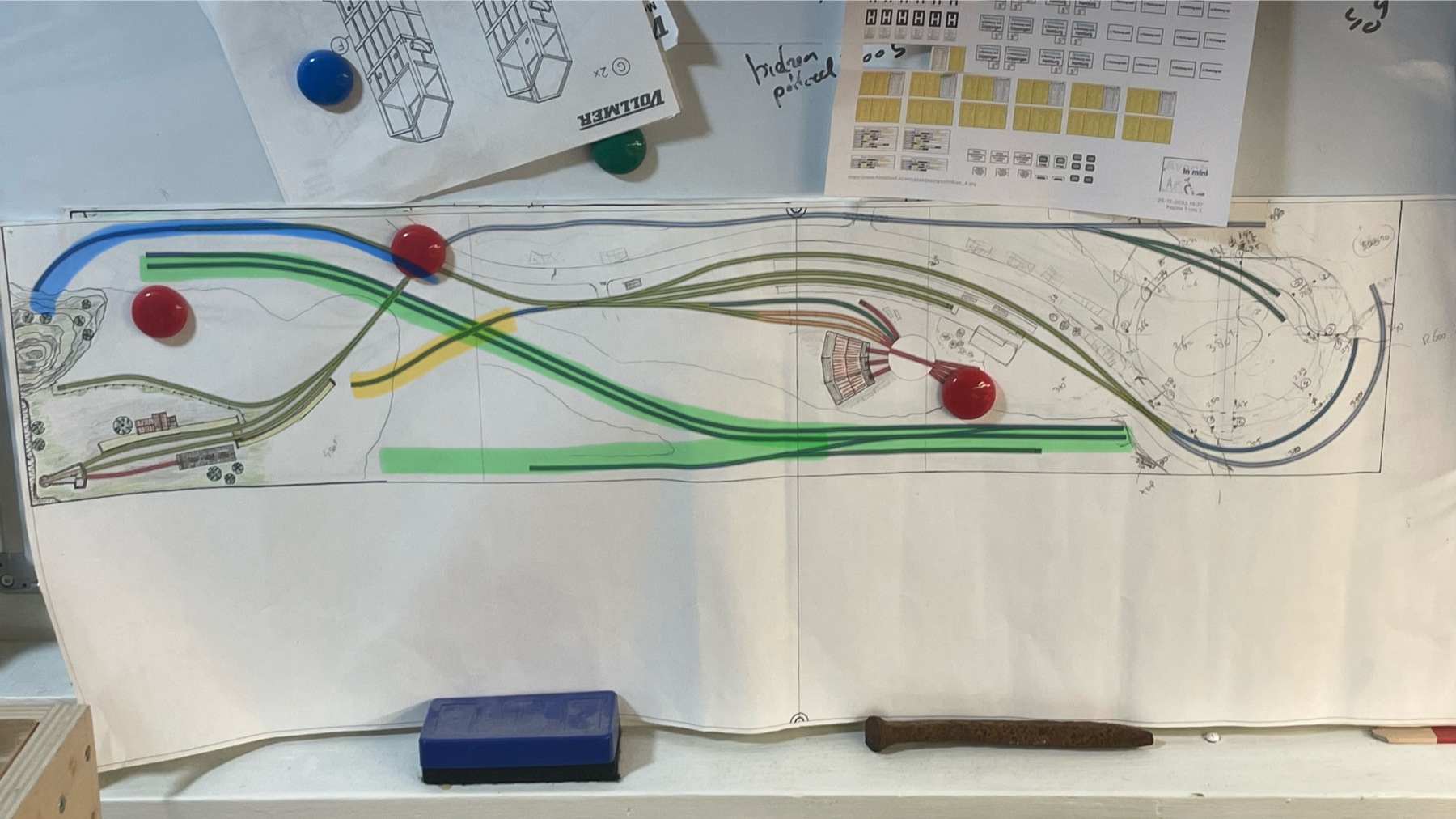

Kijk steeds met bewondering naar de rij lengte op je baan. Ik heb niet je hele draadje doorgeploegd, maar heb je nog een plaatje van je baanplan van het zichtbare deel?

Bedankt heren. En ja, ben me bewust dat ik veel ruimte tot mijn beschikking heb.
En Jeroen, zal baanplan later vandaag nog even hier plaatsen.

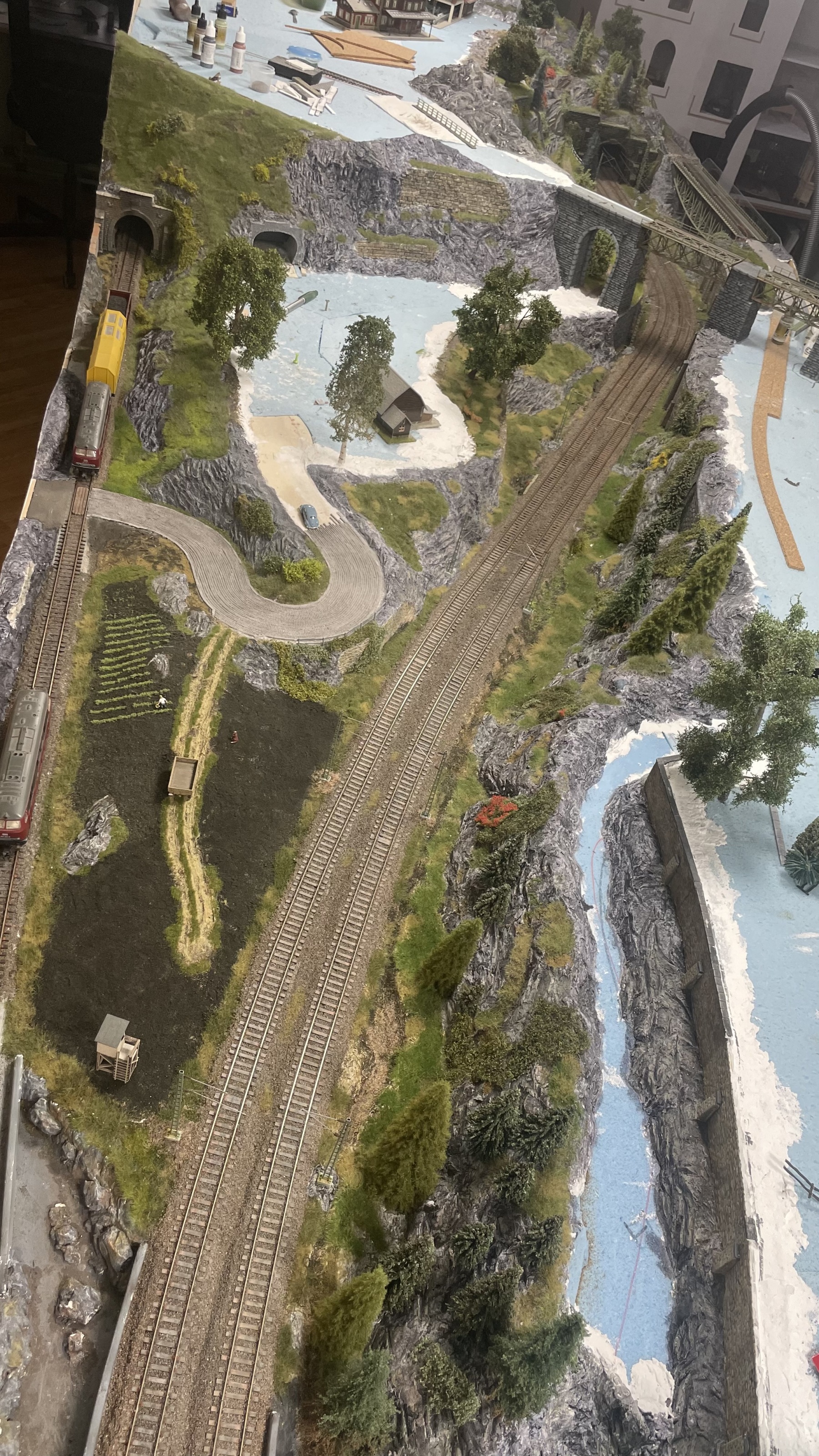

Hieronder baanplan van het zichtbare deel.
Groen gemarkeerd is onderste zichtbare niveau. Dit ligt er wat sporen betreft nu in.
Blauw gemarkeerd is deel van niveau 2 dat nu gereed is.
Geel gemarkeeerd spoor vanaf station gaat er niet komen.

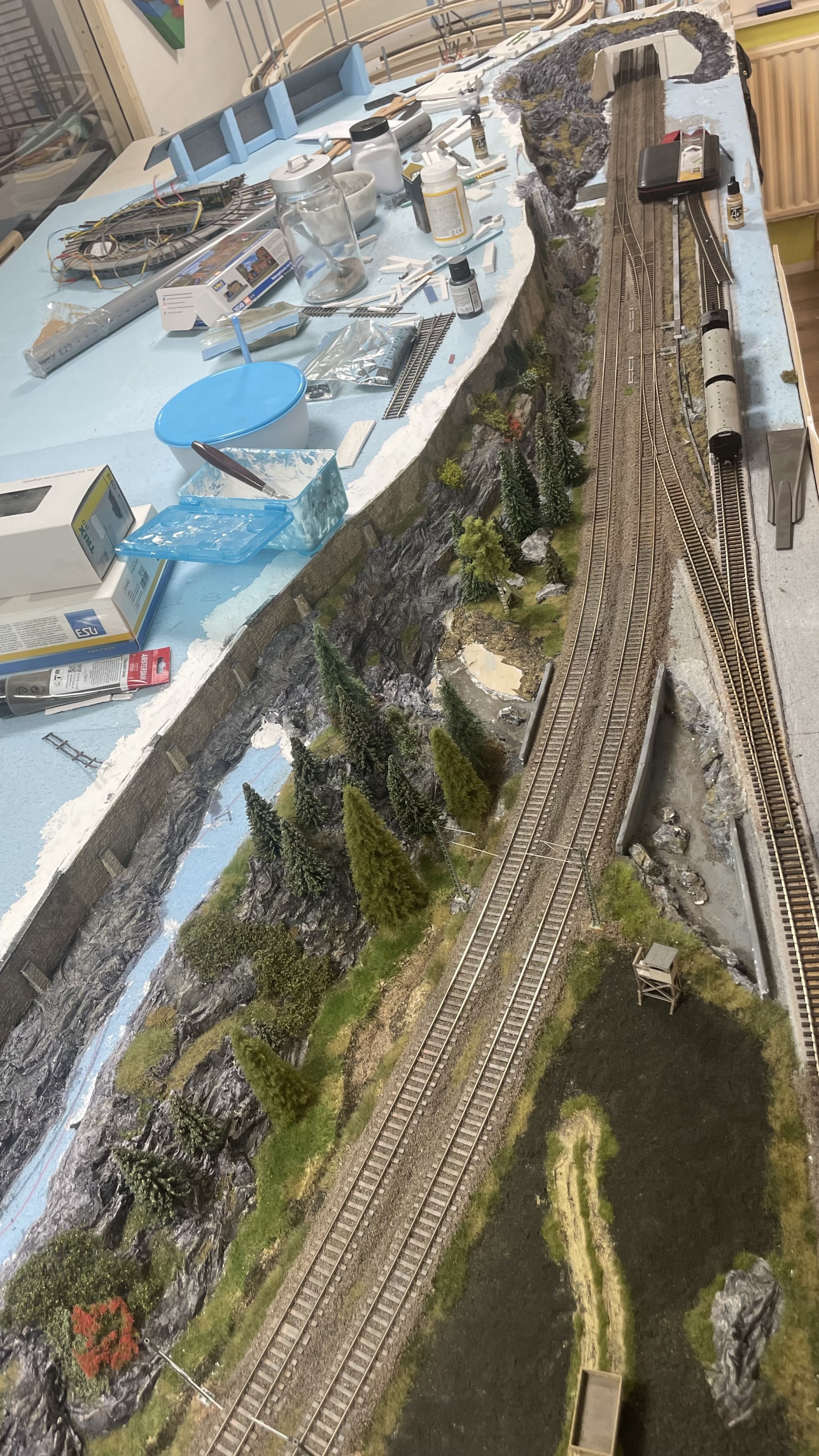

En ter vergelijking nog even 2 foto’s vanuit het midden gemaakt naar links en naar rechts.
Plan is komende winter te gaan starten met het stationsgebied op niveau 2.
Oeps… handig zo’n foto, zie nu dat ik iets vergeten ben bij aanbrengen van de ballast 😳

Thanks voor het baanplan verduidelijkt weer een hoop, blijft toch mooi uitgedacht baanplan  (y)
Wel een vraagje, als ik het goed zie heb je enkel spoor van en richting station in de planningstaan, hoe heb je in gedachten om daar deadlock te voorkomen?

Hoi Jeroen,
Spoor van hoofdbaan naad station is maximaal 2 blokken.. kan in Itrain aangeven dat meerder blokken gereserveerd moeten worden.. dus hele enkelsporige baandeel zal gereserveerd worden. Station heeft voldoende passeersporen voor mijn treinenloop (kunnen 18 treinen in mijn schaduw station gestald worden maar ben de schaduwstations zo aan het inregelen dat er maximaal 6 tegelijk aan hun route bezig zijn waarvan deel niet op enkelsporige deel mag komen.
Dus ik verwacht dat het goed gaat... maar dit zal nog moeten blijken als ik zo ver ben
