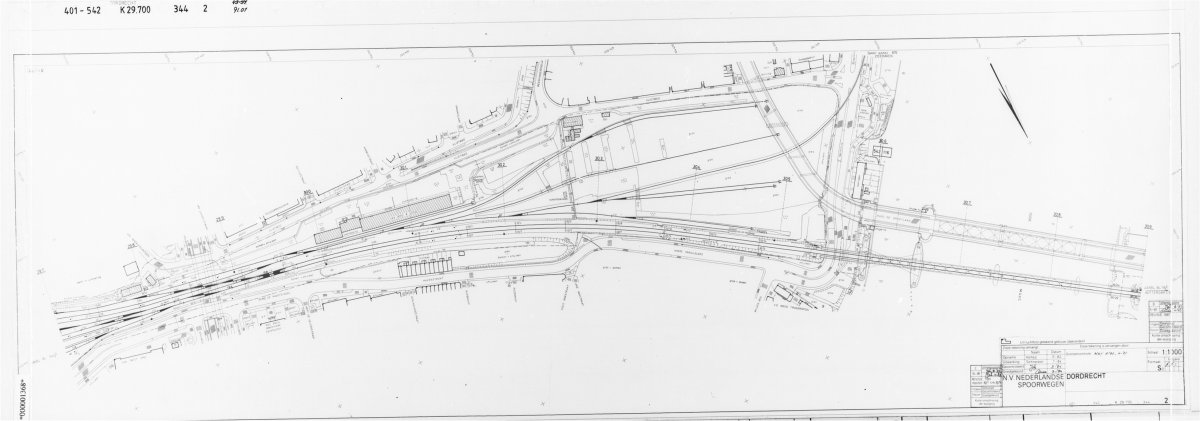

Ik blijf het lastig vinden om een emplacement wat in werkelijkheid zo'n 1,5 km lang is te reduceren naar een lengte van 4-5 meter zonder de eigenheid van het sporenplan te verliezen.
Dit komt ook omdat Dordrecht niet alleen sporen achter het station heeft liggen maar ook aan beide kanten naast het station.
Aan de rechterkant stond de stoptrein naar Rotterdam en verder en aan de linker kant de diesel treinstellen naar Sliedrecht en verder.
Hoe pak ik zoiets aan?
Techniek is mijn passie, dus wat is er nu mooier om je passie tot hobby te maken !

Als ik een tip mag geven.
Heb voor mijn plan heel veel proefopzetjes gemaakt.
En mijn wens om de werkelijkheid te benaderen laten varen.
Ik heb nog een boek liggen met stationsontwerpen.
Zou dit stationsontwerp in modules verdelen en de beste fragmenten die je graag zou willen terugzien op je baan eruithalen.
Je moet sowieso consessies doen op de werkelijkheid.
Een goed uitgewerkt plan kost ook de nodige tijd.
Regelmatig de archieven induiken.
Zelfs als je denkt zover te zijn, dan nog kun je het aanpassen op moment van de bouw.
Een 3D programma kan goed helpen met de inzichten.
Gr Koen.

Mijn advies en de manier waarop ik met Zoutkamp bezig ben, is 1 op schaal overnemen. Dan kijken waar aangepast kan worden.

Bij het bouwen van Arnhem liep ik tegen hetzelfde probleem aan. Ik heb er voor gekozen om een zijde na te bouwen en de andere zijde te laten voor wat het is. Op deze manier heb ik de wisselstraat die ik altijd zag liggen wachtend op de boemel naar het oosten kunnen nabootsen. Je moet wat weglaten, alles nabouwen gaat een onbevredigend resultaat opleveren omdat het gewoon niet past...
Dus mijn advies is: bepaal voor je zelf wat je het meest herkenbaar vindt en richt je daar oo,
Grtz,
Niels
Bouwt aan de stationsomgeving van Arnhem uit de jaren ‘80

En hoe realistisch wil je de rails? Als je voor finescale rails en wissels gaat (van die lange die op de echte lijken) dan heb je natuurlijk veel meer ruimte nodig. Als je bijvoorbeeld voor Fleischmann Profirails gaat dan kun je veel meer kwijt en dus meer van het originele sporenplan handhaven. Dus of meer natuurgetrouw en dan veel delen laten vervallen, of wat meer modeltrein-achtiger en dan wat meer wissels en sporen kunnen leggen.
Met vr. groet, Martijn.

Hallo Rob,
Ik had toen hetzelfde ruimte probleem. Ik ben uitgegaan van het stationsgebouw. dat is wel op schaal te maken. Aan weerskanten heb je de kopspoortjes 15 / 16 en 21 / 22 of zo,, maak die niet langer dan nodig is voor een 4 wagen treinstel ,of een stoomlok met enkele rijtuigen. (Ik weet niet welk tijdvak je kiest .)
Daar koppel je aan de Zwijndrechtse kant de wisselstraat met de 4 wissels en de kruising tegen aan.
Aan de Sliedrechtse kant de wisselstraat vanaf Sdt en Zlw. (Zlw = Lage Zwaluwe ,Sdt + Sliedrecht) Vanaf Sdt kan je helemaal naar links komen,aan de kant van het Park Weizigt .
Het spoor naar Sdt was uithaal spoor, het 3e spoor ri Zlw ,was toen een lang kopspoor , maar er werd niet op gerangeerd,
Je moet proberen de typische routes over te nemen. Ik zou niet in 1 op 87 het echte plan overnemen , ook ingekort gaat het niet.Als je nog ruimte overhebt ,kan je aan de hand van het echte sporenplan nog er wat bij leggen, b.v. het emplacementje aan de Krommedijk en een spoortje er vanaf naar Dupont enz.
Sukses met het plannen,
Peter
NS 1924-heden.
0 baan NS loks 2100 ,6200, 3700, 3900 ,SSN 023 en eloks 1100,1200,1300, Mat 24 en SSN023023 en 01 1ng075op 2 rail met bovenleiding voor front en sluitsein.
Met kopstation als Zvt en Ov en stukje dubbelspoor er tussen .Lichtseinen
