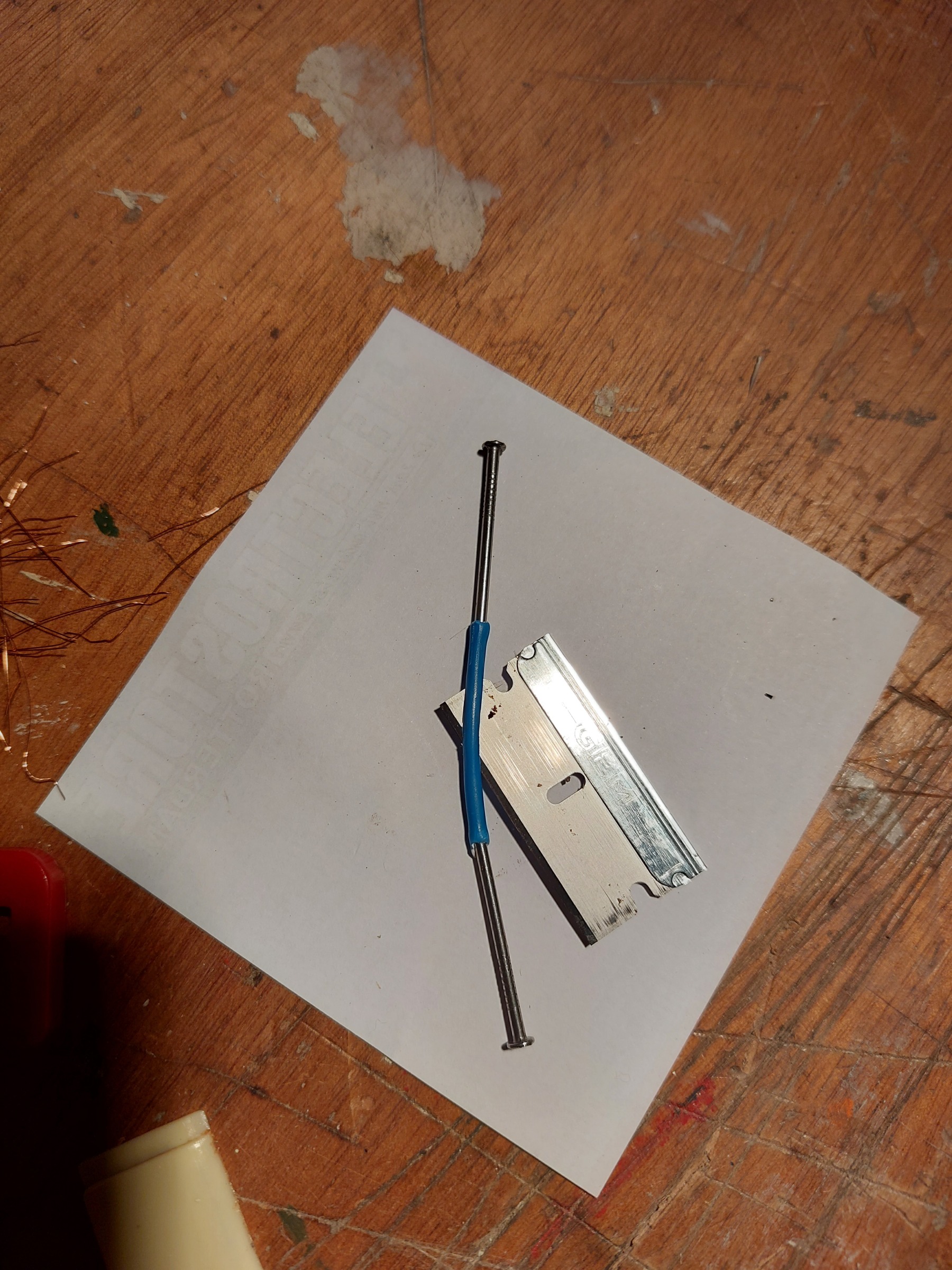

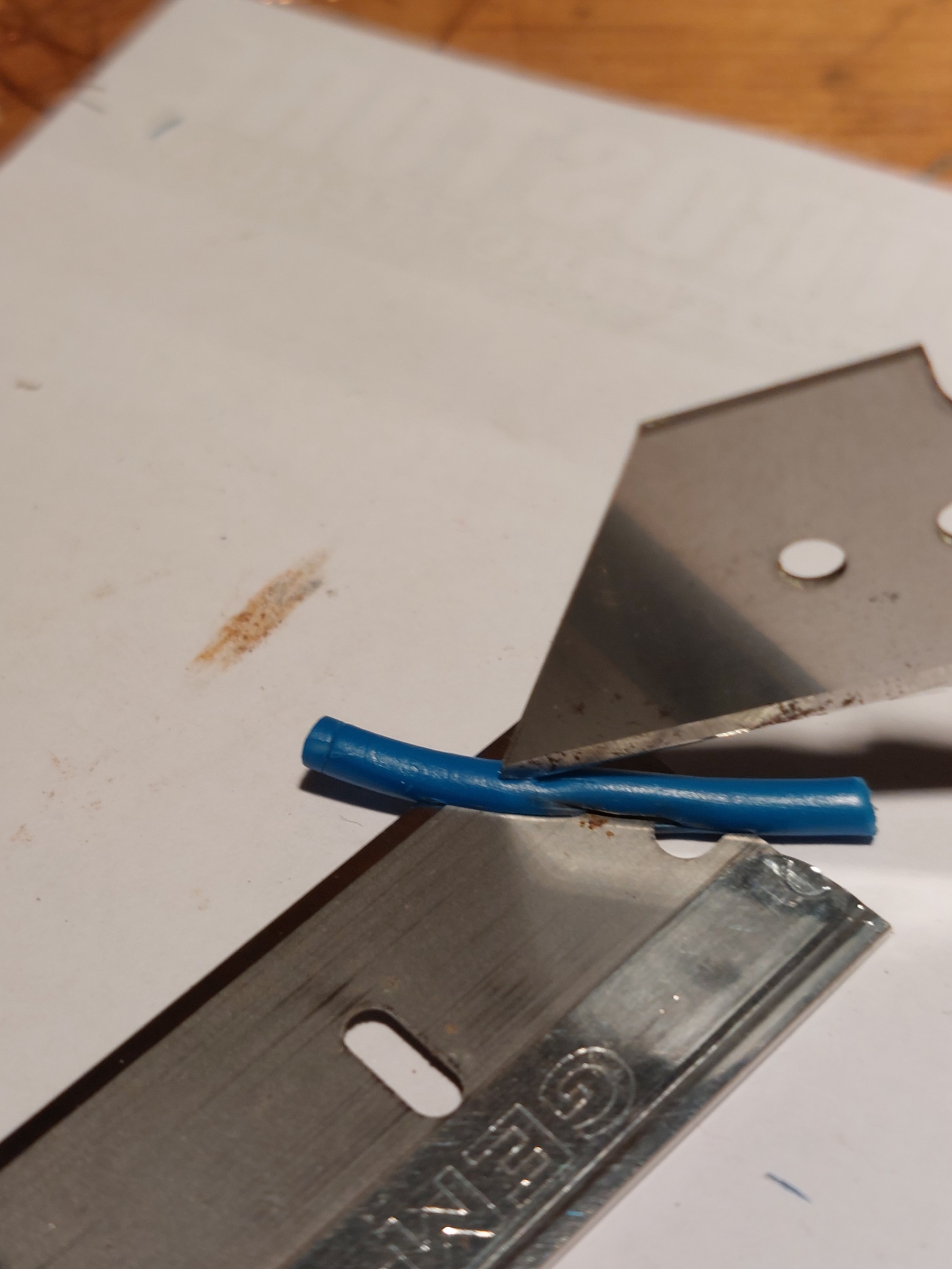

Huup,
Ik bedoel dit..
Slangetje in lengte richting doorsnijden.
Haaks op de snede nog een snee maken, met eerste mesje als ondergrond. Dit vervolgens herhalen aan de andere zijde.
Lengte van de sneden: proefondervindelijk.
Eventueel wat meer pvc wegvijlen,
Suk6.
Ronald
Ik heb dit toegepast bij een defecte gelede tram van Roco.
« Laatst bewerkt op: 12 July 2022, 09:34:00 door hrp »
      Ronald

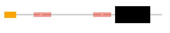

Siliconen slangetjes als kardan gebruiken heeft zich in de praktijk al goed bewezen. Als je tandwielen gewoon vrij kunnen bewegen, zoals het moet, werkt dat prima. Als het te lang wordt, kun je het ook in stukjes doen. Zoals in onderstaand plaatje. Rood zijn de siliconen slangetjes.
