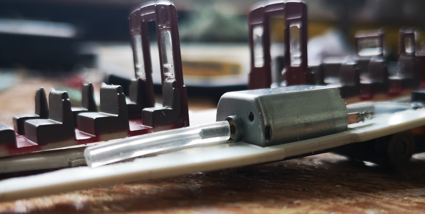

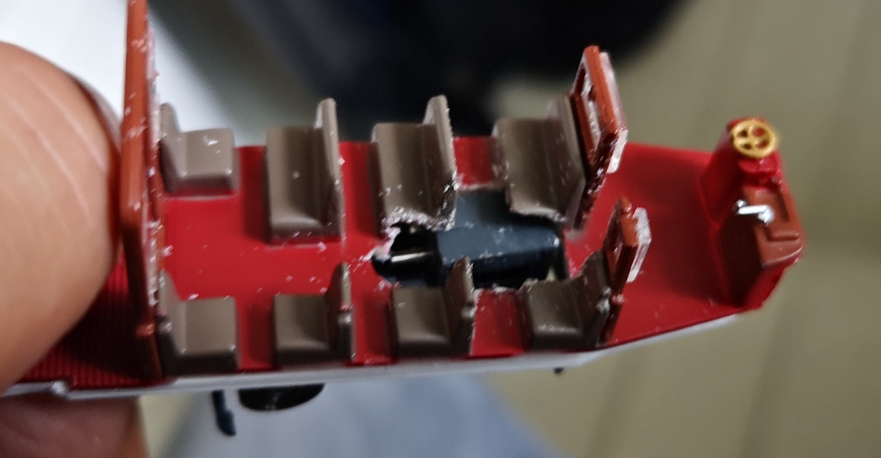

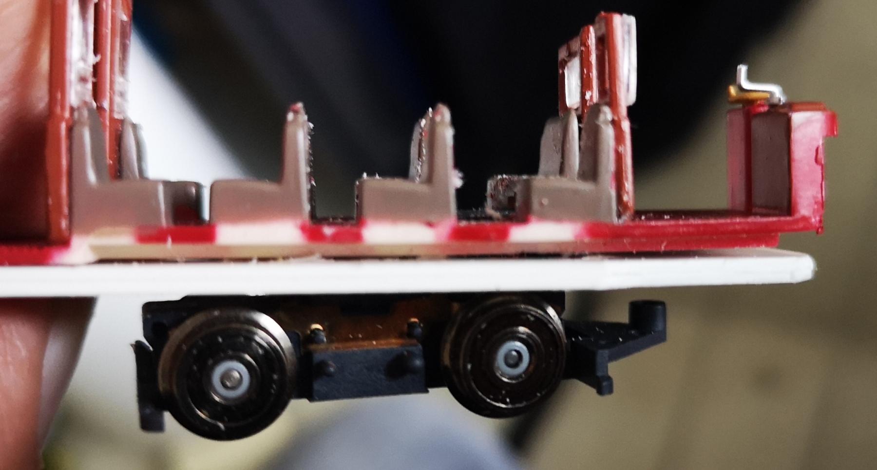

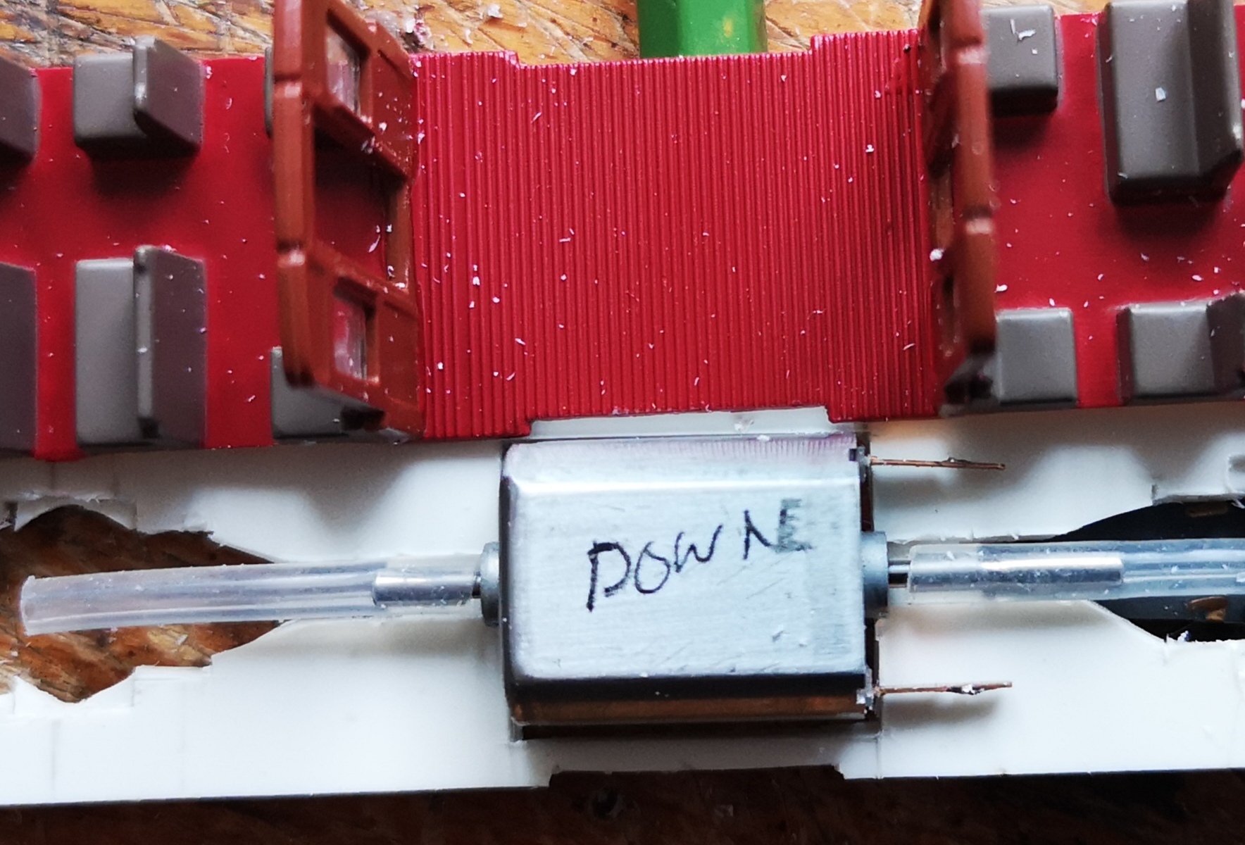

Vanavond de zaag in het interieur gezet. Waar ik op hoopte, een in het interieurvrijwelonzichtbare overbrenging, kwam bovenverwachting uit. Alleen een vloerdeel hoefde maar te sneuvelen. Alle bankjes blijven bewaard! Ik is blij!
Dan de motor. Da's andere koek. Vrijwel het hele middenbalkon zou er aan tenprooi vallen. Wel blijft de motor onder de vensters, maar toch, dat zinde me niet.
En aangezien ik toch door mn decoders heen ben, bij Sven een klein motortje besteld, naast twee decoders van Train-O-Matic. Een soortgelijke motor bewijst zich vrijwel dagelijks in mijn hippel, dus dat kan ook in de Allan. Omvangmaat is vrijwel de helft van de huidige motor.Zo blijft een groot deel van de vloer intakt, wat de stevigheid weer vergroot. Motor bordeaurood en dan zie je daar straks ook vrijwel niks meer van.
Wel ligt nu de ombouw vrijwel stil in afwachting van de bestelde zaken.

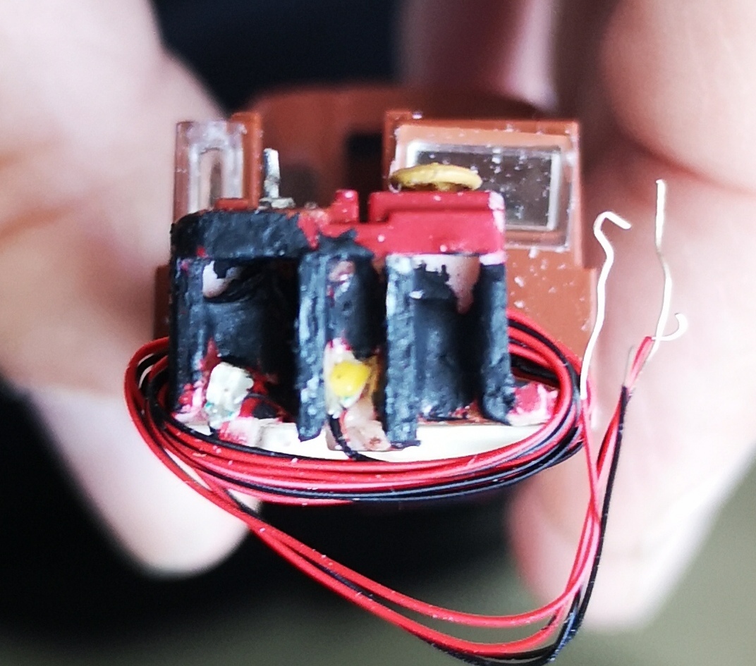

Inmiddels de verlichting ingebouwd. Straalt naar onder nog uit, maar dat kan pas worden opgelost als ik de plek van de decoder weet, en dus de loop der draden.
Werken doet het wel. De lampgaten in de carrosserie zijn weer opgevuld met houtlijm.

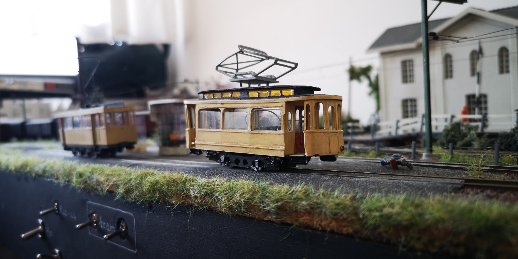

En omdat ik wat tijd over had, de Vlissinger in de verf gezet. Daar moet nog het één en ander aan gebeuren
, maar cute istie....
De bouw
startte in 2018
..... Van alle geplande verlichting blijft de frontverlichting over. Met led's. Lekker simpel.
Laatst bewerkt op: 17 July 2022, 19:21:50 door Huup

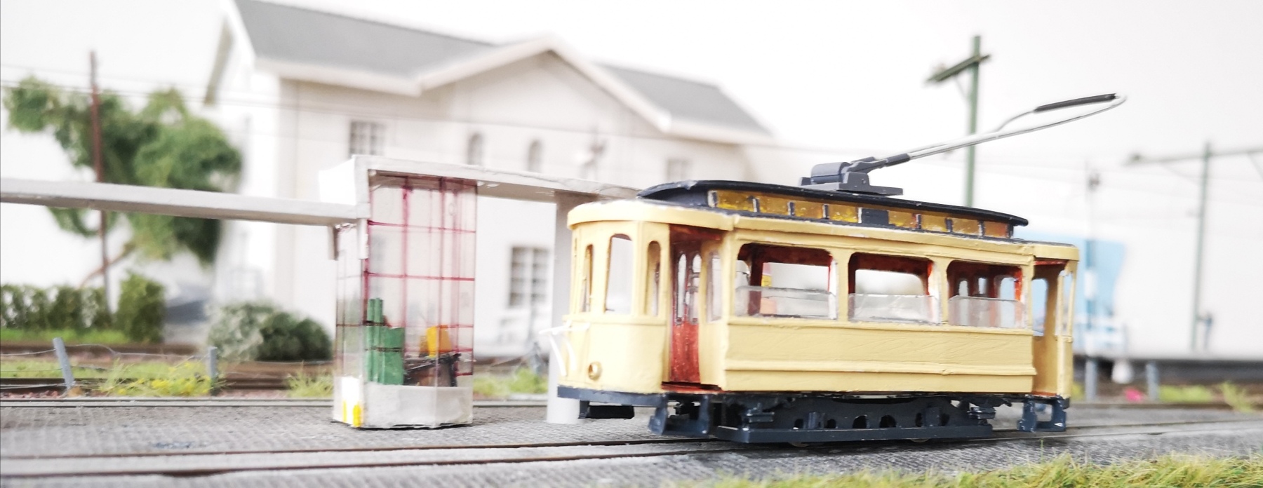

De Vlissinger nog een keer. Het is mn eerste volledige zelfbouw op spoorgebied. Wat leer je daar nou van? Ik kan best aardig bouwen in styreen, vind ik zelf. Toch is dit heel wat anders dan een huisje. Alles zit veel dichter op elkaar, komt er veel nauwer opaan bij het bouwen, en aangezien ik veel te veel wilde, is er een hoop misgegaan.
Zo wilde ik frontverlichting, balkonverlichting, binnenverlichting, bewegende schuiframen, en alles (op de ramen na
) digitaal. En onzichtbare leidingen voor de bedrading en natuurlijk een niet zichtbare decoder, en waar mogelijk, een inrichting. En het moest klikkend demontabel blijven. En dat allemaal binnen een paar kubieke centimeters.....
Het was teveel.
Veel teveel.
Eigenlijk moet ik m opnieuw bouwen. Anders opbouwen en beter.
Een dikkere bodem bijvoorbeeld. Die zorgt dan voor een goede stevigheid, en zorgt ervoor dat de kopwanden niet naar binnen buigen. Best handig voor een goed uiterlijk.
De ruiten in de kopwanden moet ik er ook gelijk inzetten. Nu moet ik ze nog op maat maken en inzetten. Niet moeilijk, wel tijdvretend. En waarom ik dit zo heb gedaan? Geen idee. Bij mn huisjes doe ik dat ook niet. Beter plannen dus.
De kopwanden bestaan uit 1 achterwand en daarop gelijmd passende stukjes styreen die vervolgens in vorm zijn gevijld. Dat is een tijdrovende maar lonende methode. De basis voor de raamopbouw is meegenomen in de achterwand en aan de voorkant uit losse stukjes opgelijmd. Dat zorgt denk ik voor het kromtrekken (teveel lijm?), wat op de fotoos ook te zien is. Als iemand een goede tip heeft ter voorkoming, hoor ik het graag.
De zijwanden met de bewegende ruiten zijn kwa opbouw wel geslaagd. Alle ruiten kunnen zakken en ook weer omhoog. Het nut? Geen idee. Het regent hierbinnen nooit. Maar het is wel leuk!
Dan de motor. Die wil ik voortaan zonder vliegwielen. Dan is de bevestiging in de wagenbak simpeler. Nu zitten die dingen in de weg. Dat vliegwielgedrag vervalt bij digitaal sowieso, zeker met een toegevoegd krachtpakketje zijn ze overbodig.
Eigenlijk wil ik gewoon een kleinere motor. Ook dat moet wel kunnen. Als het motortje voor de Allan binnen is, zal ik s kijken oftie de asafstand netjes overbrugt. Als, dan ben ik de volgende keer gauw klaar. Het zou mooi zijn wanneer Sven ook asjes met tandwielen zou verkopen. Dan is een hele aandrijving gewoon daar samen te stellen. Alles op 1 plek
Ik zie nu pas dat de traptreden veel te hoog zitten. Afrossen en opnieuw maken dus.
En als dat voor elkaar is, alle losse onderdelen nog even monteren. Zoals de achterlichten op het dak, de route borden op voor, achter en zijkant, reclame voor de sigerenfabriek 'De Olifant' (ligt ook al jaren klaar), de stroomafnemer en bijbehorende lijnen, baanvegers, koppelingen, deurkrukken voor, wagennummer, bedrijfswapen, balkondeuren, handgrepen, beugels voorop, uh....... naja, dat soort dingen dus...

Doe ik ook. Tenshodo tandwiel en wormset. Daar heb ik een adaptertje voor zodat de zwarte tandwielen op de 1.5 mm as passen (niet zichtbaar in webshop). Alleen is dat natuurlijk wel een snelle aandrijving. De 13500 rpm motoren 0816D zorgen er wel weer voor dat het niet zo snel gaat als de klassieke Tenshodo aandrijvingen. Ik vind zo'n directe asaandrijving niet ideaal, maar het kan dus wel. René Krekelaar doet dat ook. Je zou hem trouwens eens kunnen vragen of hij gemotiveerd kan worden voor het ontwerpen van die tram van jou. Een ervaren 3D ontwerper bouwt die in een dag.
