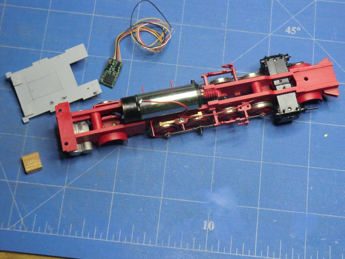

Ook al rijdt de loc ooit (over 3 dagen ;D) nog voor geen meter, dan nog moet er een decoder in.
Dit om het opstellen op m'n digitale opstelterrein mogelijk te maken.
Er moest dus een plekje gevonden worden voor een decoder. En wel zo dat de loc zich steeds nog demonteren laat.
Het plan ziet er zo uit:
Onder de voetplaat (grijs) bevindt zich aan de achterzijde een mooie ruimte voor een kleine decoder.
Die is alleen een fractie te ondiep.
Net te ondiep dus.
Boven de loopas is wel ruimte genoeg, maar aan die plek kleven andere bezwaren. De loopas moet namelijk vrij in de hoogte kunnen bewegen. Verder wordt het qua bedrading wel heel erg krap.
De decoder òp de voerplaat is overigens ook geen optie. Want de voetplaat wordt straks vast verbonden met de opbouw. Dan zou je de opbouw nooit meer van het chassis kunnen lichten (tenzij je stekkers gebruikt en het dak afneembaar houdt).
Het plan is dus om een gat te maken in de voetplaat ter grootte van de decoder en....
....de decoder vast te zetten op een blokje in het chassis.
Nogmaals het bewuste blokje.
De voetplaat nog even op z'n plek gelegd.
Mocht het zo zijn dat ik werkende verlichting wil gaan inbouwen (wat niet standaard is bij deze bouwset wordt geleverd), dan kan ik alsnog gebruik maken van een stekkertje in het machistenhuis, waarbij het dak dan dus wel afneembaar gemaakt moet worden.
Het aantal benodigde polen blijft dan beperkt tot 3.
Groet, Bas
