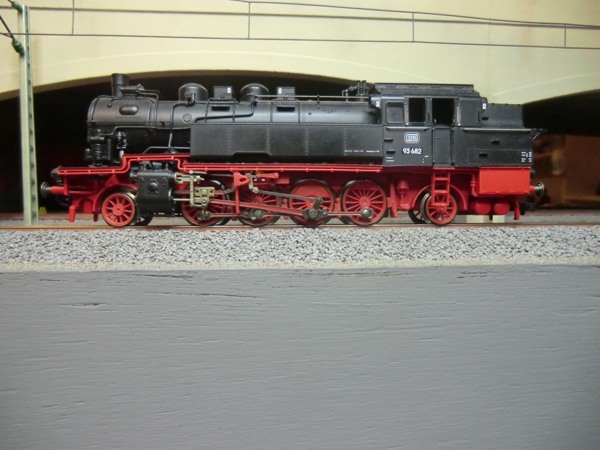

Ter vergelijking - ik hou van vergelijken - het Rocomodel.
Heel andere verhoudingen. Vooral de kleinere wielen geven een ander beeld. Maar de "Fotoanstrich" van de Weinert maakt een serieuze vergelijking lastig. Ooit komt die serieuze vergelijking alsnog, hoop ik maar ;D
