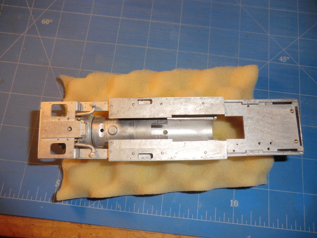

« Reactie #68 Gepost op: 12 September 2018, 22:29:42 »
Die mag een nachtje in de touwen.
De rookkast is met 2-componentenlijm aan de omloop gelijmd en tegelijkertijd tevens aan de ketel. En centrisch onder rookkast zit een schroef waarmee de opbouw (zeg maar de kap) op het chassis vast zit. Dit alles moest dus tegelijkertijd gelijmd worden. En nu hopen dat de schroef vrij gebleven is van lijm...
Omdat er speling zit in de aansluiting tussen ketel en rookkast, kun je de boel nog enigszins uitrichten. Om de kap zo horizontaal mogelijk op het chassis te zetten moest de ketel omhoog getrokken worden.
Om te voorkomen dat ik een nachtje op moet blijven tot de lijm uitgehard is, heb ik het ding dus maar even opgehangen.
Eigenlijk zou je voor de juiste passing liefst alle onderdelen tegelijk lijmen. Maar helaas, in het gunstigste geval hebben we maar 2 handen. Dus dan toch maar gefaseerd in de hoop dat de rest straks ook past.
Groet, Bas

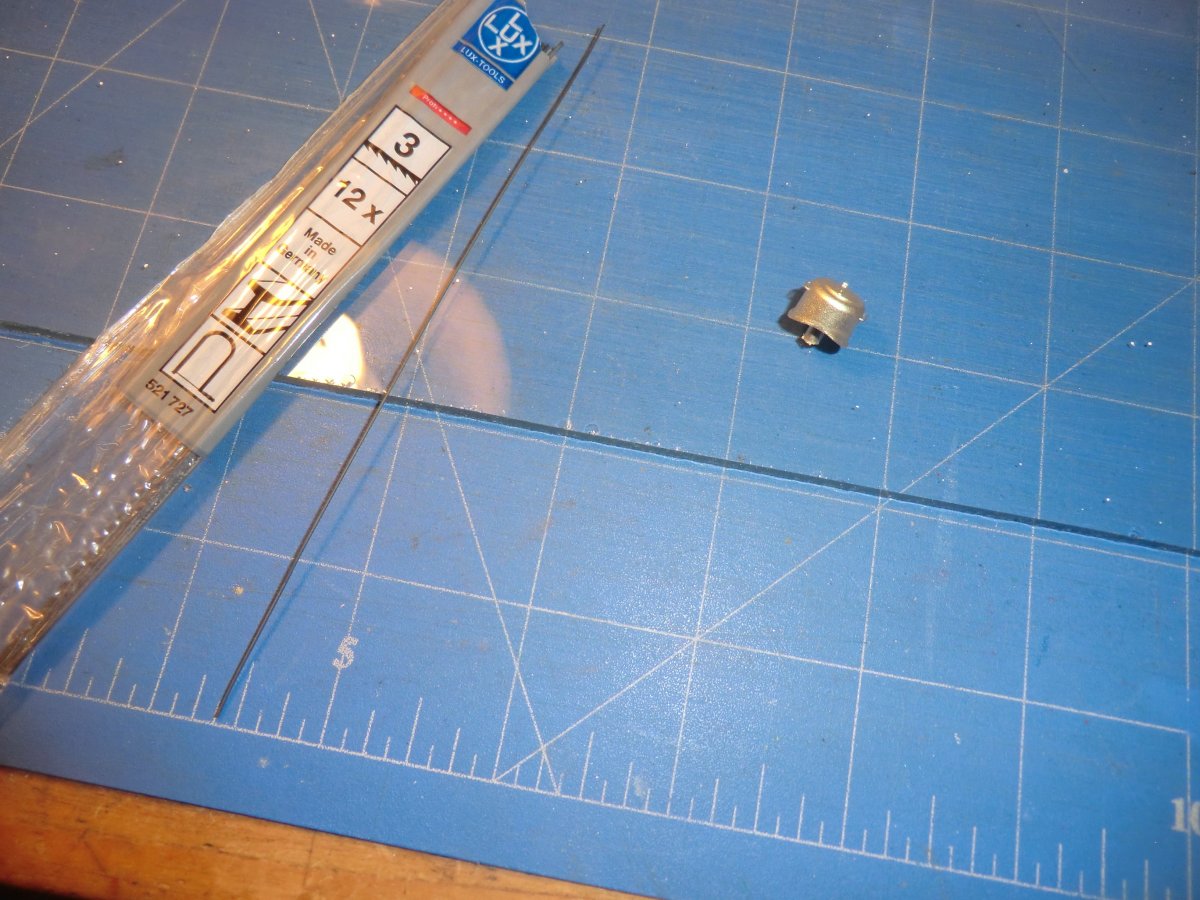

Vanavond maar eens geprobeerd een messing dom van z'n gietboom te verwijderen.
Ik heb het niet precies bijgehouden, maar ik denk dat ik toch zeker een half uur bezig ben geweest om een doorsnede van nog geen 3mm door te zagen.
Eerst maar even de foto's.
De 3 dommen in de bankschroef. De onderste dom is inmiddels bijna los.
Los!
Daar ligt de dom.
Ik heb dus een figuurzaag gebruikt met een vers ijzerzaagje.
Ik verbaas me erover dat dat zoveel moeite kostte, want het inkorten van railstaven (veelvuldig gedaan) ging toch echt veel sneller.
Bovendien had de zaag de neiging om soms even uit het werkstuk te springen, met alle risico's van beschadiging >:(
Heeft iemand tips om de messing onderdelen sneller (en vooral ook veilig) van de gietboom te bevrijden?
(Ik ben niet in het bezit van geavanceerd gereedschap).
Groet, Bas
Misschien is het toch wel een goed idee om je, als je zo'n kostbare kit aan het bouwen bent, te voorzien van wat verfijndere zaagjes dan die je daar laat zien. Een adres voor goed modelbouw gereedschap kan bv onderstaande link zijn:
https://www.fohrmann.com/de/
Groet, Michiel
