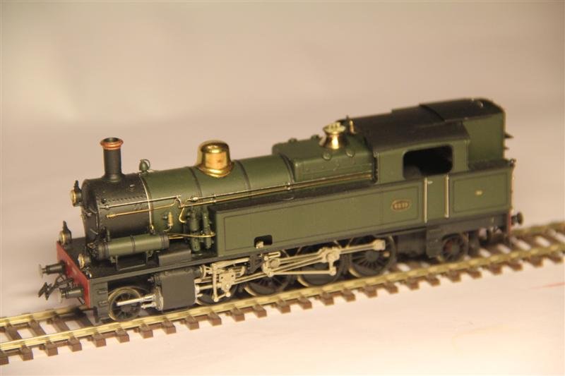

Met schuifbeweging loopt het bij mij ook prima.
Paar plaatjes:
De wielen ed zijn weliswaar zwart, maar dit is gewoon hetzelfde chassis dat jij hebt, maar dan vernederlandst. Ik had destijds ook meer moeten doen aand e cylinders en de schuiven om het meer nederlands te maken. Wel heb ik de remblokken aan de andere kant kunnen zetten. Ik heb vrijwel alle onderdelen voor het onderstel van de Weinert Br 93 gebruikt. Is wel al lang geleden, ik schat ongeveer 16 jaar of zo  ;)
Ik denk dat het je gewoon moet lukken. Belangrijk is dat het chassis met de koppelstangen goed loopt. De rest mag dan geen problemen meer geven.
Succes,
Ivo
