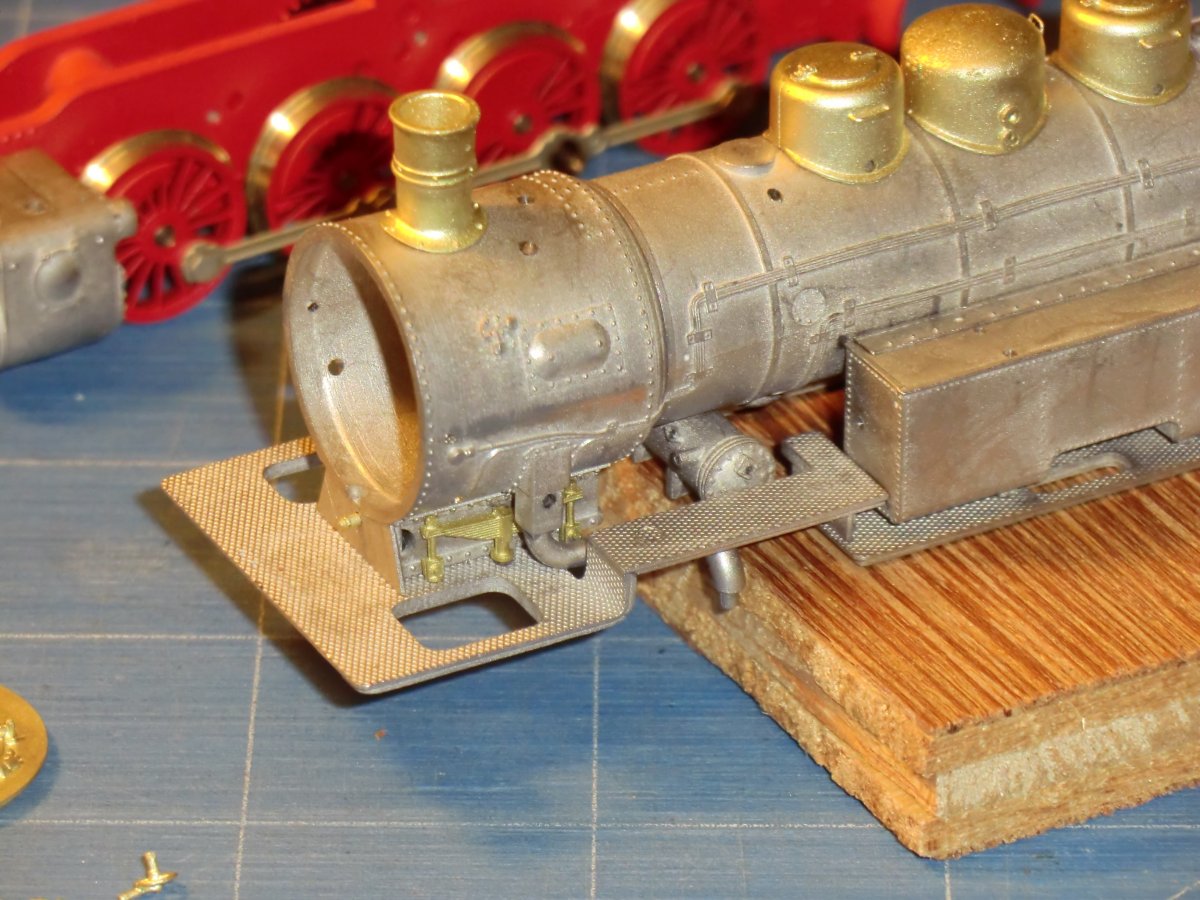

« Reactie #79 Gepost op: 22 September 2018, 21:59:43 »
Met de omloop aan de linker zijde heb ik nog een beetje moeten sjoemelen om die precies te laten aansluiten op de omloop aan de voorzijde.
Hiermee is het casco van de opbouw gereed. Het past op het chassis en de stoomleidingen sluiten aan op de cilinders.
Het aanbrengen van de details kan beginnen.
Het plaatsen van het veiligheidsventiel bleek iets minder simpel dan gedacht. De bediening die naar het machinistenhuis leidt heb ik wat moeten inkorten.
Er is ook een "deukje" te zien bij de aansluiting op de ketel. Ik was aanvankelijk in de veronderstelling dat daar een leiding op aan zou sluiten. Dat blijkt niet het geval. Dat onderdeel is dus vermoedelijk niet helemaal goed uit de gietmal gekomen of ikzelf zou het ongemerkt beschadigd moeten hebben. Ik laat het voorlopig maar zitten want om dat messing bij te werken moet je heel veel geduld hebben vanwege de hardheid van het materiaal.
De stand van zaken.
Het wiel van de sluiting van de rookkastdeur heeft alweer losgelaten.
Dat komt eigenlijk wel goed uit want dan kan ik ook het bord voor de nummerplaat verwisselen voor het exemplaar waar een geëtste nummerplaat op past. (Die onderdelen hebben in de montagehandleiding hetzelfde nummer. Zo ga je ongemerkt de mist in)
De volgorde van het vervolg is nu niet meer zo dwingend meer (omdat de opbouw nu gegarandeerd op het chassis past).
Maar voor de volgorde is het wel belangrijk om op te letten wat straks rood en wat zwart gespoten moet worden. De aanschaf van een airbrush komt dichtbij.
Groet, Bas
