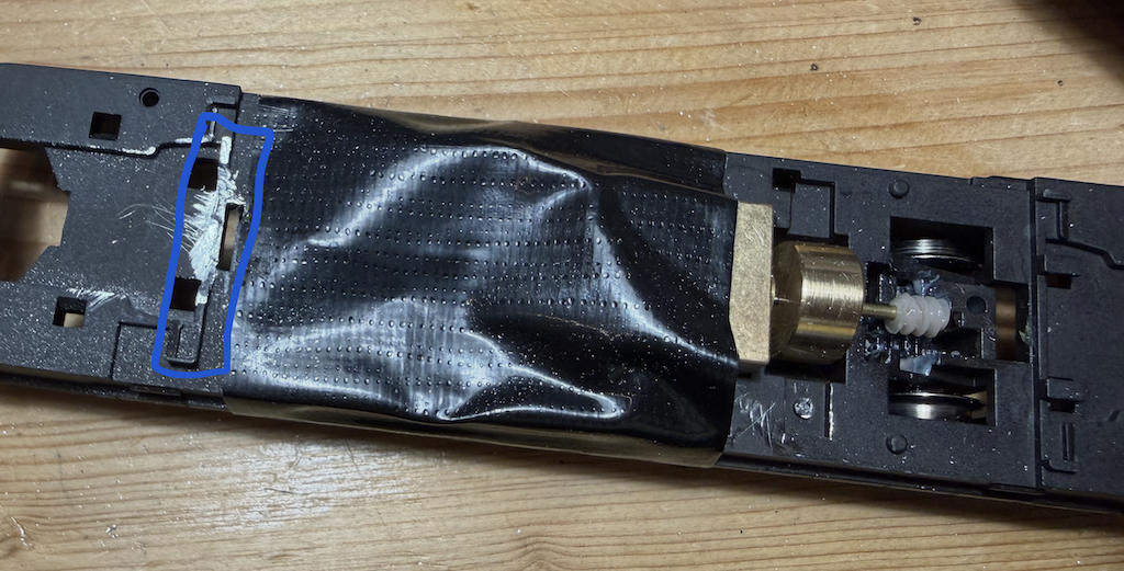

Een tijd lang heb ik niets aan m'n materieel gedaan. En dat terwijl ik wel al wat decoders en motorombouwsetjes heb liggen. De keus is op de Fleischmann 795, een eenmotorige railbus, gevallen. Dus... uit elkaar halen →
Motor eruit en een ombouwset van SB Modellbau (klokankermotor) erin. Netjes volgens de handleiding tot aan de aanslag naar rechts drukken →
Alleen kwam ik er de volgende dag achter dat er aan de rechterkant van de motor een rond uitsteeksel zit dat wel netjes in de ronde opening van het frame moet vallen. Hij had nog 2 mm verder naar rechts gemoeten... →
Het moet weer los. Zucht: natuurlijk netjes met tweecomponentenlijm gedaan. Enfin de tip van Tjalling van twee jaar geleden is nog steeds geldig:
Supersterke lijm wil het nog wel eens verliezen van aceton.
Dat werkte. Wel moest ik de hoekjes van het frame goed met een mesje bewerken om de laatste restantjes weg te krijgen, vandaar dat er wat onschuldige krassen zichtbaar zijn →
Zo, nu zit het wel goed →

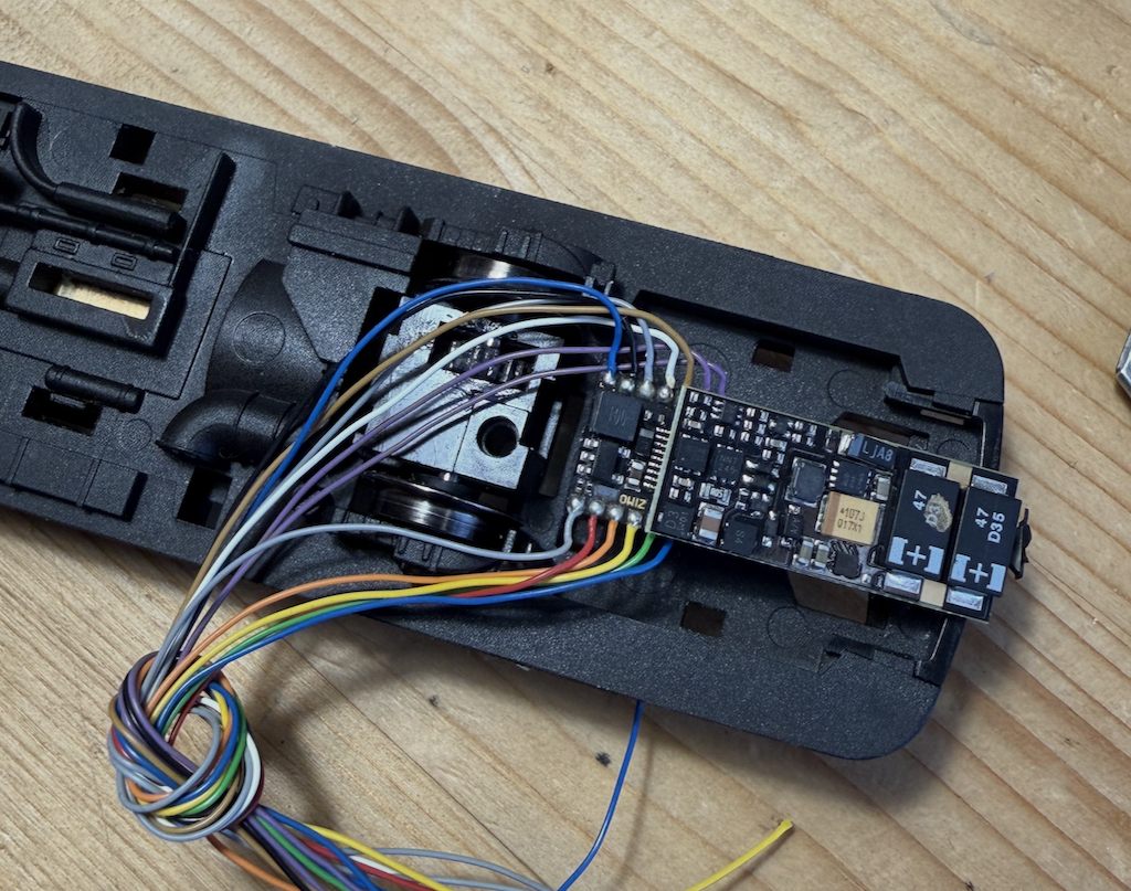

Als (sound-)decoder heb ik een Zimo MX658 genomen (in de vorm van een Fleischmann decoder). MX is de oudere generatie, maar hoef niet zoveel toeters en bellen, dus ik wilde testen hoe deze beviel. En het was in de aanbieding bij ETS :)
Next18 aansluiting, want dan kan ik een Zimo "staco2a" keepalive gebruiken. Die is handig, want dan heb je draadjes die je op je gemak aan kan sluiten en je hebt eventueel de mogelijkheid de decoder uit te wisselen. En voor de condensatoren zit er ook al een draadje aan, dus ik hoef met m'n "soldeervaardigheden" niet aan een decoder te solderen. Voordeel.
Nadeel van de MX658: ik heb niet erg op de maat gelet en hij is in combi met de staco2 te lang om onder de railbus op de plek van het kortkoppelingsmechanisme te passen →

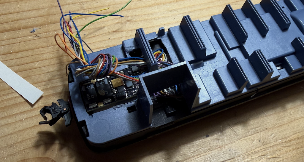

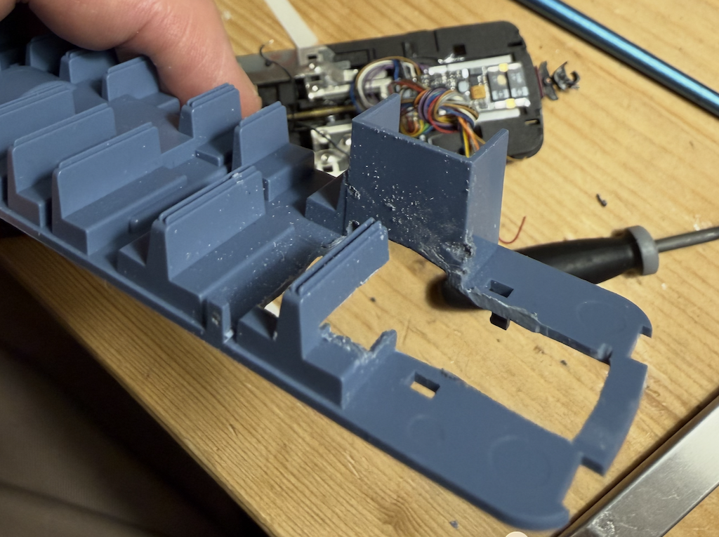

Toen heb ik aan de bovenkant een richeltje weggeslepen met een slijpschijf ... →
... en vervolgens uit het interieur een stukje weggesneden ... →
... en dan past de decoder daar prima. →

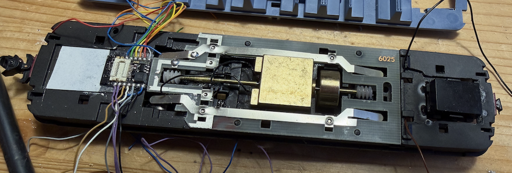

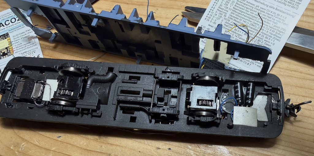

Staco2 op z'n plek met wat dubbelzijdig plakband. Oh, en rechts zie je het rechthoekige doosje van de luidspreker. Daarvoor moest ik met slijpschijf en ijzerzaagje een passend gat maken in het chassis op de plek van het kortkoppelmechanisme. →
Interieur eerste likje verf gegeven en erop gezet (nog niet helemaal naar beneden gedrukt trouwens) →
De bovenkant van het chassis →
En de onderkant (met rechts de twee condensatoren) →
