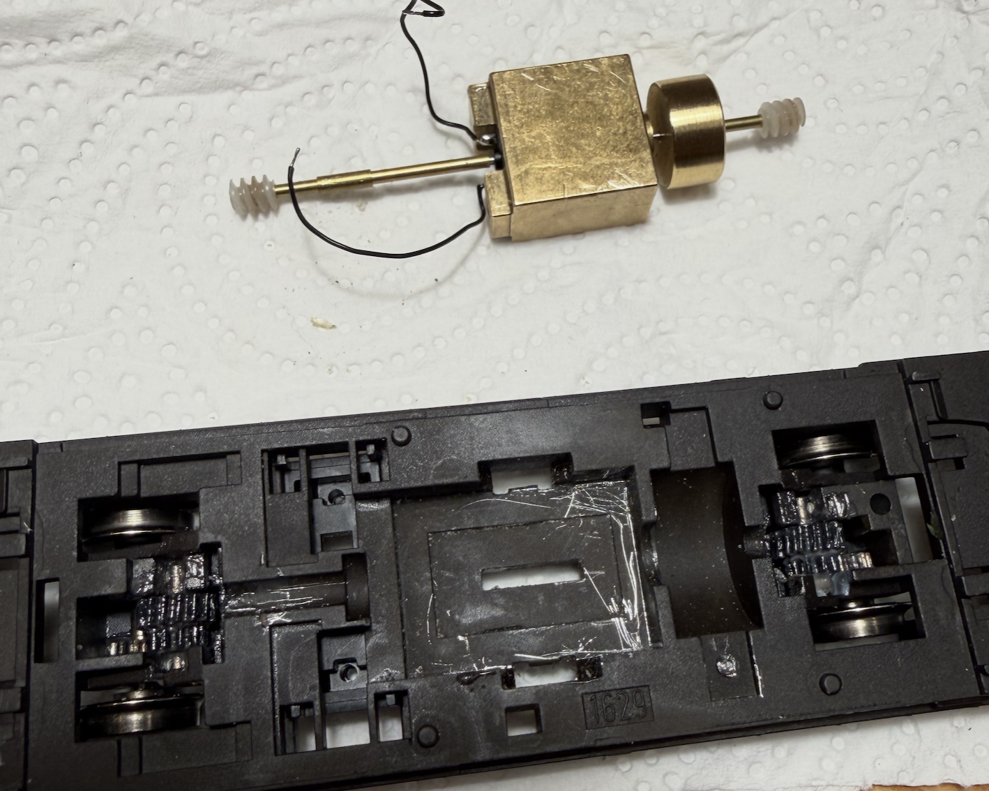

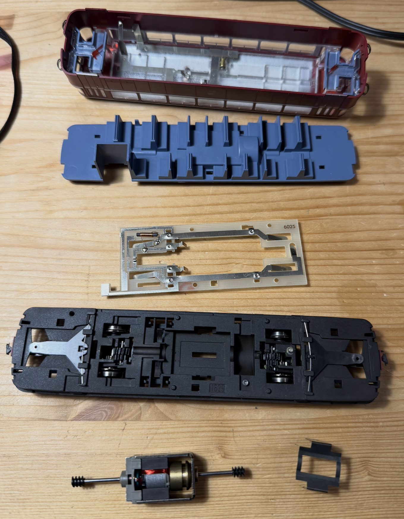

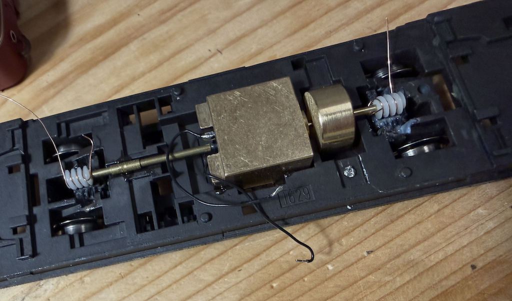

Een tijd lang heb ik niets aan m'n materieel gedaan. En dat terwijl ik wel al wat decoders en motorombouwsetjes heb liggen. De keus is op de Fleischmann 795, een eenmotorige railbus, gevallen. Dus... uit elkaar halen →
Motor eruit en een ombouwset van SB Modellbau (klokankermotor) erin. Netjes volgens de handleiding tot aan de aanslag naar rechts drukken →

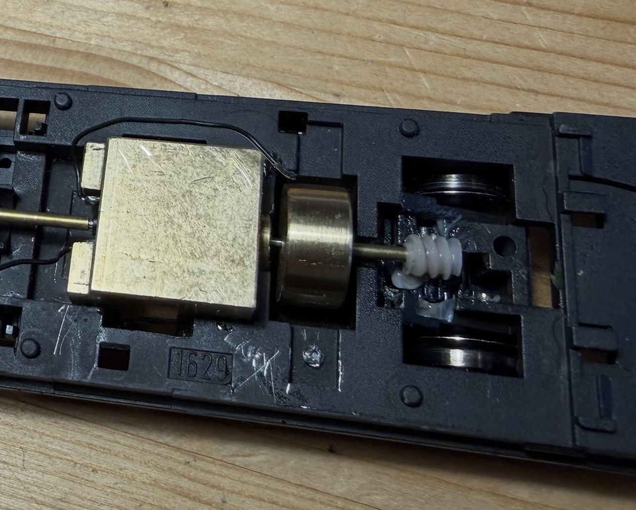

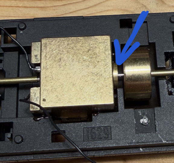

Alleen kwam ik er de volgende dag achter dat er aan de rechterkant van de motor een rond uitsteeksel zit dat wel netjes in de ronde opening van het frame moet vallen. Hij had nog 2 mm verder naar rechts gemoeten... →
Het moet weer los. Zucht: natuurlijk netjes met tweecomponentenlijm gedaan. Enfin de tip van Tjalling van twee jaar geleden is nog steeds geldig:
Supersterke lijm wil het nog wel eens verliezen van aceton.
Dat werkte. Wel moest ik de hoekjes van het frame goed met een mesje bewerken om de laatste restantjes weg te krijgen, vandaar dat er wat onschuldige krassen zichtbaar zijn →
Zo, nu zit het wel goed →
