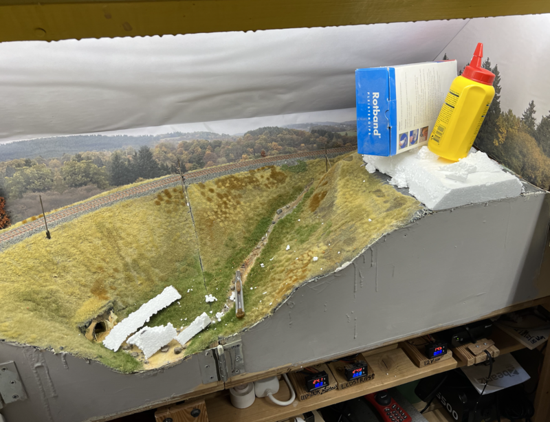

Hm.... naast m'n twee Monreal-burchten had ik bij de ingang van m'n schaduwstation nog een derde burcht gepland. Een ruïne weliswaar, en omgeven door bomen, maar toch. Ik vroeg me na het lezen van het artikel ernstig af of het niet iets teveel van het goede was. En of een regulier saai setje bomen niet beter op z'n plek was daar.
Nou, ik denk van wel. Dus ik heb de platte plaat waar het kasteel moest komen maar van een stuk piepschuim voorzien. Later maar eens bijsnijden en met sculptamold in het landschap integreren. Geen kasteel meer!

Je gebruikt Sculptamold, maar ook zie ik een pak gips liggen.
Gebruik je deze naast elkaar, of door elkaar?. En met onderliggend materiaal als piepschuim kun je qua gewicht toch prima gips gebruiken?

Bert: zowel gips als sculptamold zijn prima bruikbaar. En inderdaad, voor het gewicht hoef ik het niet te doen. Voordeel van sculptamold is dat het wat meer bestand is tegen beschadigingen. De vezeltjes die erin zitten maken het minder bros. Ook geeft het wat minder troep als je een gaatje boort, hoewel ook sculptamold dan niet perfect is.
Ik vind sculptamold lekkerder werken dan gips. Enige verwerkings-nadeel is dat het langer duurt om te drogen als je ergens een wat dikkere laag hebt. Maar goed, als m'n voorraad toevallig op is grijp ik vast zonder blikken en blozen naar de plamuur of het gips: het lukt overal wel mee

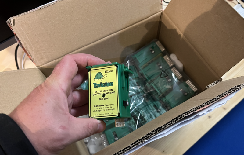

Bij mezelf kwam er een pakketje buit van marktplaats binnen:
Binnenkort eens station Berenbach-Ulmen onder handen nemen. Ik zit nu nog steeds met m'n vingers aan de wisseltongen (peco systeem) om ze met de hand om te zetten. Dat wordt de eerste keer sinds de bouw dat ik van dàt station de modules losmaak. Benieuwd hoe ik de constructie destijds heb gedaan

ziet er bekend uit....

hoi,
Ik gebruik ze ook en laat ze op een oude hema trafo lopen. Dan kan je de spanning zover dichtdraaien dat ze bijna geruisloos lopen en mooi langzaam omgaan. Dus niet omgefl!kkerd. Goeie aankoop. Met een paar diodes kan je ze met enkelpolige wissel schakelaars sturen maar ik gebruik dubbel wisselschakelaars meer kabel wel makkelijker. Succes! de contacten zijn ideaal om een inrijsein te koppelen aan een basis instelling van de wissel.
