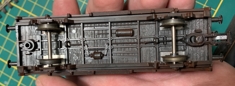

Maar goed, terug naar vreedzamer zaken. Hieronder zie je een oude goedkope roco wagon zonder kortkoppelingsmechanisme. De koppeling zit met een schoefje vast dat op zich ook door een kadee mechanisme heen past... Is daar niet iets te regelen?
Het nokje afgesneden en alles een half millimetertje afgeschaafd:
Kadee

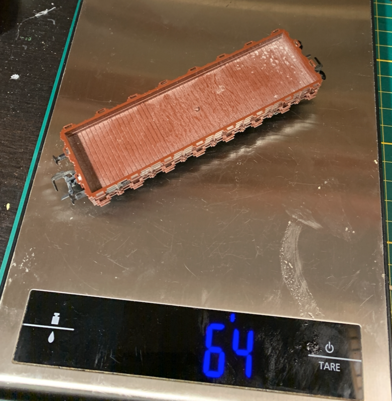

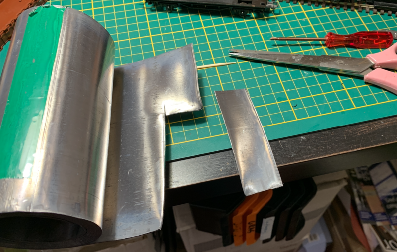

Daarna heb ik qua gewicht wat uitgeprobeerd. Is het mogelijk het gewicht van zo'n rongenwagen te vervangen door een stuk lood? Ik had eens een rol daklood gekocht bij de Hornbach. Afmeten en de schaar erin:
Het paste redelijk. Het lood is iets dikker, dus de bodem van de wagon wordt een halve mm ofzo naar boven geduwd. Het valt in de praktijk niet op. Volgens mij zijn die wagonnetjes überhaupt niet echt op schaal, dus daar ga ik me nu niet druk over maken. Het belangrijkste is het gewicht:

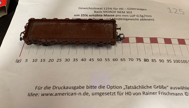

64 gram! Precies wat nodig is:
En dat zonder de hele bodem vol te gooien met kogeltjes. Makkelijk! Maar door de te grote dikte niet direct bruikbaar voor m'n twee goede (langere) rongenwagens. Maar daar zou ik dan kunnen kijken naar een alternatieve bodem die ik boven op het lood plak. Enfin, daar kijk ik later wel eens naar. De lange rongenwagens hebben trouwens wel een redelijk gewicht. 64 gram, dus hetzelfde als deze kortere tweeassertjes. Ach, 't functioneert wel.

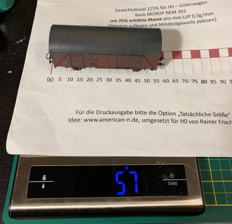

De meeste roco wagons zijn trouwens opvallend goed op (minimum) gewicht:

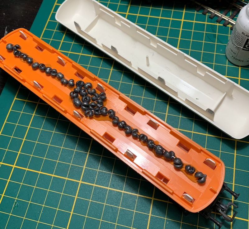

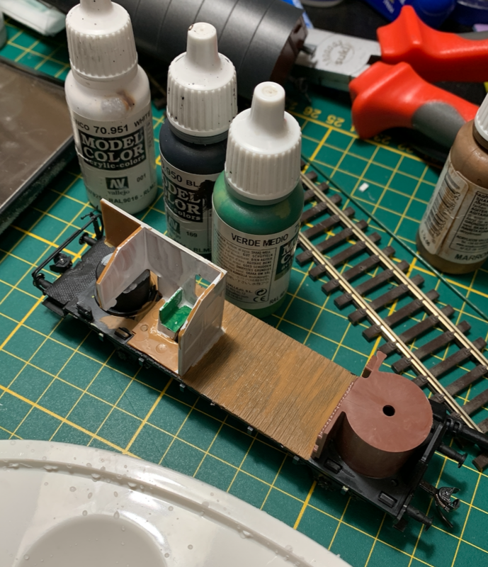

Ondertussen heb ik een snel likje verf over het interieur van de goederentreinbagagewagen gegooid. En ik heb er een paar viskogeltjes als gewicht op gelijmd:

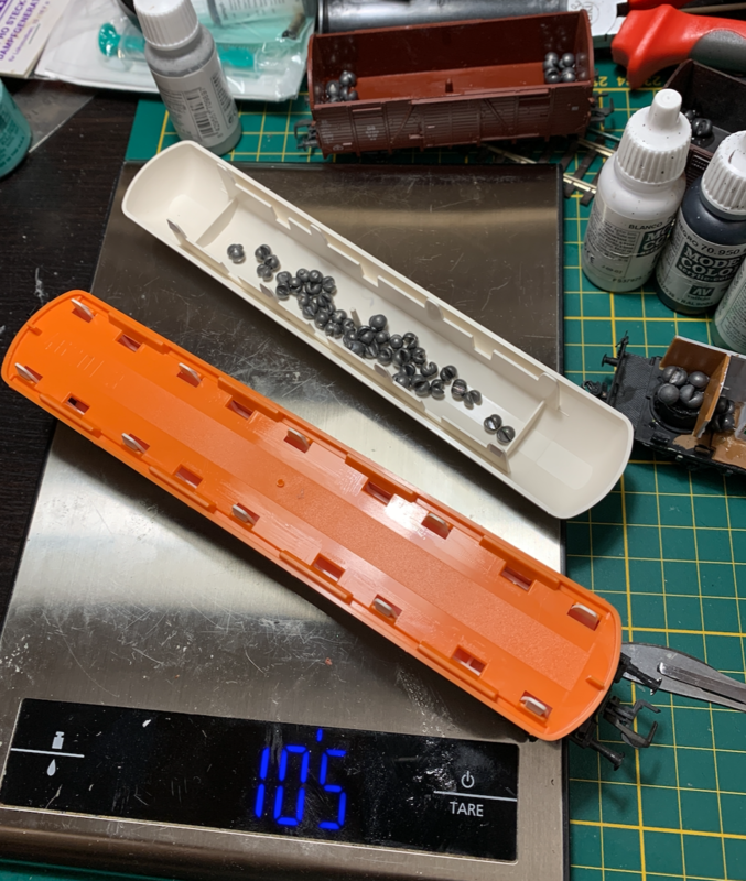

Tot slot heb ik de gasketelwagen open gewrikt en op de weegschaal gelegd. Daar moest nog wat bij:
De kogeltjes heb ik in het midden vastgelijmd:
