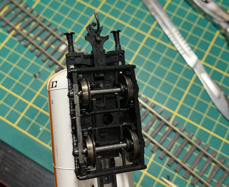

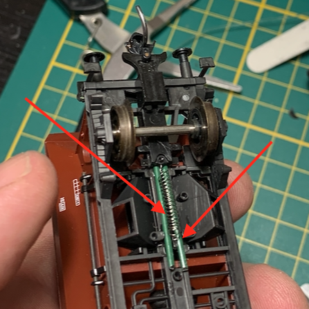

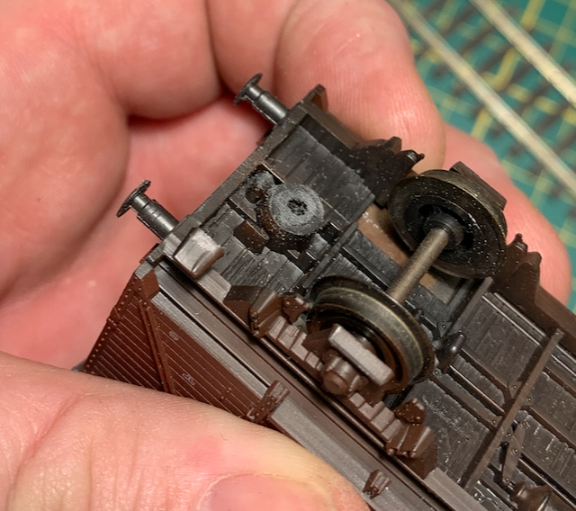

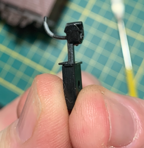

Weer een paar wagentjes onder handen genomen. Bij een zelflosser moest de achterkant van het kortkoppelmechanisme omhoog (in ieder geval, dat was de makkelijkste manier om de koppeling op de goede hoogte te krijgen). Hiervoor heb ik twee dikkere stukken bloembinddraad eronder gestoken en vastgelijmd:

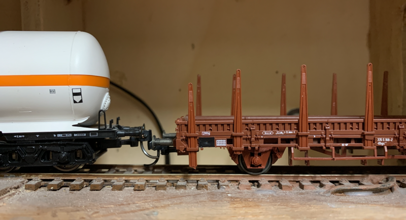

Bij de gasketelwagen heb ik me beperkt tot het inklikken van de kadee koppeling. Even kijken of het bij mijn bescheiden baantje met bescheiden treinlengtes wel nodig is om de kortkoppelingsmechanieken vast te zetten. Experiment :)

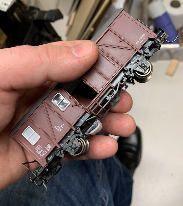

De goederentreinbagagewagen heb ik een Noch railreinigingsvrutteldingetje gegeven:

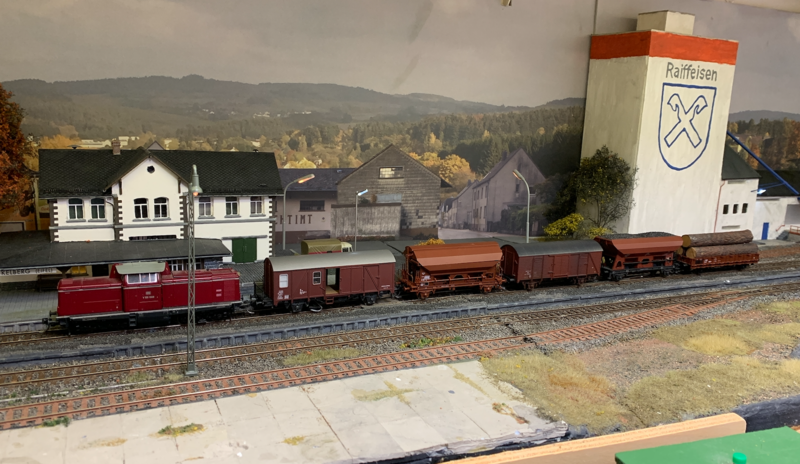

Vervolgens heb ik een ruim half uur genoeglijk met een buurtgoederentrein bezig gehouden. Daar kwam wel een probleem bovendrijven. De trein kwam namelijk met een wagon te weinig in Berenbach aan! Het bleek dat de koppeling losliet tussen de gasketelwagen en de (lange) rongenwagen. En wel op het punt waar de "klapbrug" begint die voor de deur van m'n dochter langs loopt. Ik dacht dat de boel daar zonder knikken netjes gelijkmatig 3% omhoog liep, maar dat klopt kennelijk niet helemaal:
Ik heb op de foto ook het idee dat de laatste as van de gasketelwagen niet netjes op de rails staat. Dat kan een vertekening op de foto zijn. Dus..... TODO om na te kijken.
Maar goed. De eerste goederentrein met goederentreinbagagewagen is in Kelberg aangekomen!

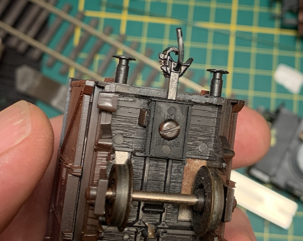

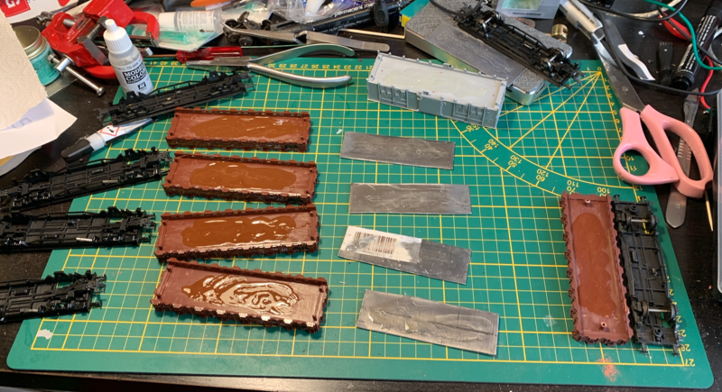

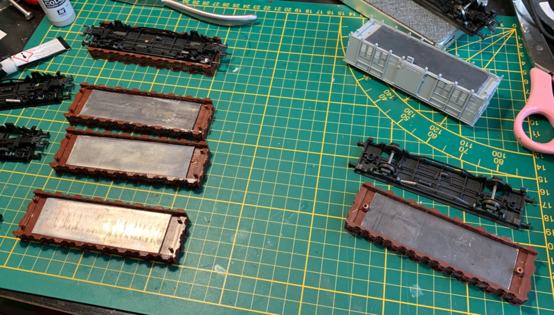

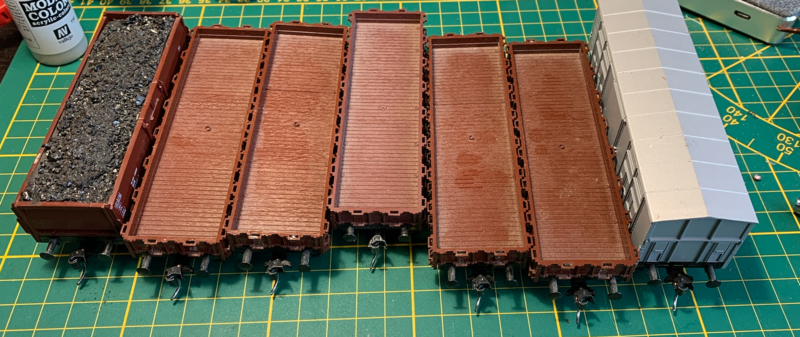

Vanmiddag heb ik in een uurtje een zestal wagons in orde gekregen.
Vijf rongenwagens en een italiaanse gesloten wagen (die ik niet open kreeg omdat het dak erop gelijmd is...) wilde ik van een loden gewicht voorzien. Knip knip:
Met een bankschoef de randjes redelijk plat gekregen. Bisonkit erop (dat zag je al in de eerste foto) en in de bak plakken:
Kadee #18 erin klikken bij vijf, kadee #141 bij degene met het ouderwetse schoefje:
Op de wagens voor het Schwerspat na heb ik nu voldoende wagons met kadee voor het reguliere verkeer!
Reinout

Hierboven noemde ik #141. De gedachte bekroop me dat ik eerst #146 had genoemd. Even nakijken:
Het nokje afgesneden en alles een half millimetertje afgeschaafd:
Kadee #146 #141:
Ik moest wel het pinnetje nog een tikkie bijbuigen. Maar verder past het prima:
Ik moest het inderdaad nog corrigeren. Ter voorkoming van verwarring citeer ik hier nog even.

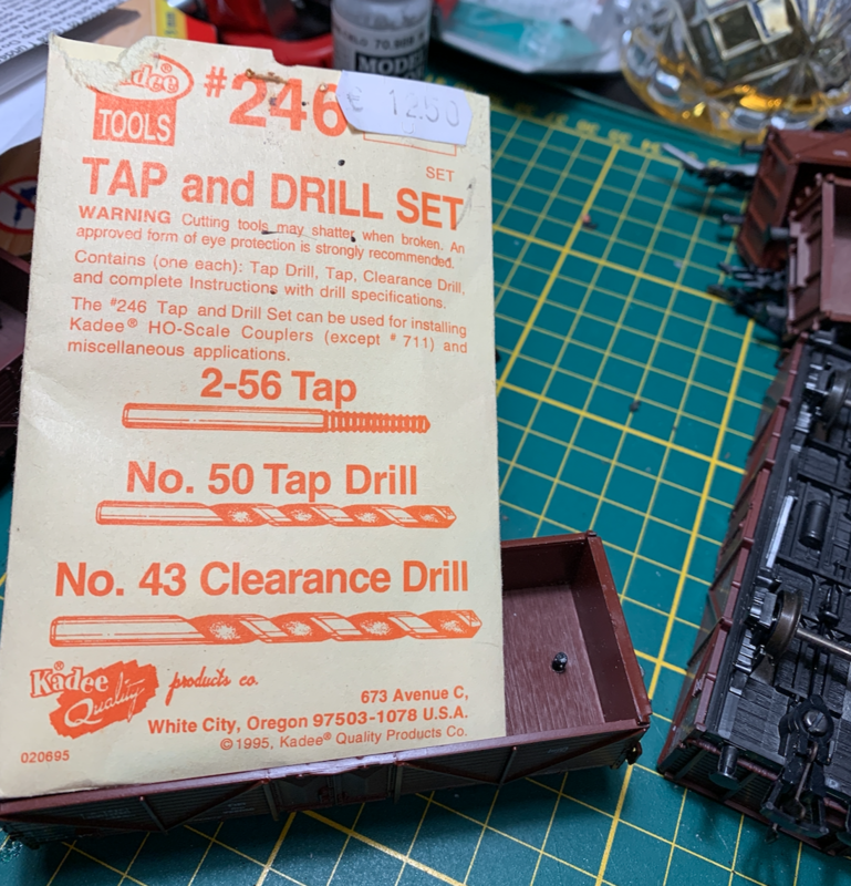

Ik ben met de 8 open wagens (voor het Schwerspatvervoer) bezig gegaan. Oude roco tweeassertjes met een koppeling die met een schroef vastzit. Ik ga ze in twee vaste setjes van vier inzetten, dus alleen aan de uiteindes hoeven kadee koppelingen aangebracht te worden. Wel moest ik wat fleischmann haakkoppelingen vervangen door roco kortkoppelingen, maar goed.
Een probleem was dat een paar schroefjes dolgedraaid waren. Als oplossing heb ik de kadee boor+schroefdraadtapper er maar eens bij gepakt. Gewoon dwars door de wagon heen geboord. Het uitstekende deel van de kunststof schroef heb ik daarna afgesneden:
