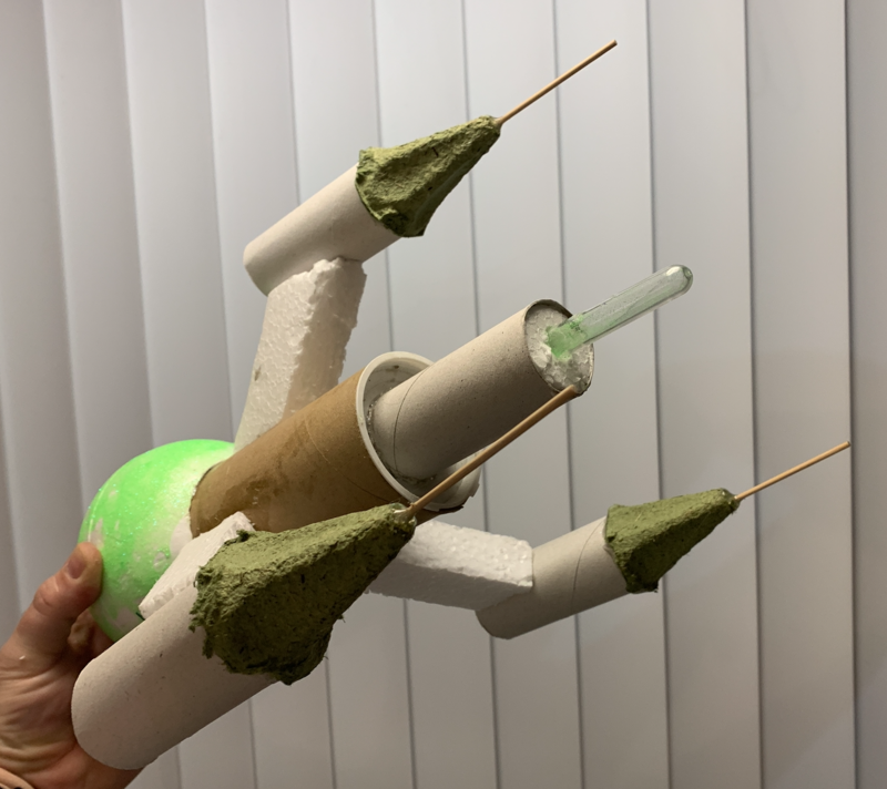

Nu we toch in de buurt van Brexitland zijn: met dochterlief ben ik de hele serie Blake's 7 aan het kijken. Begin jaren 80. Wie kent het nog? Star trek, maar dan met 10% van het budget en 500% meer geruzie tussen de bemanning. Als surprise heb ik de Liberator, het schip uit de eerste drie (van de vier) seizoenen nagebouwd:
De kinderen hebben allebei de "mortal engines" boekenserie gelezen. Steden op rupsbanden die elkaar opeten... In de zomer heb ik het ook gelezen. M'n zoontje had er een surprise van gemaakt en die in Kelberg geparkeert. Er wordt net een wagon opgepeuzeld... :D

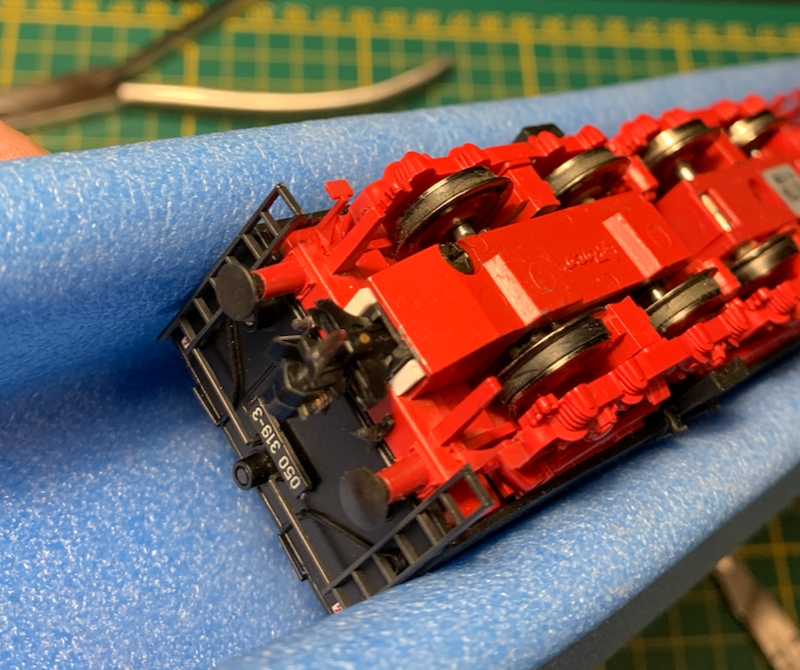

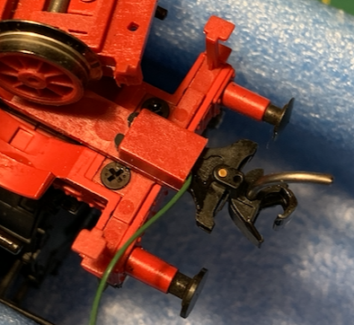

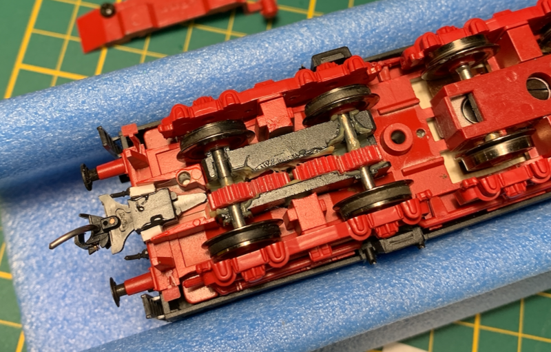

Waar waren we gebleven? Oh ja, kadee koppelingen! Hieronder zie je de achterkant van m'n 50er:
Er is nog wat witte plasticstrip zichtbaar; dat ga ik binnenkort wel schilderen:
Aan de voorkant heb ik het vastgelijmd met secondelijm. Het blijft geloof ik warempel zitten:
De hoogte was alleen niet helemaal goed, dus heb ik de tip van Meino toegepast en er een draadje tussen geduwd:
(Dun bloembinddraad). Na afknippen is 'ie prima op hoogte:

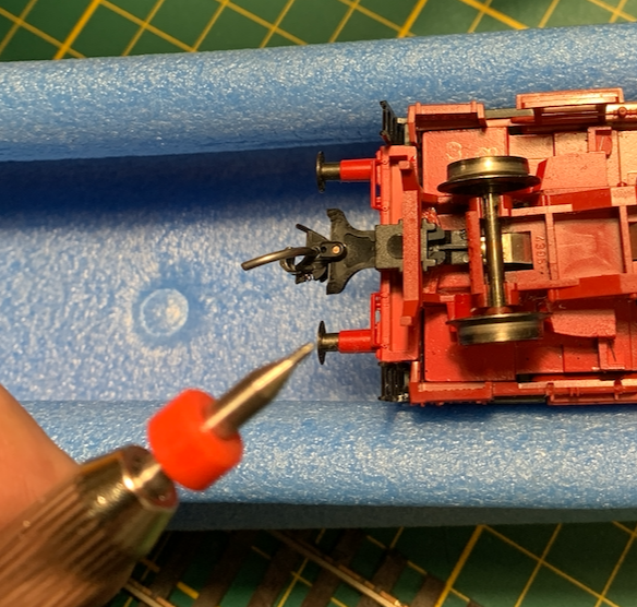

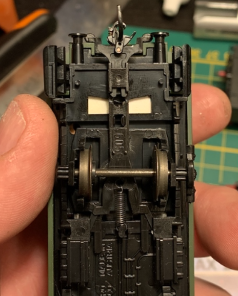

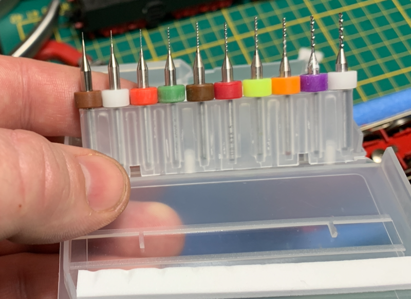

Vervolgens door naar een Fleischmann 86er. Daar besloot ik een dun gaatje te boren om er (zoals hier ook een keer gesuggereerd) vertikaal een draadje door te steken. Mooie gelegenheid om m'n laatst gekochte setje dunne boortjes te gebruiken:
Het goede nieuws: ja, de koppeling zit vast. Het slechte nieuws: hij zit vast omdat het boortje afgebroken is:
:) Enfin, ik heb er maar wat secondelijm op gedruppeld, dan blijft het wel zitten :)
Aan de voorkant heb ik een dikkere boor gebruikt (die bleef wel heel) en heb ik er een 1mm dik messing draadstukje in gevrut:
Tot slot heb de schacht van een umbauwagen vast gezet door aan de binnenkant er een plaatje karton (met een sleuf) in te lijmen:

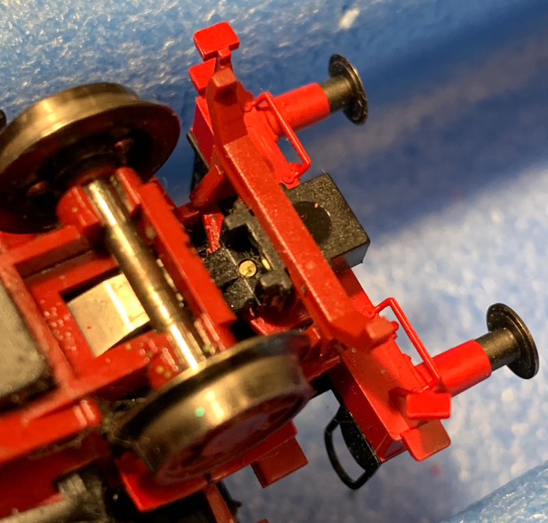

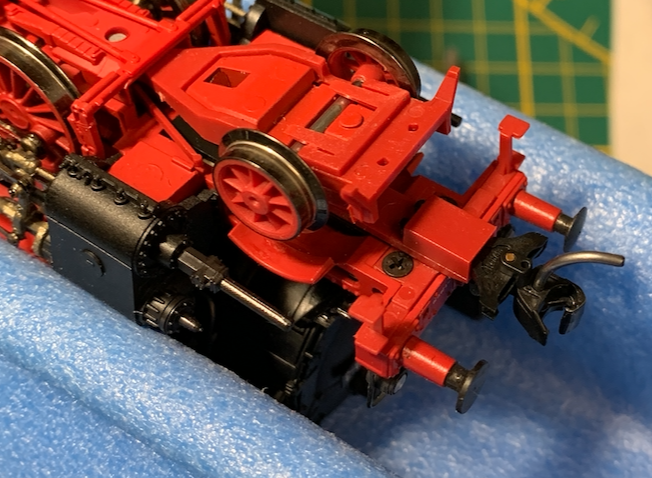

De laatste van de vierassige umbaurijtuigen moest eraan geloven qua kadee. (kadee aan één kant, aan de andere kant een roco kortkoppeling; een ander rijtuig dat alleen in het midden komt kreeg twee kortkoppelingen).
Met een houten Action nagelvijltje de bodem onder het kortkoppelmechanisme (en het mechanisme zelf) opgeruwd en vastgelijmd met secondelijm:
En vervolgens, om te zorgen dat de secondelijm niet teveel te verdragen krijgt, een kort messing staafje door een al geboord gat steken. Die methode bevalt me steeds beter!
Het voordeel: hierdoor leer ik ook om in m'n materieel gaten te boren. Handig als ik ook eens handgrepen wil vervangen enzo.
De hoogte klopt alleen nog niet:
De koppeling zat strak in de NEM schacht, dus heb ik wat van de koppeling afgevijld. Daarna kon ik aan het uiteinde een dun stukje draad erin steken om 'em schuin vast te zetten:
Nu nog twee drieassers en m'n rijtuigmaterieel is "om"!

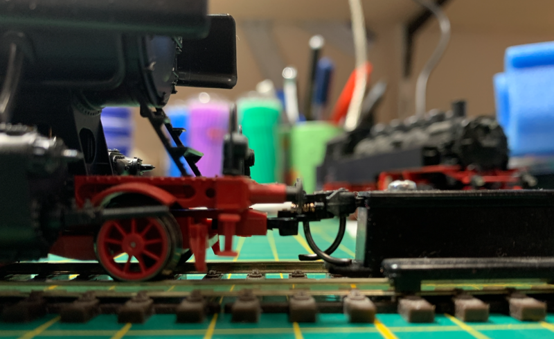

Naar aanleiding van een vraag over die kadee koppelingen (en vooral over het wel/niet vastzetten van de NEM schachten) heb ik een korte video gemaakt:
Vooral de laatste 30 seconden laten mooi zien dat een kadee veel zijdelinge uitslag kan verwerken! Mooi om te zien hoe het mechanisme werkt.
Die 30 seconden, da's ongeveer op de ergste plek van m'n baan. Net na een bocht en dan gelijk het kortste soort Peco wissel.
Misschien dat ik her en der nog iets ga rommelen met de lengte van de koppelingen. De korte wagentjes hebben allemaal een #18. De langere rongenwagen een #19. Wat er in de lok zit weet ik niet meer, maar ik denk een #19. Ik moet dit soort tests namelijk ook nog met de (langere) rijtuigen doen en ik vermoedde dat m'n lok daarvoor wel eens een langere koppeling nodig zou kunnen hebben.
Wat ik me bedacht: met die vastgezette NEM schachten is het opeens mogelijk de bufferbalk wat meer aan te kleden met remslangen enzo! De ruimte voor de zijdelingse uitslag van zo'n koppeling is opeens niet meer nodig. Daar moet ik eens naar kijken, want dat zou wel eens heel leuk kunnen uitwerken op het uiterlijk.
