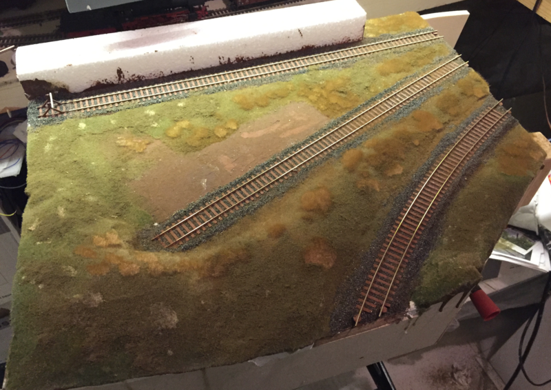

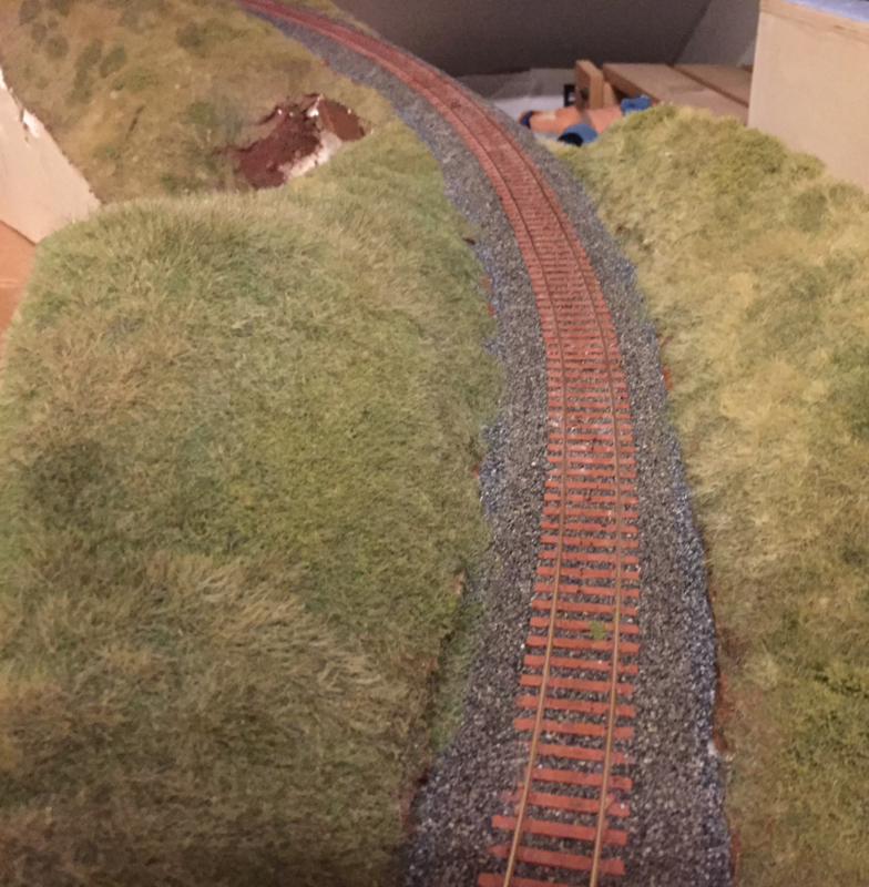

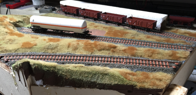

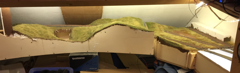

Het gras op de eerste module:
En de tweede module had ik eergisteren van ballast voorzien. Dat was gisteravond droog:
Gisteravond met begrasser, burf und 4.5mm roodbruine vezels gewerkt:
Reinout

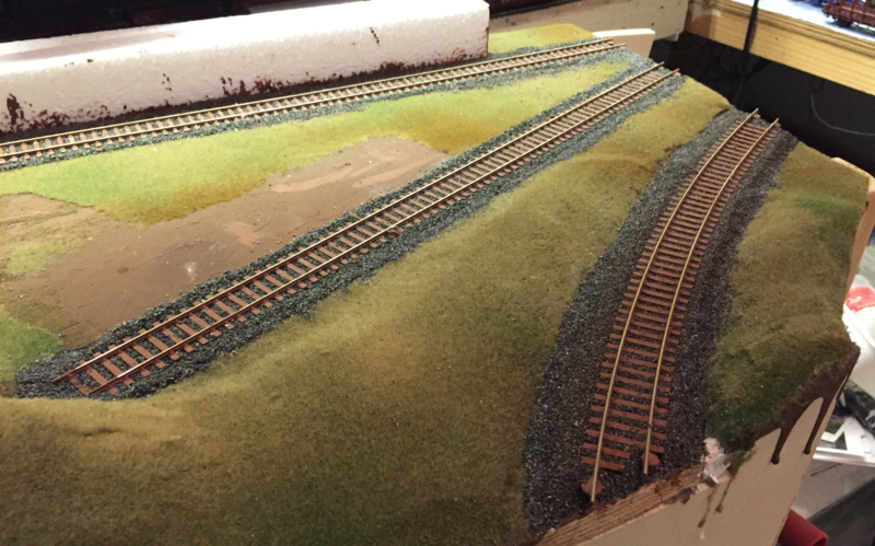

Qua Peco begrasser: ik heb wel het idee dat het rooster wat grof is. Volgens mij is m'n gras sneller op en zuig ik meer. Maar... da's een gevoel. Ik heb geen keukenweegschaal erbij gepakt :)
Het resultaat en het gemak van werken, dat zit wel goed:
Voor het idee wat materieel erbij geplaatst:
Ik ben er nog wel even mee bezig, maar het begint er al lekker uit te zien. Inmiddels heb ik "bauen mit Brandl 2" besteld, dan kan ik na afloop kijken hoe ik het wèl had moeten doen :D

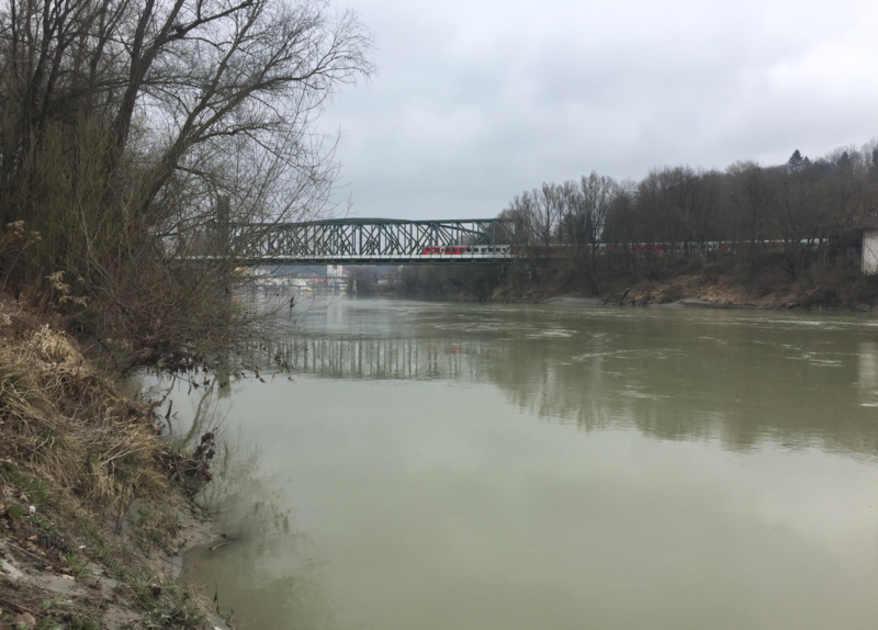

Zo, drie dagen conferentie ("fossgis") gehad in Passau. Zuid zuid oost oost Duitsland, waar de Donau het land uit stroomt richting Oostenrijk. Als je inhoudelijk interesse hebt in open source geografische informatiesystemen kan je bij m'n samenvattingen kijken, er is er o.a. eentje over het samenvoegen van spoorwegnetkaarten :) .
Passau is uitstekend per trein te bereiken. Op de heenweg ging door een vertraging helaas het ritje langs de Rijn (Keulen-Koblenz-Frankfurt) de mist in, dus ging ik rechtstreeks met de Neubaustrecke naar Frankfurt. Ach, luxeprobleem :) Op weg richting Passau kom je over de "Spessartrampe" en dat is ook leuk. Laatste keer, want in het najaar gaat het herziene, vlakkere, traject open. Je zit links en rechts bouwputten voor tunnels, daarmee krijgen ze de ergste helling eruit. Geen opdrukloks meer nodig.
Hierboven had ik eerst "schiefe Ebene" staan i.p.v. Spessartrampe.... oepsie...
Hotel in de Bahnhofstraße, dus dat was goed gepland van ondergetekende. Richting universiteit liep je onder de spoorbrug richting Oostenrijk door:
De universiteit ligt aan de Inn, de rivier die bij Passau in de Donau uitmondt:

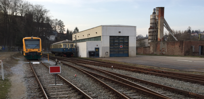

Vrijdagmiddag een kaartje gekocht om de rest van de dag met stoptreinen rond te mogen rijden en gelijk richting het Beierse Woud getogen. Namelijk de Bayerische Waldbahn Plattling-Deggendorf-Zwiesel-Bayerisch Eisenstein met z'n zijlijntjes.

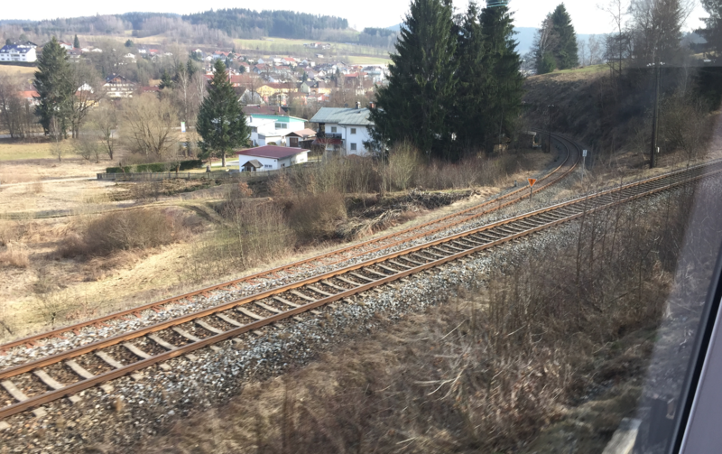

In Zwiesel uitgestapt. De situatie heet daar ook wel de "Zwieseler Spinne" omdat er naar elke windrichting een lijntje vertrekt. Ik heb die naar het westen, naar Bodenmais genomen. Een echt zijlijntje. 10km per uur over de overweg, toeter aan. Langsamfahrstelle halverwege het bos omdat de rails gammel zijn. "Bedarfshalt" waar je op een knopje moet drukken om te stoppen.
Foto's van details zoals deze telefoon genomen (let op: er lag zelfs nog wat sneeuw!):
Eindpunt met nog een los liggende wissel met een paar meter spoor:
Zwieseler Spinne? De lijnen uit zuid, oost en west komen gedrieën het station binnen, ieder op een ander niveau:

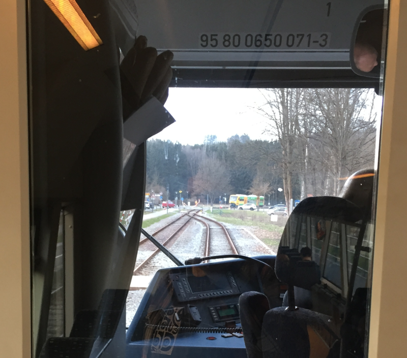

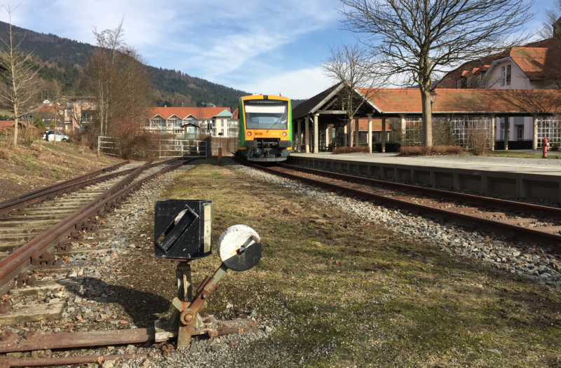

Vanuit Zwiesel iets terug richting zuiden, richting Gotteszell. Daar overstappen op de Regentalbahn Gotteszell-Viechtach. Regentalbahn? Volgens mij had ik die in een "Abschied der Schiene" boek al eens gezien, die lijn was stilgelegd. Volgens wikipedia loopt er in 2016 en 1017 een proef of ze hem weer in bedrijf gaan nemen. Uursdienst. Unieke (en onverwachte) kans om deze lijn nog eens te bereizen!

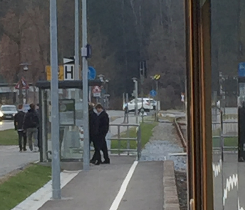

Dat was ook een echt zijlijntje. Apart was de situatie in het kruisingsstation Teisnach:
Je ziet in de verte de kruisende trein aankomen. De overweg wordt door een mannetje ter plekke afgesloten met twee kettingen!

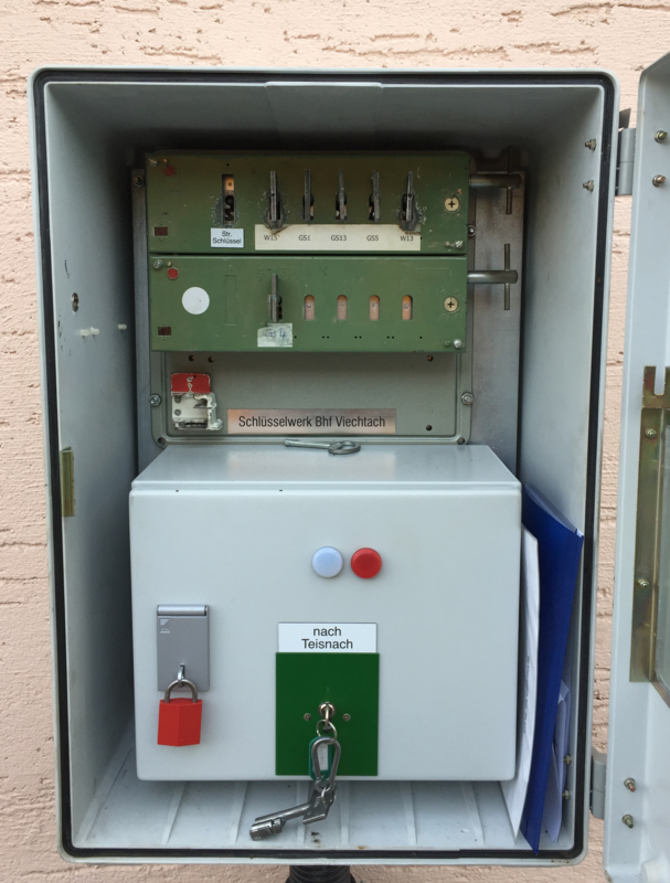

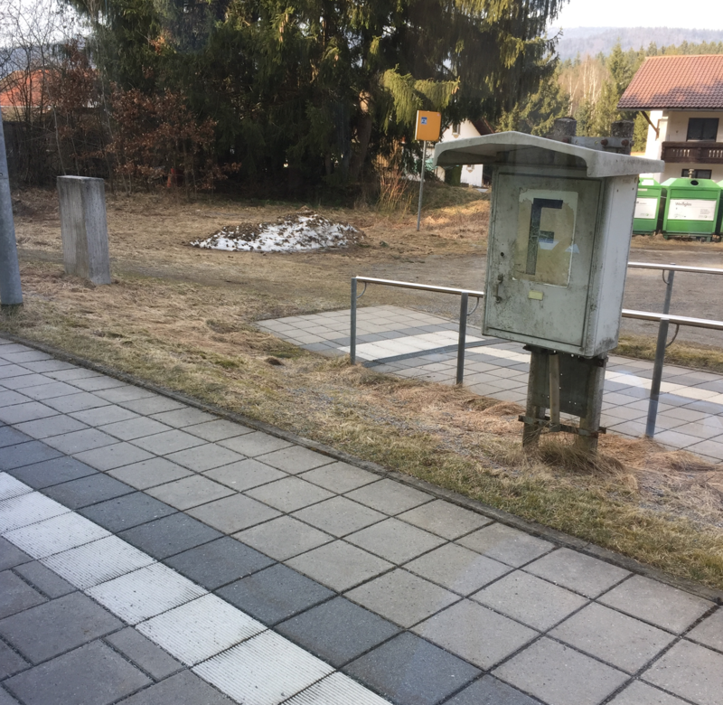

Vervolgens moeten de twee machinisten naar een kastje lopen en allebei hun sleutel erin stoppen en omdraaien:
Ben je wel even mee bezig!
Mooi ritje:
Eindpunt Viechtach met nieuwe en oude motorwagen:
Sleutelkastje Viechtach:

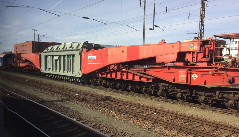

Zaterdag terug. Nog een trafotransport gezien:

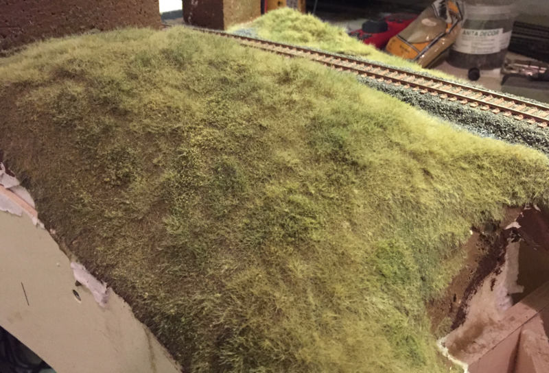

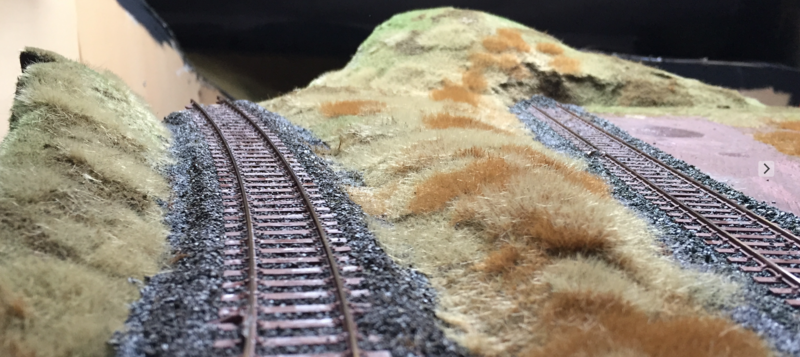

Qua Eifelburgenbahn is er ook weer wat gebeurd. Ik ben druk bezig in het "Bauen mit Brandl 2" boek te lezen om daar nog tips uit te halen, dat leidt me wel een beetje af :) Nou, eerst maar een plaatje:
Wat hierboven is veranderd ten opzichte van de vorige keer is dat ik met wat spuitlijm een paar toefjes heb aangebracht en er turf over heb gestrooid. Dat geeft nèt even wat meer diepte. Bevalt me wel.
Wat ik ten opzichte van "Brandl" mis bij mijn huidige werkwijze, dat is eigenlijk wat ik ook al eerder zei n.a.v. Schoonhoven-op-ontraxs: meer in lagen werken en ook meer open ruimtes laten. Ik strooi een egale laag turf. En gooi er dan een vrijwel egale laag 2mm vezels overheen. Waar is de kale ruimte? Waar is de ruwe ondergrond? Op dat vlak zit er nog wel wat verbeteringsruimte.
Desalniettemin ben ik best heel blij en tevreden met mijn huidige resultaat. De onregelmatigere structuren die komen doordat ik met een gammele dikke kwast (stukken haar eruit geknipt, uit elkaar geduwd, enz) de lijm aanbreng in plaats van te druppelen: dat scheelt al een boel. Handig, zo'n videootje van "zo bouw ik Schoonhoven" kijken en vervolgens op ontraxs navragen wat de techniek precies is.
Gewoon een beetje spelen en uitproberen: dat helpt een boel. Nu raadt "Brandl" aan om proefstukjes te maken: tja, ik heb op m'n baan geëxperimenteerd :) Door de moduleopbouw kan ik later makkelijk nog wat bijwerken. Desnoods ga ik er met een emmer sop en een schuursponsje overheen en begin ik opnieuw :D

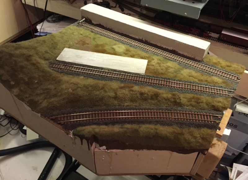

Enfin, volgende plaatje:
Heel provisorisch op z'n plek. Hoogte onderling klopt nog niet. Maar.... de kleuren passen al heel aardig. En door een plaatje zoals dit krijg ik best wel zin om lekker door te gaan met deze modules. Dat is ook belangrijk.
Wel moet ik nog verzinnen hoe ik het links rond het tunnelportaal ga doen.... Dat wordt nog lastig. Misschien maar gewoon wat halve bomen eromheen plakken. Dat blijft toch een punt zo net onder de dakbalk, daar krijg ik geen lekkere geleidelijke heuvel op z'n plekkie.
Hm.... De linker 20 cm wil ik toch nog netjes afdekken met triplex... misschien dat triplex iets doortrekken zodat er een "hoekje" achter ontstaat? Dat bedekt véél! 10 cm doortrekken volstaat zeker. Je moet het tunnelportaal nog kunnen zien, maar verder... Hier ga ik mee verder piekeren.
Laatste foto:
Vandaag nog wat gras aangebracht in de linkerhoek. En met 3mm blauwe plaat en betonverf de plek aangegeven waar de betonplaten gaan komen. Een identieke 3mm blauwe plaat ga ik in stukjes snijden en erop plakken. Dat werkte bij de losweg van Kelberg prima. Ik vind het er daar ook mooi uitzien. Maar..... zoals Harry ooit terecht opmerkte: betonplaten vind je niet bij loswegen aan de Eifelquerbahn. Split, asfalt en kinderkopjes: ja. Dus heb ik alweer een half jaar geleden mallen gekocht (en gebruikt) voor kinderkopjesloswegoppervlaktesmetrand, dus die gaan binnenkort in Kelberg gebruikt worden. Jammer van de mooie betonplaten...... Maar niet getreurd, het betonplatenidee past volgens mij prima bij deze gaslosplaats! Nu nog even het gaas voor een hekwerkje opzoeken dat ik anderhalf jaar geleden op Eurospoor heb gekocht :)
Reinout
