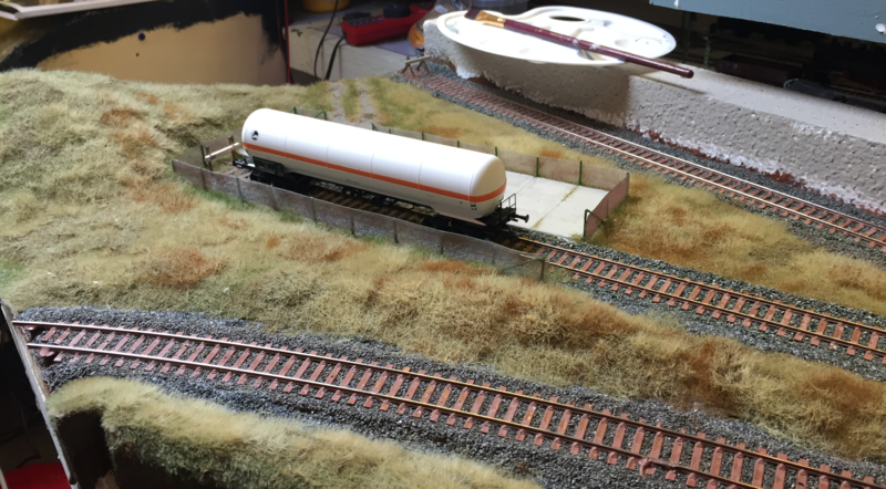

hoi reinout
ik heb zelf het gaas wat verouderd /verbogen /knipje/scheurtje
toen met verdunde roodbruine waterverf behandeld
beetje grijs en wat wit en bruin totdat het oud genoeg was .
In het echt staat alles mischien een paar maanden er recht en glanzend bij.
groet uit een zonnig nkob
kees

Kees: waterverf is een goed idee. Ik gebruik dat al voor m'n materieel, maar voor zo'n hek is het ook ideaal. Gelijk maar gedaan!
Gelijk een likje vervuiling over het stootblok heen gedaan.

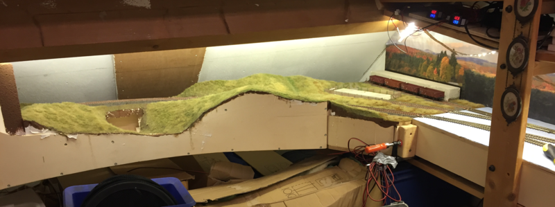

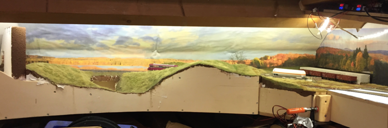

Zo, de twee modules hangen weer op hun plek:
Zo in het onsubtiele zonnetje van felle warmwitte leds ziet het er best vrolijk uit. Zodra ik de verlichting heb getemd en het een wat bleker licht is zal het er treuriger uitzien
Een beetje meer Ulmen-in-2017-achtig?
Dat op-zijn-plek-hangen had wat voeten in de aarde. Dat moet ik op deze manier (wrikken, slaan, over de module heenhangen) nìet doen zodra ik wat bomen en struiken heb aangebracht! Dan moeten de dozen eronderuit en moet het geordender aangepakt worden. Sowieso moet ik de onderlinge verbinding tussen de modules misschien wat herzien, want om nou permanent twee lijmklemmen te gebruiken....
Enfin, het rijdt weer. Zonder ontsporen. Nu nog wat verder opruimen en het is klaar om het bezoek uit Duitsland dinsdag te ontvangen.
