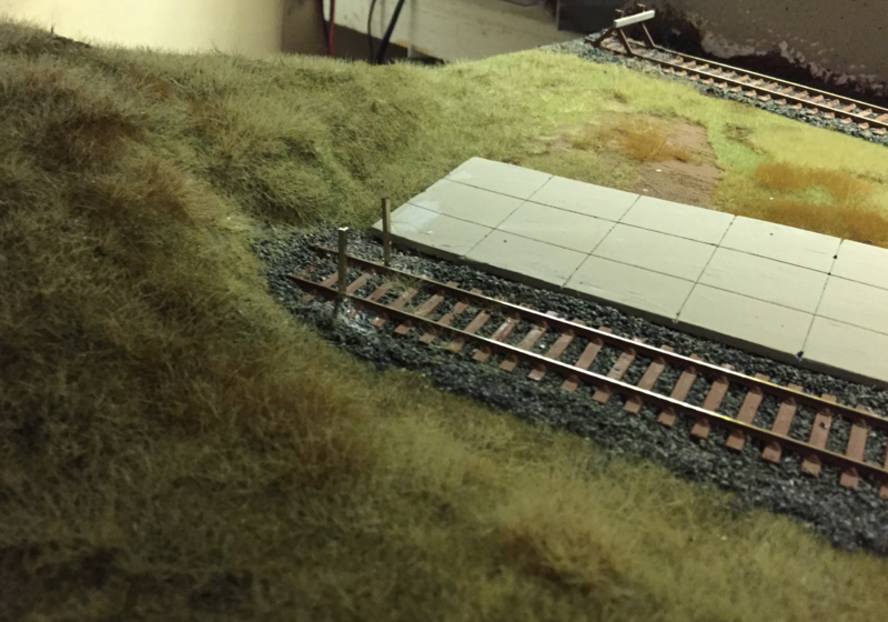

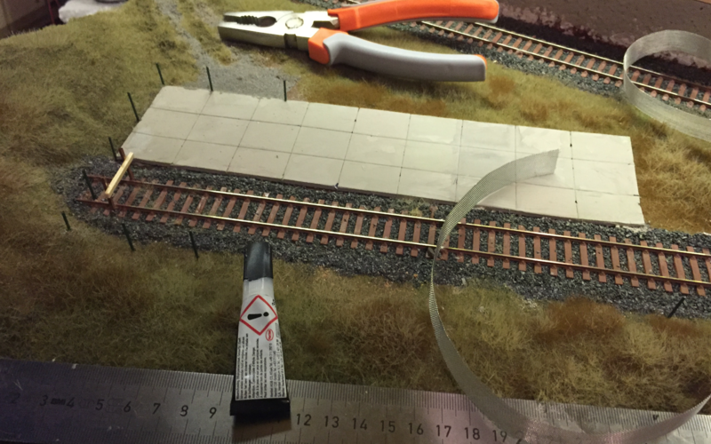

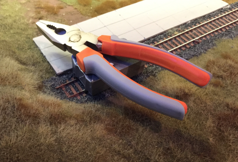

Twee gaatjes geboord op de plek waar een stootblok moet komen en met ducktape, railgom en een tang er twee stukjes rail in vastgelijmd:
Ze staan:
Schilderen, plankje hout ertegen... Beetje een beunhazenconstructie, maar er ligt een mooi heuveltje achter, dus als er een wagen doorrijdt... Toch?
Ik heb ook betonplaten in het schuim gesneden. Ik wilde er losse platen opleggen, maar dat zou het te dik worden naar m'n smaak. Enfin, beetje zorgen dat ik de platen per stuk vervuil, dan valt het niet op dat het uit één plaat komt.

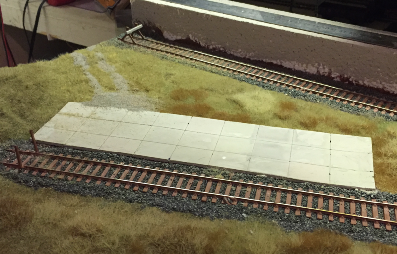

20 minuten geklust. Roestverf op de twee rechtop staande rails, wat vervuiling (waterverf) op de betonnen platen en wat grind+gras als eerste versie van het toegangsweggetje.
Kleine klusjes tussendoor toch even doen, dan kan het weer een dagje drogen :)

Begint aardig te lijken zo (y) al vind ik de beton platen wel heel erg netjes liggen zo. Ben bang dat het niet anders gaat?

Betonplaten: klopt. Ik was eerst van plan een tweede plaat erop te leggen die ik in stukjes had gesneden. Dan krijg je iets meer variatie. Maar.... dan werd het voor m'n smaak te hoog. Dus dan maar netjes vlak en egaal :)

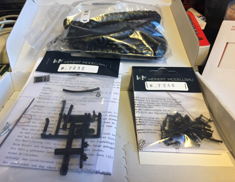

Een levering van de "Bahnmeisterei Emmen" kwam vandaag binnen:
Spiraalsnoertje voor de multimaus, een tweede Gleissperre van Weinert zodat ik Berenbach-Ulmen volledig correct uitvoeren kan en een zakje met 10 (5 links, 5 rechts) wissellantaarns die aan m'n peco wissels te koppelen zijn. Beweegbare wissellantaarns: ik vind dat ik daar niet zonder kan, gezien de manier waarop ik rangeer en hoe ik met de besturing omgaan. Dit setje van 10 hoort precies genoeg te zijn.
Nu nog even uitvinden wat het handigst is qua volgorde: eerst ballast of eerst wissellantaarns en Gleissperre? Eerst ballast betekent dat er nergens lijm tussen gaat komen. Eerst apparatuur betekent dat je geen ballast weg hoeft te krabben en krassen. Heeft iemand hier een tip?

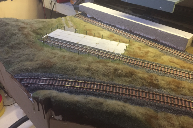

Ik heb een houten balkje (vanmiddag bij Kuipers in Utrecht gekocht) horizontaal tegen de twee staande railstukken aan gelijmd, zo lijkt het al aardig op een stootblok.
Ook ben ik begonnen met de palen waar ik het hek aan vast wil maken. Ik heb de helft van de gaatjes klaar. Wat een werk als je dat allemaal in het echt (1:1) moet aanleggen...

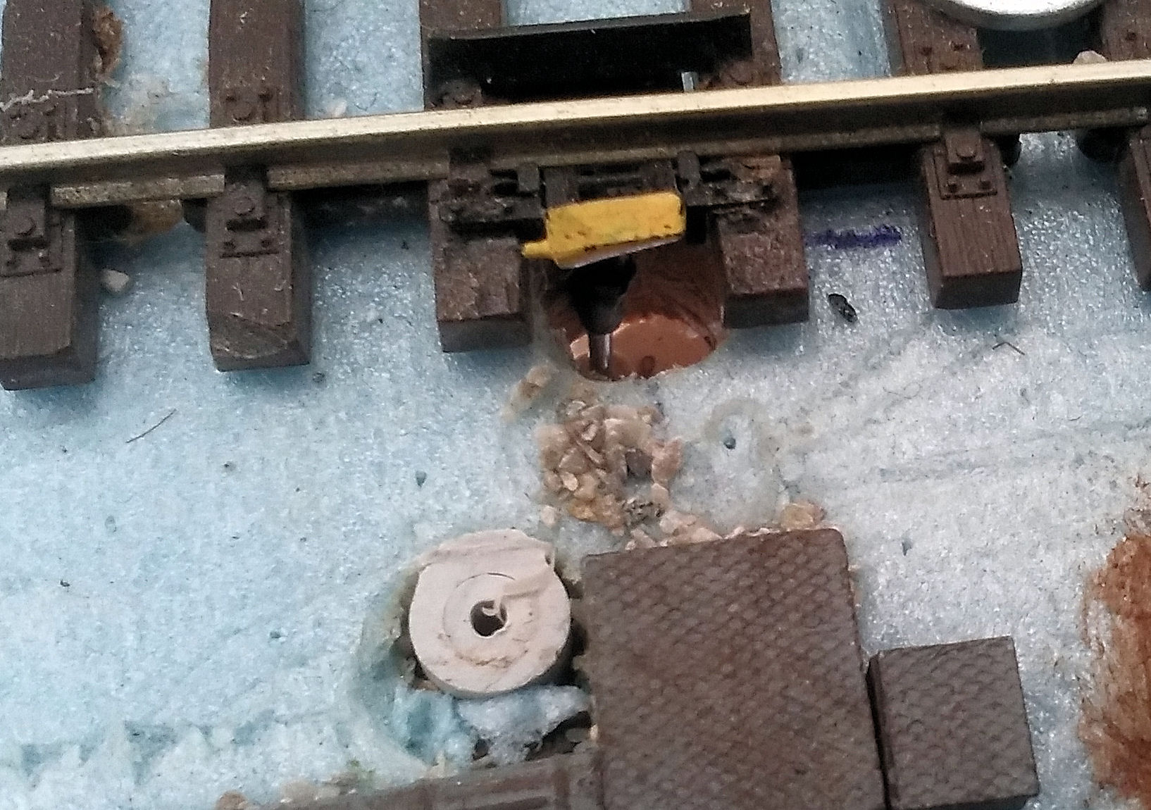

Ik kan hier alleen voor mezelf spreken, en ervaring met wissellantaarns in combinatie met Peco-wissels heb ik niet.
Maar met de Gleissperren van Weinert wel, en daarover zou ik willen zeggen dat het volgens mij handiger is om eerst de Gleissperre in te bouwen en pas daarna de ballast aan te brengen, omdat er onder de railstaaf waarop het blok komt te liggen, een redelijk groot gat geboord moet worden:
Dat gat zou eventueel ook kleiner kunnen, als je er 100% zeker van bent dat je op die manier, zonder het mechanisme verder te stellen (te verschuiven), in één keer de Gleissperre werkend kunt krijgen.
Mijn ervaring is echter (ik denk dat ik er in m'n carrière een stuk of vijf, zes in totaal heb ingebouwd) dat zo'n groter gat (met het voordeel van grotere vrijheid bij het instellen), inclusief het weer (deels) afdekken voor het ballasten, minder werk is dan te proberen alles in één keer goed te doen.
Lijm in het mechanisme gaat vooral op bij de lantaarn. Dat grijze rondje met daarin nog een rondje met daarin een gat (waarin straks de eigenlijke lantaarn komt te zitten) wordt straks, vlak voor het ballasten. met een dotje vaseline oid afgedekt, zodat er geen lijm in kan lopen.
Overigens zie ik nu dat de aandrijvingskast verkeerd zit, die moet dichter naar de rail toe.

Vaseline! Kijk, dat klinkt als een goed idee.
Op stummiforum werd aangeraden eerst de grove basis aan te brengen: het gros van het ballasten. Als ik dan nou eens de plekken voor wisselaandrijving/lantaarn en voor de stopontspoorblokken vrij houd en de rest wel alvast ballast, dan kan ik daarna de laatste restantjes in detail ballasten inclusief vaseline-beveiliging. Minste kans op ongelukken.
Klinkt als een handige combinatie.
Hm... bij de "grote" ballastactie kan ik ook de wissel bij de tongen en scharnieren met vaseline insmeren.... Hoef ik weer wat minder secuur te zijn.
Bedankt voor de info!

Jerrytrein: eh ja, misschien is klei makkelijker weg te halen. Ik vermoed dat vaseline makkelijker in de gaatjes terecht komt. En weghalen: op de zichtbare delen lukt dat vast prima met een wattenstaafje. Dus ik denk dat ik het blikje vaseline uit de schuur ga gebruiken.
Kees: twee gaatjes boren, rails knippen, houtje ertegenaan lijmen... klaar! Wel heb ik zelf wel in het achterhoofd de kennis dat dit soort makkelijke constructies wèl in Nederland voorkwamen (volgens mij) maar niet in Duitsland. Ik heb in ieder geval nog geen voorbeeld gevonden. Maar ik heb een mooi smoesje achter de hand in de vorm van een solide heuveltje achter het stootblok, dus ik ben er tevreden mee :D
Het ziet er in ieder geval best leuk uit en het kost geen drol. Ok, ik heb anderhalve Euro aan twee stipjes hout uitgegeven, maar dat is het ook wel. Wel wat anders dan het tientje dat richting Arcitec ging voor het andere stootblok. Ook wel wat anders dan het bedrag dat misschien naar Weinert/Emmen gaat voor twee stootblokken die ik echt wel als "rawie" duits stootblok uitgevoerd wil zien die aan de voorkant van de module liggen, dus èrg in het zicht. Hoewel ik over twee weken in Houten ook naar tweedehandsjes wil kijken, dat is vast ook goed genoeg.
Weer wat kleine vorderingen:
Alle palen voor het hek staan er nu. En ik heb er nog wat lang gras omheen aangebracht. Morgen eens kijken qua gaas. Dat is nog erg glanzend. Moet ik het eerst mat maken? Of als ik het heb aangebracht? Nou ja, het lukt vast wel.
TODO is ook nog de toegangshekken. "Bovenaan" in de foto het hek voor onderhoudsauto's. Rechts het toegangshek voor het treinverkeer. Die laatste moet beweegbaar uitgevoerd worden. Met de hand? Servo? In ieder geval beweegbaar. Dus.... uitdaging!

Die Gleissperre bleef nog wat hangen en ik bedacht me dat je die tegelijk met het railsleggen monteert, omdat dat grote gat onder de rails komt. Rail en Gleissperre worden dan op elkaar afgestemd en gefixeerd.
De ballast komt pas daarna aan de beurt...
