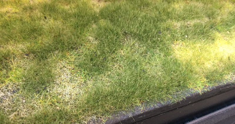

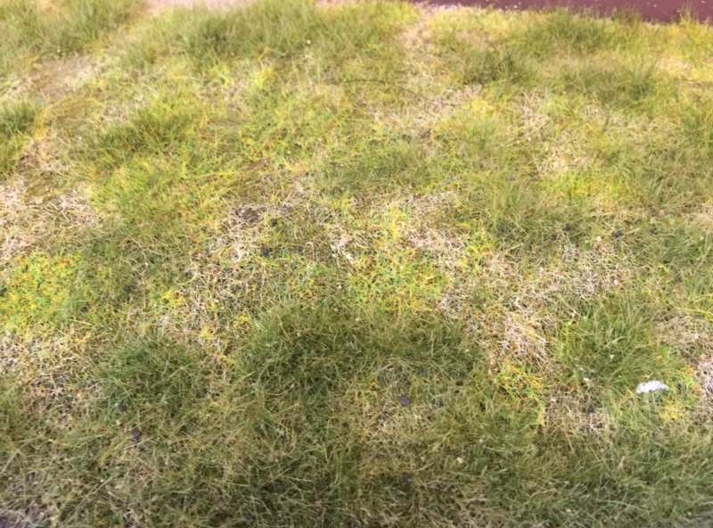

On traxs 2017 is me goed bevallen:
Elk jaar is er wel iets waar ik op let. Vorig jaar achtergronden, dit jaar keek ik vooral naar gras. Waar vond ik het mooier dan elders?
Schoonhoven
beviel me het beste. Ik heb 'Besselspoor' ook gevraagt naar z'n methode. Het viel me in het
filmpje van RTV Utrecht
al op dat hij de lijm met een dikke kwast op de baan depte, waar ik met een flesje druppeltjes aanbreng (om pollen te krijgen). Het blijkt een oude, uit elkaar staande onregelmatige kwast te zijn. Alleen de uiteindes in de lijm dopen en deppen maar. Dan krijg je onregelmatige patronen.
En.... in lagen werken. Eerst 'turf' (=mos) strooien, of zand. Dan bruin/geel laag gras. Vervolgens iets langer in een helderder kleur de nieuwe groei. En dan tot slot langere die weer bleker/geliger zijn, die beginnen al af te sterven. Zoiets. Dat is wat ik onthouden heb.
Hier twee voorbeeldplaatjes:
Vergeleken met mijn methode zijn er verschillen. Ik gebruik een vrijwel egale laag turf, zonder de ondergrond echt door te laten schijnen. En ik smeer die laag vervolgens ook weer vrijwel geheel met houtlijm in en begras het egaal (wel met verschillende kleuren) met 2mm gras. Daarna losse pollen (d.m.v. druppelen) van langere grassoorten. Het te egale basisvachtje, daar ben ik niet helemaal tevreden mee.
Ach, het ziet er op zich prima uit, wat ik doe. Maar..... verbeteren kan altijd. En bijwerken kan altijd. Ik ga in ieder geval een oude dikke kwast mishandelen

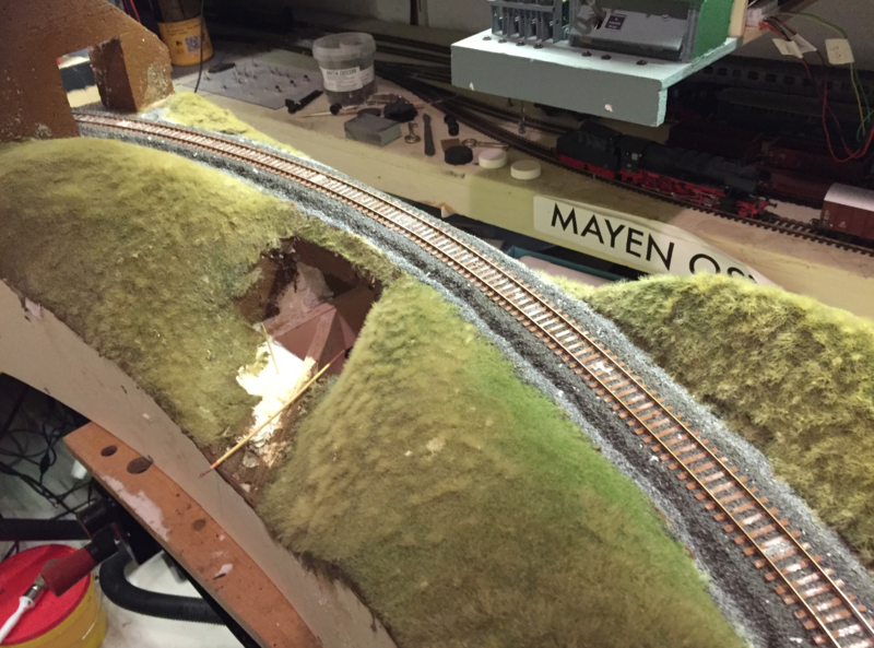

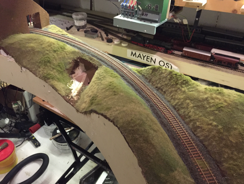

Wat ik vandaag nog aan m'n eigen baan heb gedaan: ballasten!
Morgen een extra bakje ballast halen bij Anita Decor, dat denk ik wel nodig te hebben.

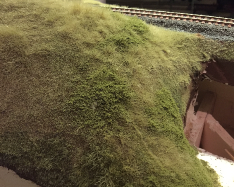

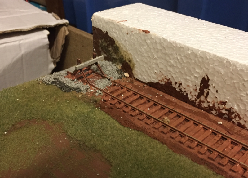

Het ballast is gedroogd. Ik moet op twee plekjes nog wat bijwerken, maar dan is er dus weer een metertje rails klaar
Er waren op diezelfde module een paar plekken waar de verdunde houtlijm niet goed ging. Er zaten wat "klonten" in en dat zag je op de baan. Makkelijke oplossing: verdunde boekbinderslijm erover en turf erover strooien. Dan is het onzichtbaar.
De tweede module, daar heb ik de rails nu volledig van roestverf voorzien. En ik heb wat gras weggekrabt en het Artitec stootblok neergezet:
Steeds een paar stapjes verder!
