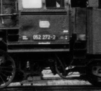

052-272 Mayen
Die
specifieke was me ook opgevallen op de foto's op de CD. Die heeft de juiste DSDS dom/zanddom indeling. Alleen het voorste wiel is niet gesloten, maar goed. En het is wel een leuk nummer! 2727-2...

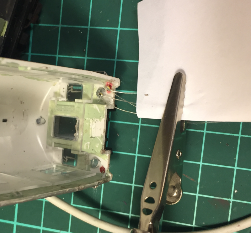

Lekker klein, die smd ledjes. Maar ze zijn lastig vast te lijmen. De helft van de keren houdt secondenlijm niet. Nog een andere lijm geprobeerd en dat gaat ook lastig. In ieder geval moet ik het met een "derde hand" ruim een uur op z'n plek houden om wat kans op succes te hebben.
Als het dan na een uurtje toch los laat kan je weer opnieuw beginnen. Maar goed, na een paar avonden lukt dat dan wel. De laatste zit er nu in:
Ok... waar lijmen jullie die dingen mee vast? Dit moet makkelijker kunnen. Ik dacht oorspronkelijk aan Kristal Klear, maar dat zou een lange droogtijd betekenen. Misschien valt dat relatief nog wel mee...

Ikzelf ben groot fan van secondelijm met activator. Je doet een drup lijm, een pufje activator en secondelijm is ineens echt seconde lijm! Wel oppassen voor de warmte (auw!) en dampen. Die kunnen soms wel wat raampjes wit maken.
De v90 is ook zo gelijmd. De lamp kasten daarvan had ik gevuld met wat seconde lijm en toen laten drogen met de activator.
Bij dikke klodders wordt meestal eerst alleen de buitenkant hard. Na een tijdje is het dan helemaal uitgehard.
Officieel moet je activator op deel 1 doen en deel 2 van lijm voorzien en dan samen brengen. Overigens moet dat bij secondelijm ook eigenlijk zo.. Lijm op deel 1, samen brengen met deel 2 en een beetje kracht erop om het goed te laten spreiden. Een film laagje secondelijm zit zo vast.

Ik zet mijn SMD-ledjes altijd vast met een (dikke) druppel Kristal Klear, werkt perfect
Is wel niet à la minuut droog.

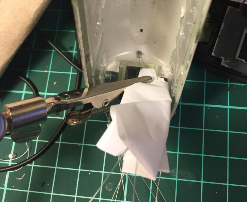

Wat je ook kan doen is
1. Het lensje verwijderen, voor later gebruik
2. Lijm met secondenlijm de LED lens omhoog op een stuk papier, idealistisch zwart.
3. Lijm het stukje papier met overmaat met behulp van secondenlijm achter het gat van de lens, waarbij de led in het lensgat valt.
4. Vul de voormalige lens op met kristal clear.
Als die eenmaal droog is, na maximaal 1-2 dagen zit de led muurvast.
