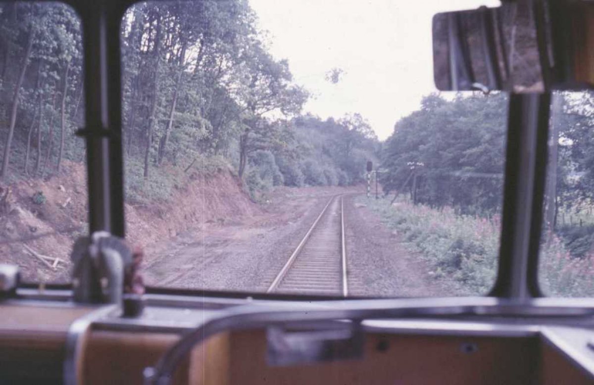

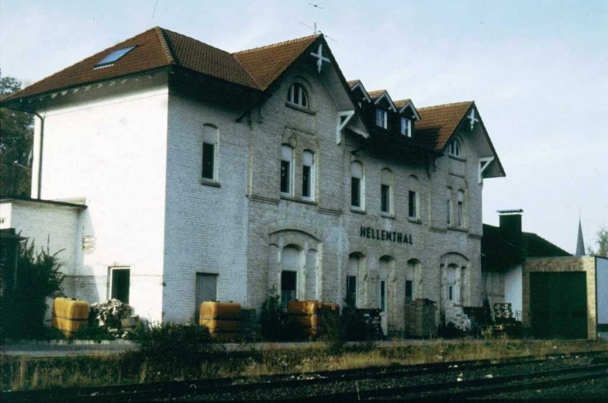

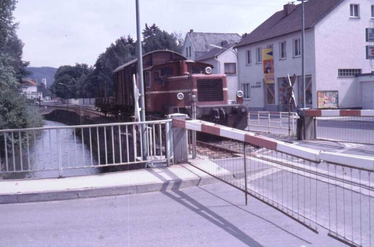

Nu ik toch moest zoeken tussen de dozen , kwam ik deze nog tegen;
Vergelijk het eens met de voorgaande plaatjes. Dit is 2005
Haast niet te geloven dat het de zelfde situatie is.
Schleiden. Komende van Euskirchen
Tussen Hellenthal-Gemund en Kall

Reinout gaat echt tranen in zn ogen krijgen
Alles netjes nagemaakt,moet ie de boel gaan vervuilen ,volproppen met onkruid en een bende op het perron zetten
Is denk ik niet meer van de DB
  • Berichten: 7818
  • Forummoderator
Re: EifelBurgenBahn
« Reactie #1924 Gepost op: 20 October 2016, 16:00:47 »
Ik heb twee stations. Het stationsgebouw van Kelberg ga ik lekker vervuilen en dat van Berenbach wordt vers geschilderd opgeleverd. Dat laatste gebeurde met enige regelmaat. Niks mis mee om wat zwartige aanslag op de muren te zien.
Het vervuilen van het terrein laat ik binnen de perken: de lijn is immers nog netjes in bedrijf?
Reinout
jerrytrein
  • Berichten: 5944
Re: EifelBurgenBahn
« Reactie #1925 Gepost op: 20 October 2016, 16:04:18 »
Blijft jammer dat zulke gebouwen zo verwaarloosd eruit gaan zien

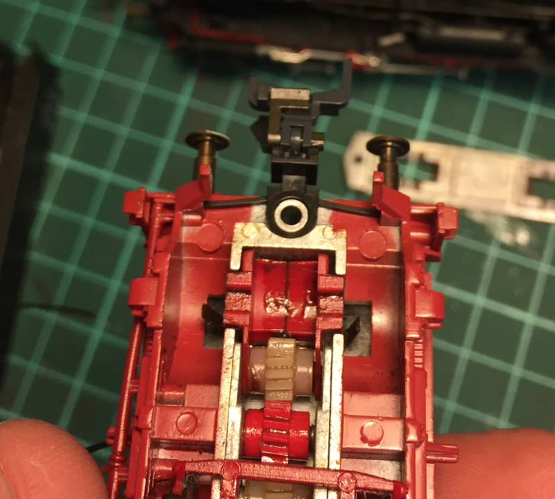

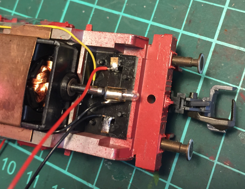

Meer succes heb ik met de 57 gehad. Die heb ik gisteren onder handen genomen.
  • Dikke stekker eruit en "gewoon" draadjes doorverbonden. Hierdoor was er meer plek voor de bups kolen.
  • Extra stroomafname in de tender aangebracht. Hij rijdt nu zonder horten en stoten.
  • De kolen uit Lümmeln aangebracht. Dat ziet er toch mooier uit.
Boven de achterste as van de tender zitten er af-fabriek sleufjes in het zwarte plastic houdertje voor het lichtbolletje. In ieder geval bij dit oude model. Dus... stripjes stroomafnemer gemaakt (afgeknipt van een setje stroomafnemers voor onder rijtuigen, van digikeijs), omgebogen en met secondenlijm vastgezet:
Aan de onderkant zie je ze aan weerszijden van het gleufje voor de as uitsteken:

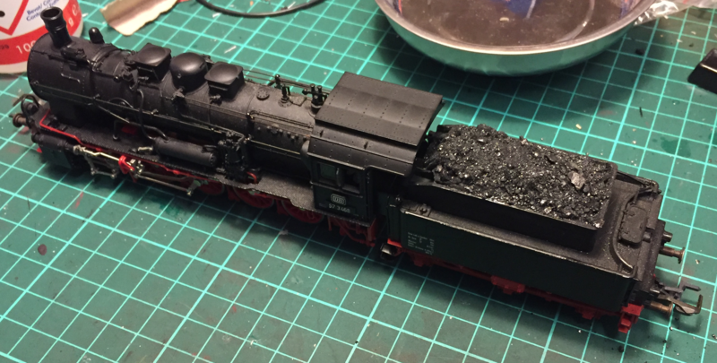

En..... de kolen!
Ik kon m'n vorige afdekking hergebruiken. Dat was een stuk dik zwart papier/dun karton met zwarte klei erop. Wat van de klei (en de verkeerde kolen die erop gelijmd zaten) weggehaald en de berg kolen wat meer richting machinistenhuis geduwd. Dan lijm en echte kolen erop.
