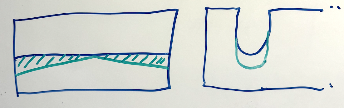

Ik heb drie pagina's geleden een keer gezegd dat ik bezig ging met de onderlinge aansluiting van de rails aan de linkerkant van Berenbach? Nooit getoond wat ik er uiteindelijk heb gedaan:
Botte bijl! Met water het ballastbed van het hoofdspoor daar weggehaald en de rails daar opgehoogd. Het lag er toch teveel in een "dalletje" waardoor er een te grote knik was. Nu ik het heb opgehoogd loopt het allemaal soepeler. En ik heb de rails losgesoldeerd en, nu de modules vaster op hun plek liggen, beter uitgelijnd.
Het rijdt daardoor een stuk soepeler op dit punt!

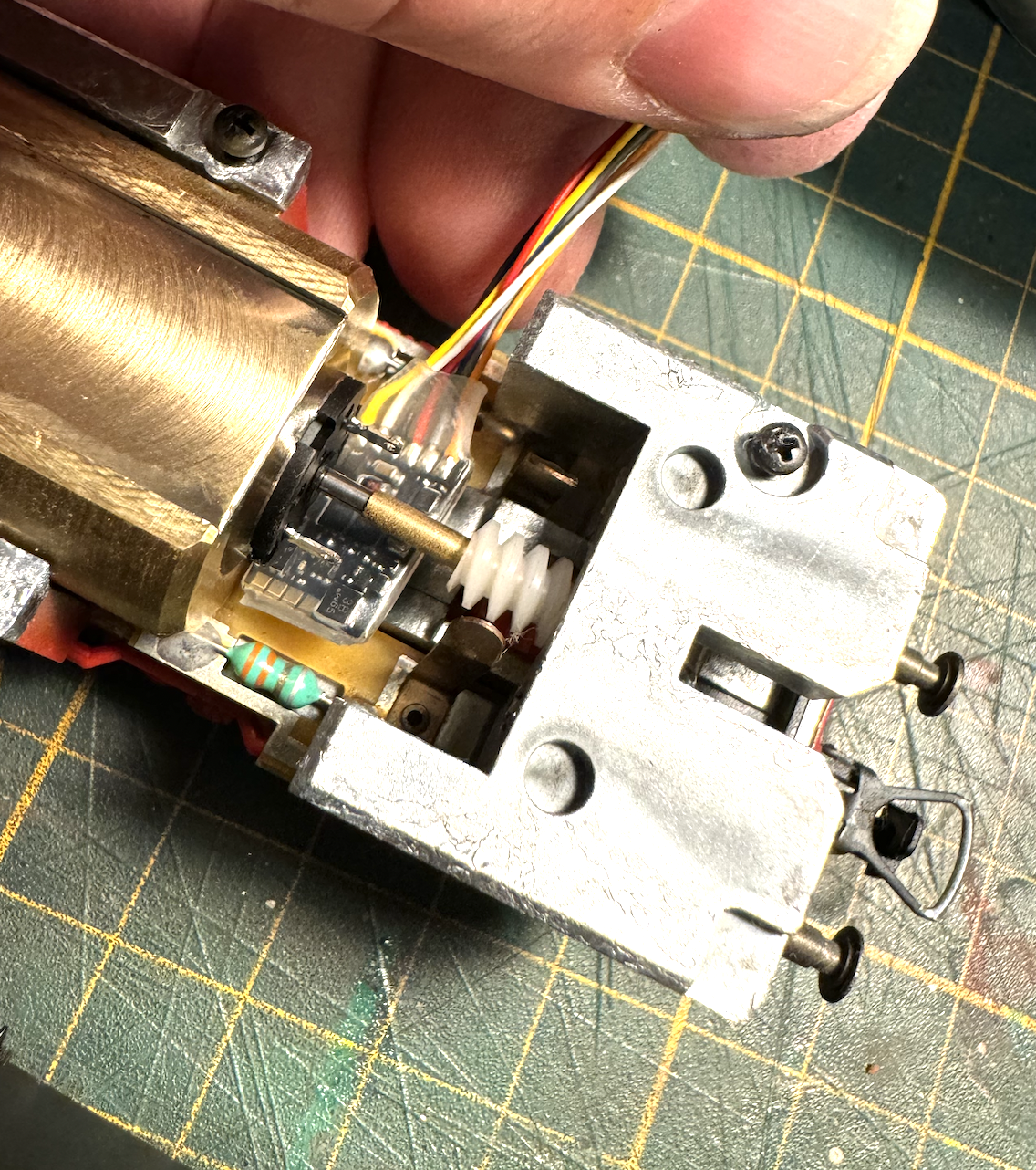

Ik ben begonnen met de tender. Ik heb een "SB" setje met een faulhaber motor hiervoor gekocht. De motor heb ik er provisorisch ingelegd en toen kreeg ik het idee om een microdecoder te gebruiken. Die bleek er lekker tussengepropt te kunnen worden. Dan hoeft 'ie niet onder de berg kolen op de tender en dan kan ik die eens een keer wat leger laten:
Draadjes vastgesoldeerd. De oplettende kijker ziet in onderstaande foto dat het hierboven nog intacte wormwiel inmiddels toch een beetje last heeft gehad van een soldeerbout omdat ik niet goed genoeg oplette:
Aargh! Daardoor liep de lok niet echt goed. Ik heb gelukkig het (metalen) wormwiel van de oude motor af weten te halen en op de nieuwe weten te zetten.
Wat ook niet hielp is dat de motor net iets te hoog lag. Ik had 'em met flink wat secondelijm op de printplaat gelijmd, maar dat werkte niet goed. De motor hoort precies op de twee stukjes metaal te rusten die ik in de foto hieronder aangeef. En de printplaat hoort er nèt onder te liggen. Enfin, met dank aan de tip van Tjalling kon ik het met aceton allemaal weer loswrikken. De printplaat heb ik daarna in stukken geknipt en de relevante delen buiten bereik van de motor vastgelijmd.
Uiteindelijk zit het zwikkie nu storingsvrij in elkaar:

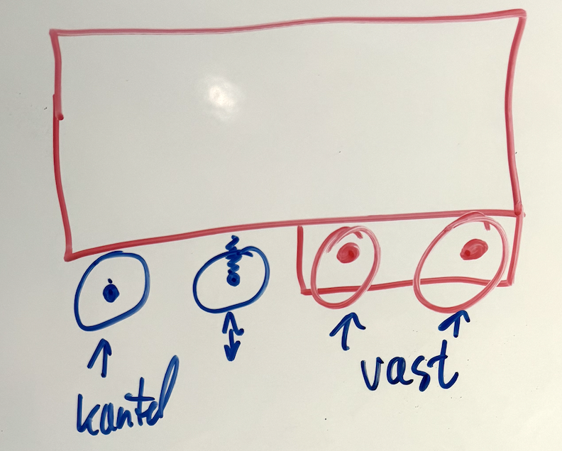

Wat wel minder was: de stroomafname. Zo los met de tender bij proefritjes bleef 'ie af en toe steken. Jammer. Met de voorkant van de lok erbij wordt het wel beter, maar niet noodzakelijkerwijs genoeg beter. Bij m'n 50-met-sound erger ik me er aan dat 'ie af en toe blijft steken ondanks de grote voorraad wielen.
Recent kwam ik erachter dat zo'n roco 50'er alleen vanaf de eerste twee tenderassen stroom afneemt (de achterste twee zijn aangedreven en hebben anti-slipbandjes) en van de eerste twee reguliere assen van de lok. Oh. Dus... een vierasser, electrisch gezien. Latere versies nemen ook van de 4e en 5e as van de lok stroom af (zeker die 5e as helpt, dat is ook iets dat ik nog in ga bouwen).
Bij het zoeken naar goede tips kwam ik
dit draadje tegen
en daarvan sloeg ik behoorlijk achterover. Ik bekijk diverse loks nu met een andere mechanische blik. Het kernidee is dat je bij een star frame met starre assen bij onregelmatigheden in het spoor vaak maar drie, of bij mazzel vier, wielen hebt die contact maken. Bij de roco 50'er zitten alle drijfassen van de lok star in het frame. Hellinkje, bochtje, slechte moduleovergang: dan maken bijvoorbeeld alleen de buitenste assen contact, de rest steekt net een paar micrometer boven de rails uit. Als de boel dan ook een beetje schuin is hou je nog drie wielen over.
Oh.... ja.... dan blijft op meerdere plekken op mijn baan niet heel veel over om contact van op te nemen. Als het een beetje onregelmatig is wordt de tweede as van zowel tender als lok iets opgetild, dus dan heb je nog maar twee assen over die stroom afnemen. En dan maar hopen dat die allebei met beide wielen op de rails staan en er niet net op die plek een stofje ligt...
Aargh!
Wat een beetje helpt is dat de tweede as van de tender geveerd is.
Je kan er met een stay-alive condensator overheen plamuren en daar wil ik ook mee experimenteren. Maar in dat Duitse forum werd de optie genoemd om loks om te bouwen zodat alle wielen continue contact maken. Beetje vering inbouwen en zorgen voor een "driepuntsophanging": een krukje met drie poten wiebelt nooit.
Ik heb een eenvoudige versie van wat hij voorstelt nu met m'n tender gedaan. De twee aangedreven assen aan de achterkant heb ik star gelaten, prima als er daar eentje van "opgetild" wordt. De twee wielen van de as die contact maakt vormen twee pootjes van het driebenige krukje.
De eerste as moet dan een pendelas worden: alleen in het midden ondersteund, dan krijg je "driepuntsophanging":
Van de zijkant:
Wat ervoor moet gebeuren is simpel maar eng: vijlen (dremelen, in mijn geval) met een rond vijltje. Het midden van de gleuf waar de as in draait moet je niet niet raken, richting de zijkant vijl je het uit:
Als gevolg kan de as kantelen. Ik heb ook van het plastic afdekplaatje twee nokjes afgesneden om te zorgen dat er ook beweging naar beneden mogelijk is:
Situatie vooraf (het gaat om de rechteras, bij het linkersleufje zie je de veer van de tweede as):
Hieronder vanaf de andere kant gefotografeerd de bijgewerkte situatie. De foto is onduidelijk, daarom heb ik de schetsen hierboven gemaakt
Hierdoor blijven
beide
wielen van de eerste as gegarandeerd contact maken. De twee wielen van de tweede as, dat gaat ook goed door de vering. Dus.... altijd vier wielen. Proefrondje op trage snelheid gedaan. Minuutje of tien van Mayen naar Kelberg i.p.v. de gebruikelijke twee minuten. Als een zonnetje! Twee kleine hikjes, maar hij reed wel door. Wat een verschil....
