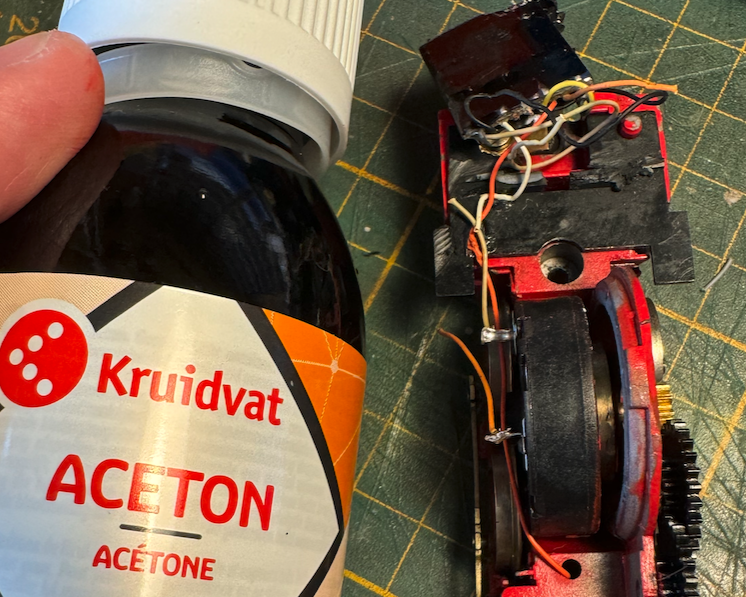

Supersterke lijm wil het nog wel eens verliezen van aceton.

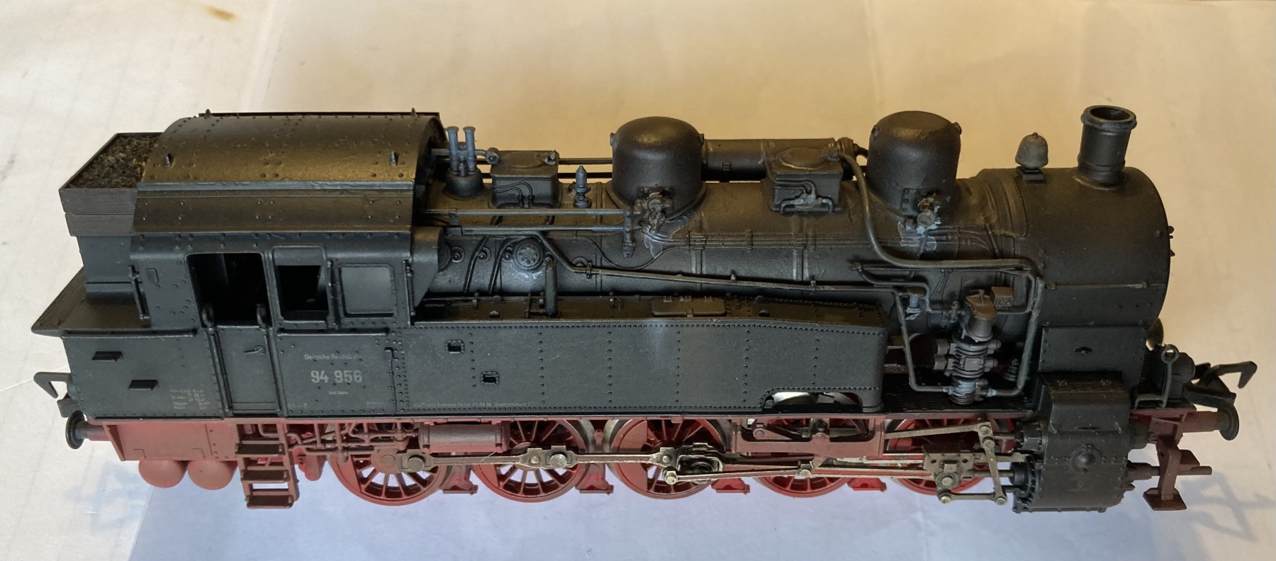

Voor het geval je je mocht afvragen waarom je oude 94-er niet meer lekker rijdt: de linker schuifbeweging in reactie 5095 is uit de cylinder gewerkt. Dat conflicteert wat met soepel rijden.
Verder vind ik het knap dat je mooi bij je thema blijft. En leuk ook dat je dingen soms een paar keer maakt: eerst snel en (Verzeihung!) toch wat slordig en dan na een paar jaar toch een nette, verbeterde versie.
Die is me er bij het bekijken/schoeven/klussen al een paar keer eruit gefloept. Ik zag het na afloop op die foto voor de eerste keer. Op tijd voordat ik ermee ging rijden. Maar.... dit is m'n nieuwe 94'er, niet de oude :)
Het slechte rijgedrag van de oude ligt aan de star gelagerde assen. Bij de nieuwe constructie zijn er twee assen geveerd gelagerd en dat scheel veel.
Specifiek aceton? Ik ga eens kijken of ik het in huis heb. En anders is het vast €1.99 bij de kruidvat.
Kijk wel uit; opschriften en beetje kleur kunnen ook meekomen..  :police:

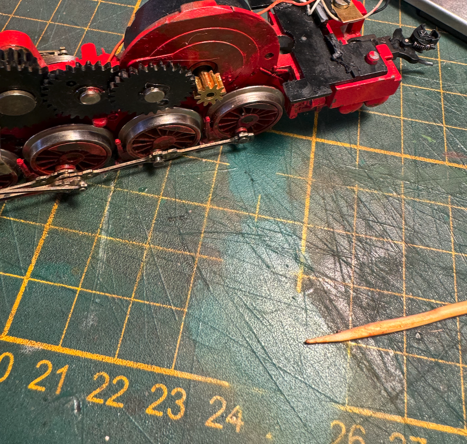

Kijk! met wat aceton druppelen lukte het inderdaad om de motor los te krijgen!
Nu het tandwieltje nog eraf krijgen, want dat past niet door de opening.
Eh ja. Ik heb rode vingers omdat er wat rode verf uit de buurt van het tandwiel los kwam. En er zijn wat lijntjes opgelost van m'n snijmat :D
Reinout

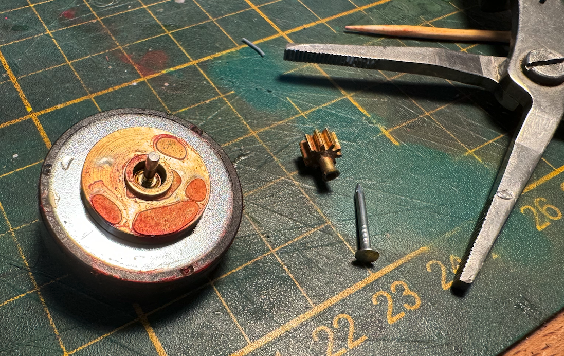

Plat tangetje paste nèt achter het tandwiel. Kort spijkertje vanaf de buitenkant tegen de as aan en duwen maar:
De restanten tweecomponentenlijm heb ik er inmiddels afgeschraapt.
Nou eens kijken hoe ik het identieke tandwieltje van de bestaande fleischmann motor afhaal :) Ik wil 'em graag non-destructief eraf hebben, want voor een vriend heb ik een oeroude fleischmann v200 die ik wil digitaliseren...
