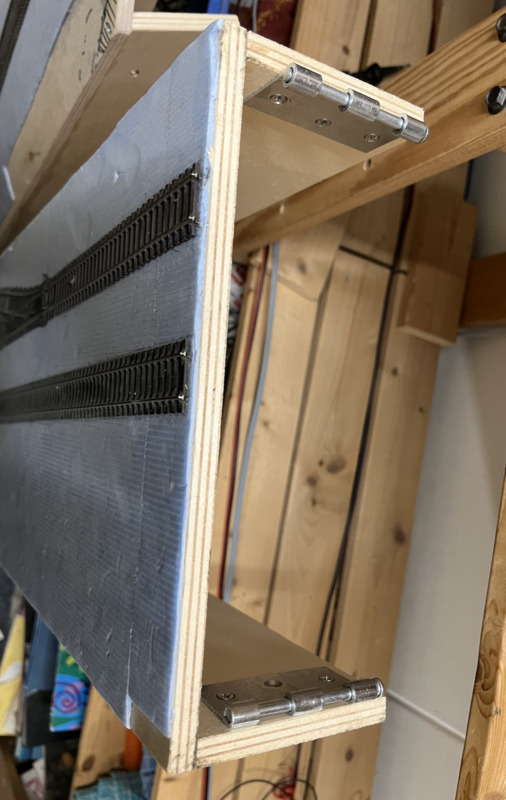

Ik neem deze weken wat vrije dagen op. Divers kluswerk rondom het huis, maar vooral ook boven op zolder.
Een stapel boeken op de grond:

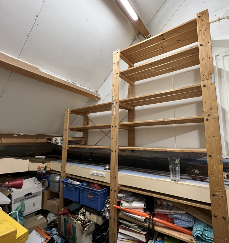

Ja, want de kast boven Berenbach is leeg:

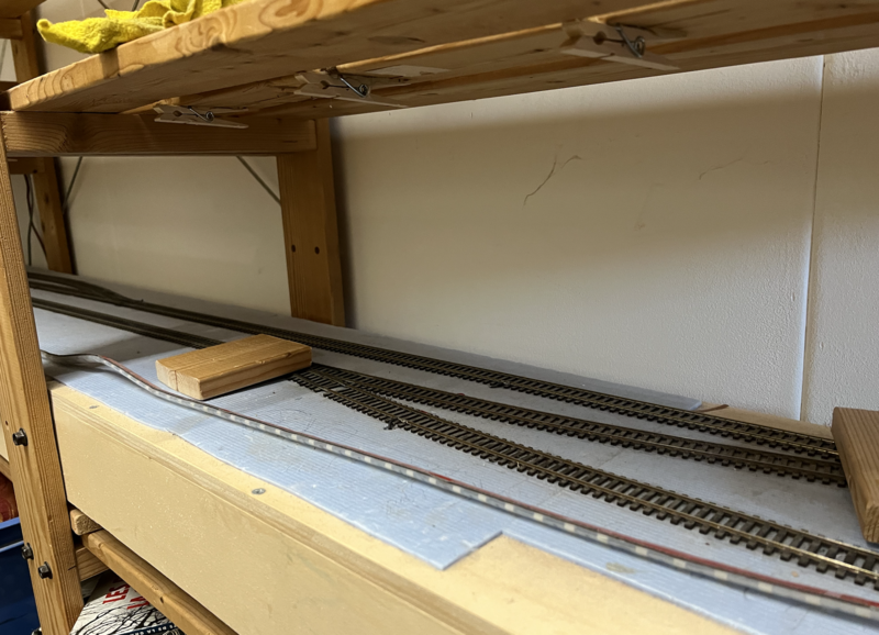

Ledstrip los, dat gaat makkelijk met het wasknijpersysteem:

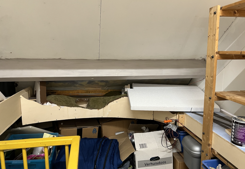

Dakbak gelijk grijs geschilderd:

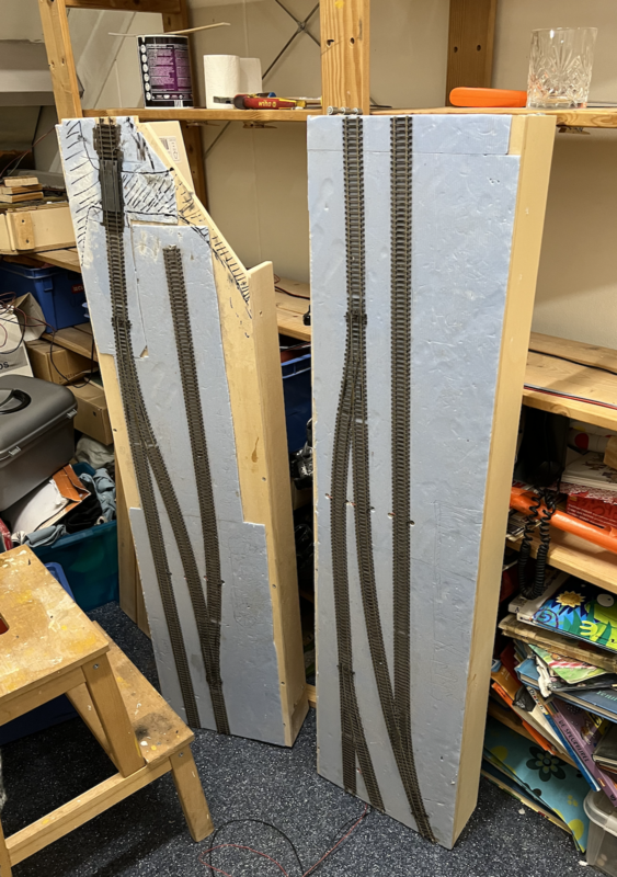

Berenbach uit de kast gehaald:
Waardoor ik eindelijk kon zien hoe ik de twee modules ook al weer aan elkaar had gemaakt (dat wist ik echt niet meer):

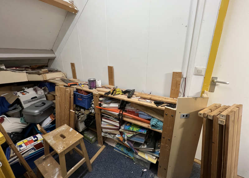

En.... de zaag gepakt:
Zo, da's nogal een verandering... Ik ga wel weer planken aanbrengen boven Berenbach, maar nu met zo'n wandrail+planksteunen-systeem. De voordelen:
- Geen vertikale planken meer in het zicht voor Berenbach.
- Stationsmodules kunnen er makkelijker uitgehaald worden indien nodig. Nu moest het door een kleine opening richting opzij... Dit betekende ook dat er absoluut niks uit mocht steken. In de nieuwe situatie mag er wel een schakelaartje uitsteken indien nodig.
- Een platte plank boven het station waar de ledstrips tegenaan kunnen. Nu hing 'ie op sommige punten naar beneden omdat er een dwarsbalk in de kast zat.
- De plank komt iets hoger, dus meer vertikale plek voor de achtergrond enzo.
