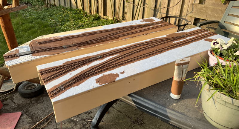

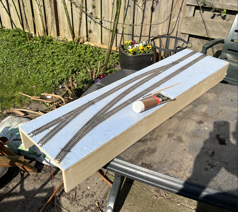

Mag ik wel kliederen? :) Zaterdag naar Houten geweest. Onder andere wat roestverf bij "Anita decor" gehaald omdat ik me met het roestkleurig schilderen van de rails van Berenbach wilde bezighouden. Module in het zonnetje op de tuintafel:
En, zoals bij de rest van de baan, alles eerst eens met de tube bruine Actionverf behandeld:

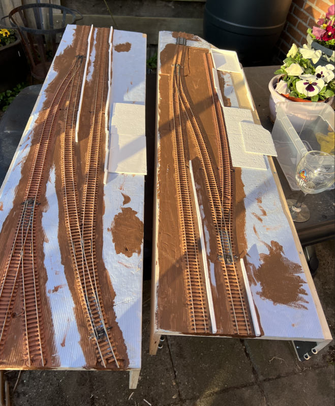

En vandaag de roestkleur erover. En gelijk een beetje passen en meten met de voorraad gipsen perronranden enzo om te kijken of ik nog wat bij moet gieten:
Reinout

Mooi foto's hoor Reinout, daar wil ik niks van zeggen, maar is het wel de bedoeling om de eerste twee keer te tonen?

Reinout,
Als ondergrondkleur kan je beter RAL 8022(zwartbruin) gebruiken. Strooisel e.d. komen dan veel beter uit.
Grt, Ronald.

ex44: copy/pasta foutje, inmiddels zijn er drie verschillende foto's.

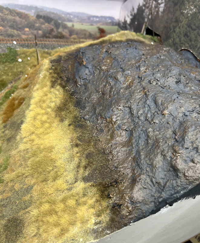

Ondergrondkleur: dit geklieder is voor de rails+dwarsliggers. Ik neem gelijk bij de rails de ondergrond mee, want ik wil 0% risico dat je later de lichtblauwe plaat tussen de ballastbedkorrels door ziet schijnen. De verf uit de tube heb ik ergens op de baan gespoten en vanaf daar verdeeld. Wat over was heb ik her en der over het blauw heen gesmeerd.
Als normale ondergrond voor het landschap heb ik een pot donkerbruin en zwart staan. Op sommige plekken gebruik ik het ene meer, op andere plekken de andere. Niet dat je er na afloop veel van ziet, maar goed. Zoiets dus:
Daarmee ga ik ook op deze module wel kliederen. Ik wil op de hele baan grotendeels dezelfde bouwmethodes gebruiken, daardoor blijft het lekker één geheel.
Reinout

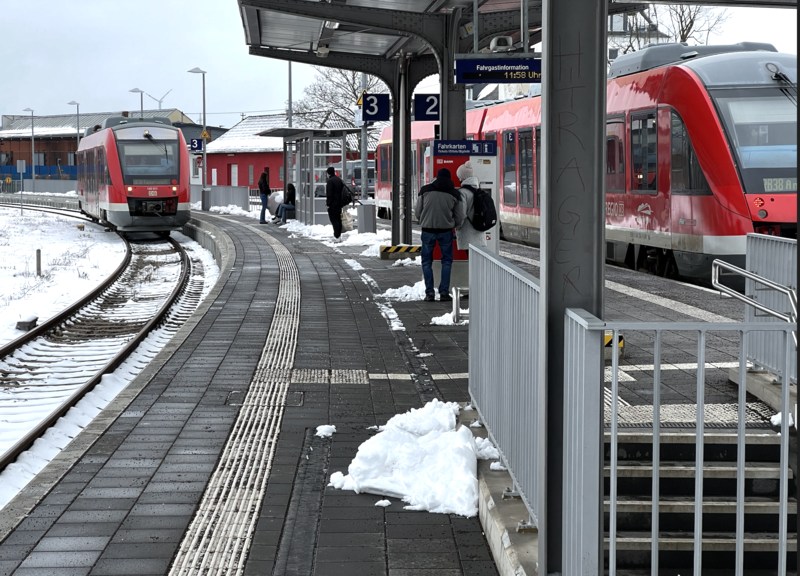

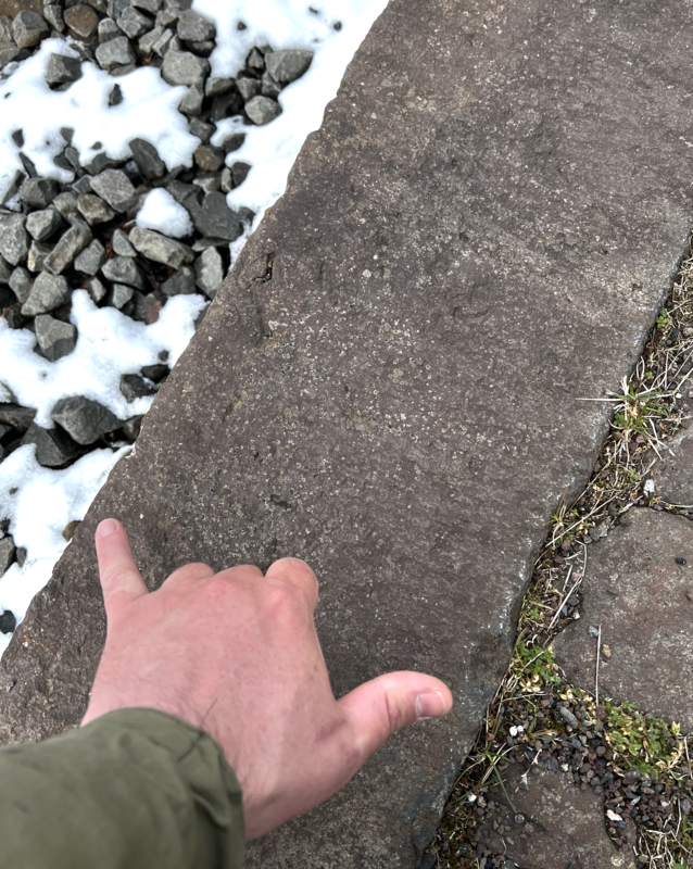

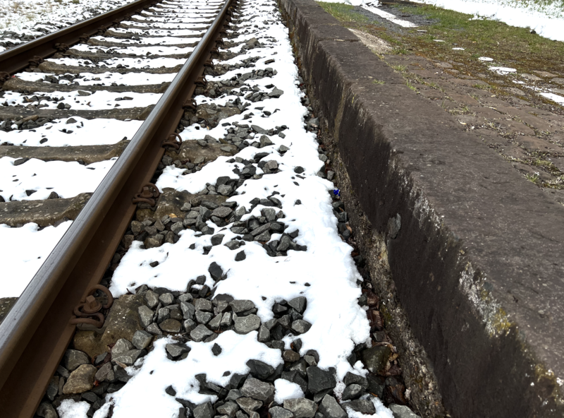

Ik had geen meetlint bij me. Maar ik heb toch het idee dat de bovenkant van het perron niet helemaal op 38cm boven de spoorstaaf ligt. Da's de standaardmaat voor oude perronnetjes in Duitsland. Maar in Kelberg, waar ik dat heb aangehouden, vind ik de perrons visueel eigenlijk wat te hoog...:

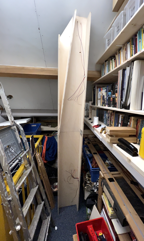

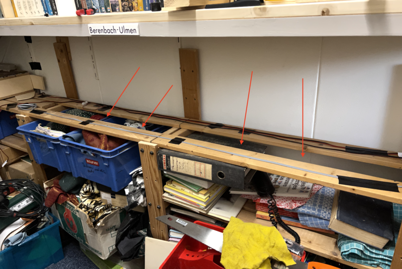

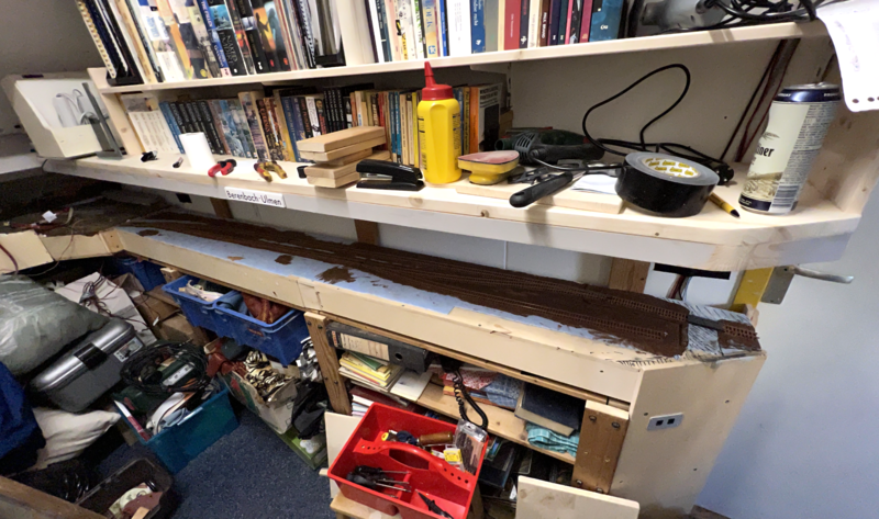

Enfin, terug in Nieuwegein. Ik heb de middelste van de drie latjes van de ikeakast weggehaald zodat ik later met de hand onder de module kan komen voor eventueel onderhoud:
Berenbach op z'n kant:

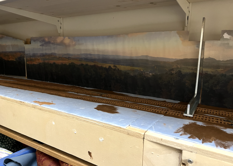

En, om wat dingen op te meten, op z'n plekkie gelegd. Lekker dat er meer hoogte is tot de plank erboven, nu kan je het station beter zien:
Achtergrond op z'n plek: ja, die mag wel wat hoger worden :)

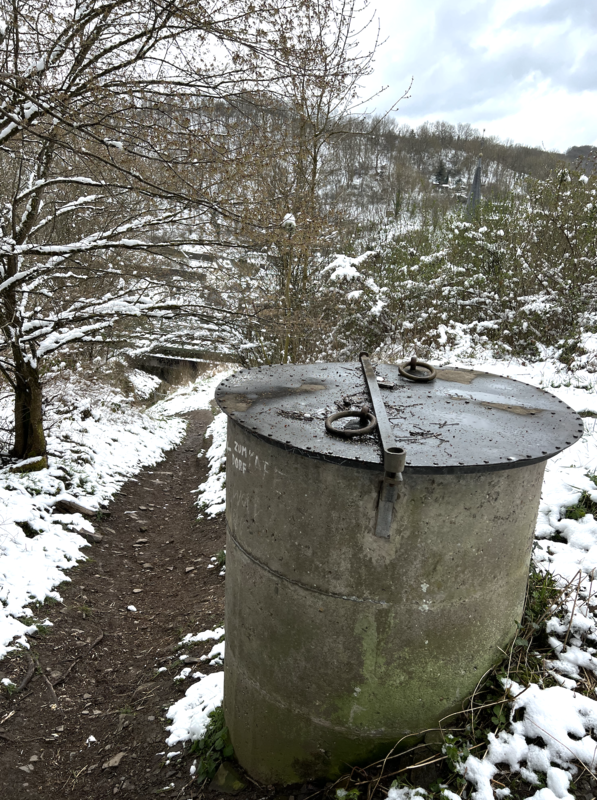

Ik schat de perronhoogte op ruim 25 cm boven kop spoorstaaf. Als referentie gebruik ik de hoogte van de rail. 32 cm lijkt me (ook) te veel.
Wolter
  • Berichten: 7880
  • Forummoderator
Re: EifelBurgenBahn
« Reactie #4617 Gepost op: 08 April 2022, 10:07:28 »
Peter:  :) guilty as charged
Wolter: zoiets zal het wel zijn. Bovenkant spoorstaaf lijkt ongeveer onderkant bovenste dikke steen te zijn. De buitenkant duim-pink hieronder komt redelijk in de buurt van 20 cm, dus de steen gaat richting 25 breed. En lijkt ongeveer even breed als hoog te zijn => laat ik maar 25 cm aanhouden. Kijken hoe dat visueel bevalt.
