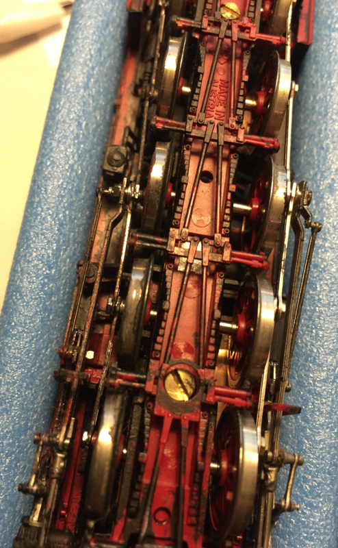

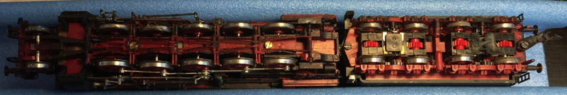

Zo, ik ben donderdagavond op "werkbezoek" geweest bij de slecht rijdende baan. Mijn bevindingen:
Grootste probleem is de stroomafname van de loks. Een roco 043 die haperend rijdt met al z'n stroomafnemende assen? Huh? Multimeter er tegenaan en dan blijken er drie assen van de vijfassige tender anti-slipbandjes te hebben (da's OK). Maar geen een van de lokomotiefwielen neemt stroom af (niet OK). Tender-lokomotief-koppeling die geen stroom meer doorgeeft ofzo? Foutieve digitalisatie?
Ook een piko 218 reed slecht. Ook daar leken niet alle wielen het te doen qua stroomafname. Ik vermoed dat een goede schoonmaakbeurt hier ook van toepassing is. En misschien is er her en der een verfkloddertje op een contact terecht gekomen omdat het materieel vervuild (hoera!) is.
De rails knapten ook flink op van een railgum-behandeling, dus da's ook een deel van het verhaal.

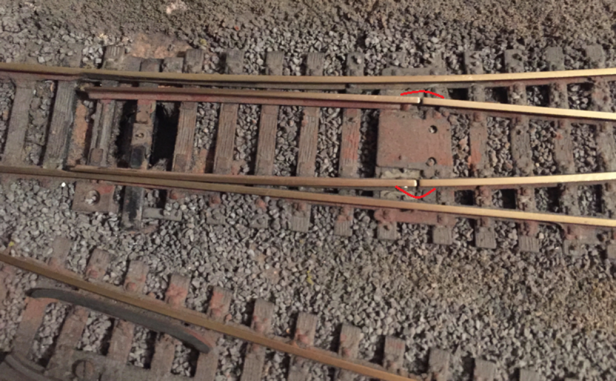

Wissels hebben allemaal geen gepolariseerd puntstuk. Het kàn wel, want het zijn (oude) roco wissels, maar dat is nogal wat extra bedradingswerk.
Erger
is dat bij veel wissels het bewegende deel van de tongen ook geen contact maakt. Dàn heb je echt een lang stuk waar je geen stroom opneemt. Ik weet nog niet of dit een kwestie is van schoonmaken of dat hier een soldeerbout aan te pas moet komen. Volgens mij zou er gewoon spanning op moeten staan, dus ik hoop op een schoonmaakbeurt.

Ter verduidelijking nog een foto van een wissel bij m'n kennis:
De wisseltongen zitten aan de rechterkant (op de foto) in een soort schoefje. Ik neem aan dat er op deze manier ook spanning op de tong gezet wordt.
Klopt dat? Of moet het komen van enige aandrukkracht van de tong tegen de spoorstaaf? Als dat laatste zo is hebben we een probleem, want de wisselaandrijving is niet echt krachtig.

Wisseltongen: ik zou draadjes solderen:

Van de vier anti-slipbandjes missen er twee. De andere twee zullen ook wel vervangen moeten worden.
De vervuiling (hoera dat het gebeurd is) is aan één kant van de lok gedaan (de kant die zichtbaar is, de baan is een station waar je heen en weer kan rijden). Maar.... de vervuiling heeft wel flink huisgehouden op de wielbanden:
Hier moet "even" wat schoongemaakt worden!

Hallo Reinout,
de wisseltongen van de oude Roco wissels worden inderdaad via het metalen plaatje gevoed zoals 44 ook verteld. Maak inderdaad een draadverbinding over deze verbinding en je hebt weer een goede spanning op de tongen.
Alleen let er op, dat je de draad niet te strak vast zet (te kort draadje over het scharnierend deel), de tongen zullen hierdoor toch zwaarder omlopen.
De huidige slechte stroomdoorgifte van deze verbinding komt waarschijnlijk door het verouderen van de rails met verf, het inbedden met lijm en het ouder worden van het metalen plaatje wat oxidatie kan inhouden.
