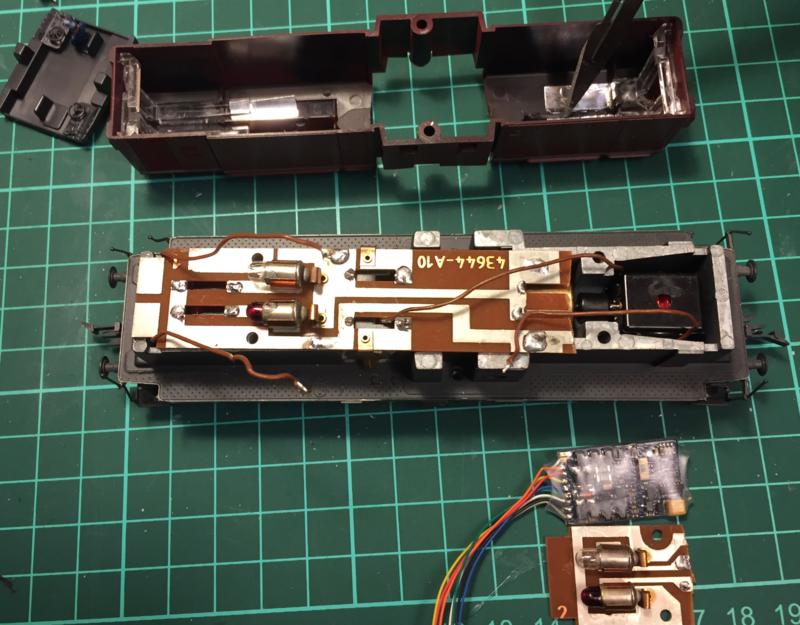

Vanavond heb ik de soldeerbout weer eens ter hand genomen: de tweede roco v100 moest eraan geloven:
Deze lok wil ik vrijwel alleen voor een trekduw combinatie met m'n silberlingen inzetten. De andere kan dan de rest van het werk doen. De reden van de werkverdeling? Digitaal gemak en ombouwgemak.
Ik rij en configureer met multimausen, dus ik wil gewoon met een trein kunnen rijden zonder eerst een stuurstand en een lok qua digitale config te moeten koppelen. Dus... stuurstand wordt op zelfde adres als de lok gezet (tenminste, dat moet toch werken?). En de lok hoef ik maar aan één kant van verlichting (front+sluit) te voorzien. Mijn "reguliere" v100 heeft aan beide kanten alleen frontverlichting, omdat daar normaliter een trein achter hangt. Vandaar.
Geen verlichting aan een kant betekent ook, zie bovenstaande foto, dat ik dus een deel van de printplaat+lampjes weg kan breken. Daar past dan mooi de decoder. Waar ik met de scalpel naar toe wijs: daar moet je dan wel een stripje plastic weghalen, maar dat kan geen kwaad omdat dat alleen gebruikt wordt om het licht van de twee lampjes van elkaar te isoleren en die lampjes zijn weg, dus...
De decoder is een oude lokpilot "basic" die ik nog had liggen. Mijn andere loks hebben meestal de lokpilot "standard", wat de opvolger van de "basic" is. De "standard" staat me toe om rangeerverlichting goed in te stellen, dat kan met de "basic" niet. Maar rangeerverlichting heb ik met deze trek-duw v100 niet nodig, dus kon de "basic" hier mooi in.
TODO: ander loknummer, 211nogwattus i.p.v. v100nogwattus. En dan ook nog eens een nogwattus die voor trek/duw geschikt is. Ik heb een setje transfers waar een goed nummer bij zit, maar ik laat dat nog even zitten. Ook het vervuilen moet ik nog doen. Maar andere zaken staan nog wat hoger op de prioriteitenlijst.
O.a. het van binnenverlichting en frontverlichting voorzien van de twee silberlingen, uiteraard!
Wat ik daarvoor nog moet uitzoeken is of ik een functiedecoder nodig heb of dat ik een oude reguliere decoder kan gebruiken. Maar ik meende gelezen te hebben dat je dan een stevige grote dikke weerstand nodig hebt als motor-imitatie omdat de decoder het anders niet meer snapt. Maar goed, ik ga wel even googlen :)

Uit 2006 zie ik dit berichtje:
Als hij niet is belast kan hij niet werken of geprogrammeerd worden.Als die'' ouderwetsche'' dekoder verder nog goed is,dan zet je gewoon een weerstand van b.v. 1500 Ohm op de motoraansluitingen,er loopt dan ca 10mA, dat zal de dekoder dan wel als belasting zien.De rest blijkft  hetzelfde.
Dus, 't zou nog best mee kunnen vallen. Eens kijken of het werkt.
Edit: in de encyclopedie staat:
Wanneer er echter geen motor aangesloten is, dan kunt u m.b.v. een 150 Ohm / 2 Watt weerstand de motor simuleren. Door de weerstand loopt tijdens het geven van het 'Acknowledged'-signaal de voorgeschreven 60 milliampère, welke in NMRA S-9.2.3. vermeld staat. Tijdens gewoon bedrijf zal deze weerstand behoorlijk heet worden, en deze dient dus na het programmeren weer te worden verwijderd!
Iets verderop op die pagina wordt weer gezegd dat je allerlei motorinstellingen op 0 moet zetten, maar ik neem aan dat dat niet nodig is als je de weerstand er uit haalt na het programmeren. Toch?
Bij een Lokpilot versie 4 is een weerstand niet meer nodig. Wel zou je de motorinstellingen kunnen terugregelen naar nul (dus Vstart/Vmid/Vmax allemaal op 0)

Ik heb een oude, waarschijnlijk uitgeklede, decoder uit een roco br 80 startsetlokje. Volgens mij iets Uhlenbrockachtigs als m'n geheugen me niet bedriegt.

Dan eerst de spanning aanpassen en eventueel de speedtabel op alles 0 zetten, dan heb je er geen probleem mee. De weerstand heb je dan nog wel nodig voor de ACK bij het programmeren.

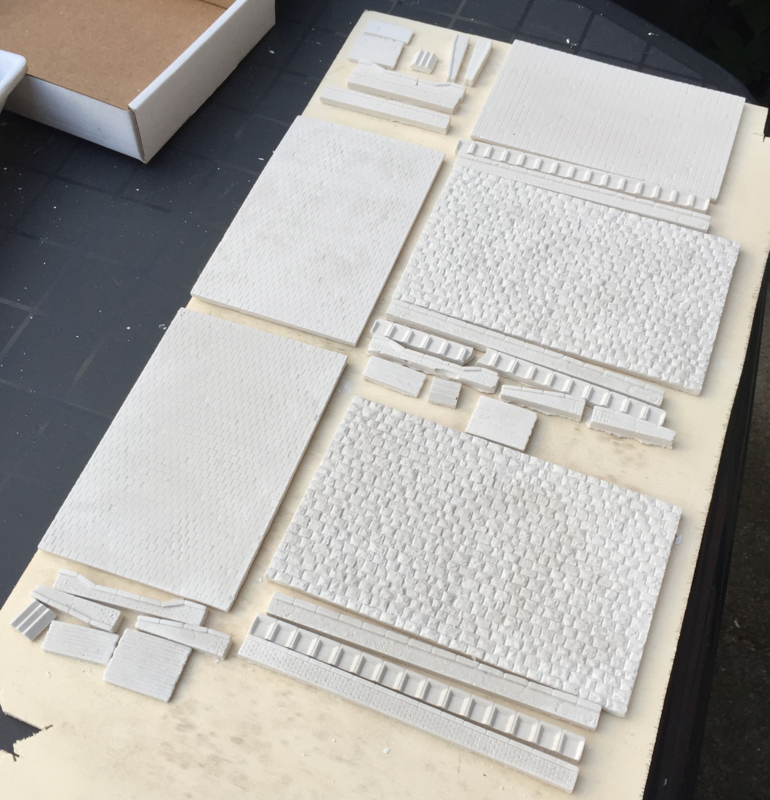

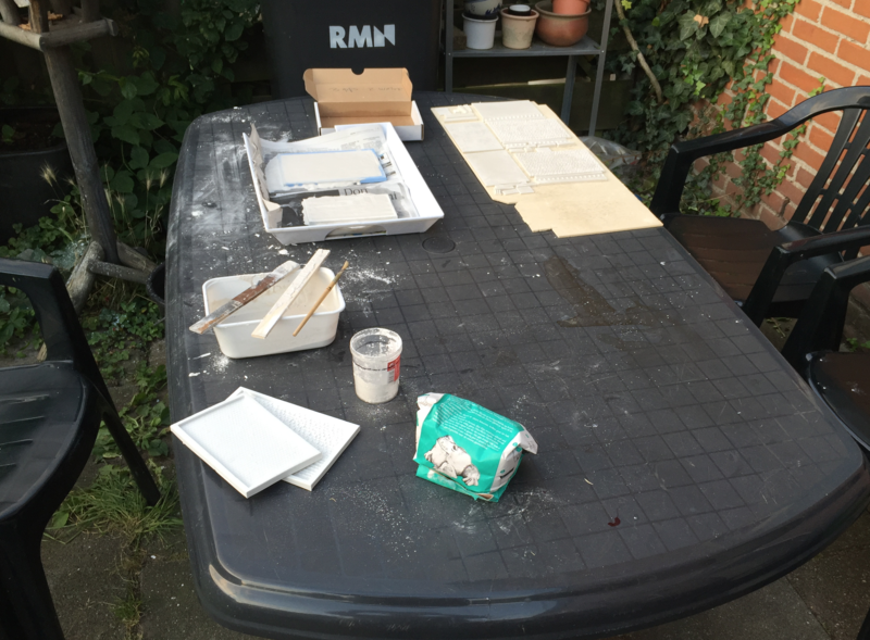

Mooie dag om aan de tuintafel te kliederen:
Hoofddoel: de perronranden. Maar die zitten in een mal met drie soorten perronranden en nog wat andere zaken, dus je bent wel een tijdje bezig voordat je genoeg hebt. Gelukkig zijn twee van de drie soorten perronranden bruikbaar. Tegelijkertijd giet ik dus ook steeds een muurplaat mee. En trottoirplaat.
