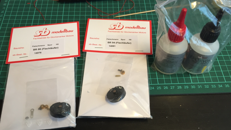

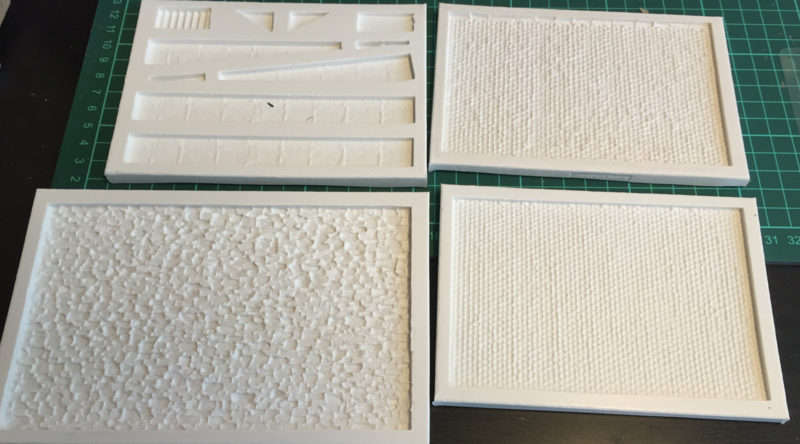

Gisteren kwamen er twee pakjes aan. Als eerste vier Spörle gipsmallen:
Linksboven betonnen kop-en-zijlading-kanten voor Berenbach. Rechtsboven hobbelige losweg-met-randje voor zowel Kelberg als Berenbach (ja, ik ga de betonnen-platen-imitatie van Kelberg vervangen). Rechtsonder iets minder hobbelige kasseien voor gebruik in Kelberg bij de lokloods in de buurt en vast nog een paar andere plekken. Linksonder een onregelmatige stenen muur die me voor een kasteel goed bruikbaar lijkt.
Het tweede pakje zijn de twee bestelde "Flachläufer" faulhabers voor de 86 en de 94 (en tweecomponentenlijm om het vast te zetten):
Heel benieuwd naar de rijeigenschappen! Bij de bijgevoegde documentatie stond trouwens dat ze geen goede decoderinstelling hebben kunnen vinden voor de Lokpilot Standard die ik standaard gebruik. En dat dus een volwaardige Lokpilot 4.0 een goed idee was. Ok... tijd om m'n boodschappenlijstje voor "Houten" uit te breiden.

ade-rijtuigen... die MOET je een keer gebouwd hebben! Tenminste eentje.
Leuke aanwinsten, Reinout! Die EJ-uitgave van die machinist Van der Laan heb ik ook, zeer lezenswaardig.
Die EJ-Spezial over de Baureihe 23 mis ik daarentegen weer, ik vind die Baureihe-uitgaves altijd een mooie aanvulling op de overige info in boeken en dergelijke, zeker vanwege de vaak erg fraaie kleurenfoto's in die brochures.
Maar laat dat allemaal eerst maar links liggen en begin met die Flachläufer, want daar ben ik het meest nieuwsgierig naar!

Inderdaad, maar goed dat er morgen een hoop onweer voorspelt is.
Ik ben benieuwd naar de eigenschappen, heb hier twee 94ers er een 65er liggen.
Ik zit eraan te denken om ook twee flach motoren te bestellen, één voor een 94er en één voor de 65er.

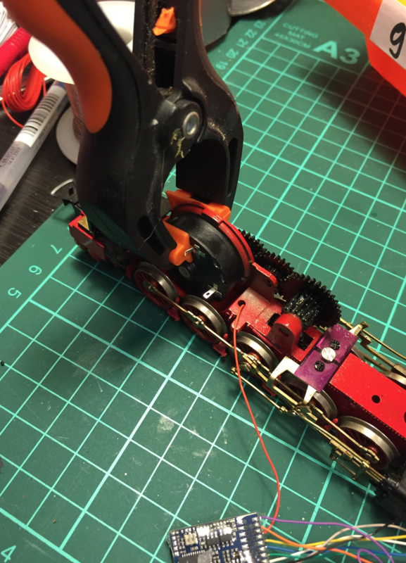

Flachlaufers, ja ja, ik weet wat me te doen staat... Ik ben zelf ook benieuwd.
Eerst even wat aan de piko 218 gerommeld van m'n kennis. Ik zie hem morgenochtend (=zondag, het is m'n dominee
) en wil wat voortgang kunnen tonen. Nou, ik heb 'em na een schoonmaakbeurt weer aan de praat:
Hij stoort in de laatste 20 seconden van het filmpje alleen enorm met m'n twee wissel-servo's. Ik sloeg achterover toen ik het hoorde. Toch de ontstoorspoelen maar weer terugsolderen, hoewel dat bij alle andere loks bij digitaliseren weggehaald dient te worden. Raar. Kennelijk is dit geen al te beste kwaliteit motor. Ik ben roco's gewend...
Ja ja, ik zal kijken hoe rap ik met de 94/86 aan de slag kan...

Over die piko vraag ik me na je verhaal af of deze wel het zelfde is opgebouwd als bv Flm of Roco qua elektronica en aansturing,klinkt erg vreemd dat nieuwste euvel
Anders overwegen om er bv een cd motortje in te mikken als die motor zo rot is.

Als ik iets weet van Piko motoren, dan is het dat ze zeer veel storing geven. Daarom haal ik nooit de ontstoring eruit. Ik heb zelfs een keer nieuwe ontstoring geplaatst (2x 1W 10uH spoeltjes). Waarom denk je dat de combi Piko+ESU-Sound zo veel ellende geeft voor centrales ?

In
dit draadje
had ik speciaal nog naar die condensatoren gevraagd. Ik had ze eruit gehaald, maar zonet heeeeeeeeeeeel snel weer erin gesoldeerd. De storing is nu in ieder geval weg. Rijgedrag is volgens mij ietsje verslechterd, maar het is op zich goed genoeg, dus ik ga niet verder aan de instellingen rommelen.
De video ter bewijs van het best redelijke rijgedrag is te bewonderen
in mijn verhalendraadje
. Laat ik, gezien de inhoud van dat verhaal, maar even niet het glas heffen op het geboekte succes

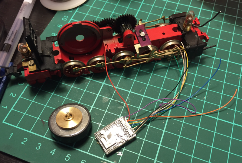

Ik heb de 94er gestript van z'n motor. En alles netjes schoongemaakt en ingevet.
Vervolgens los de
Flachlaufer
erin gelegt om de passing te controleren. Nou: topkwaliteit. Past precies in het gat. Geen speling, dus je kàn het niet verkeerd doen. Het verdikkings-asje en het tandwiel past ook maar op één manier en kan dus ook niet fout gaan (behalve als je de hele motor in de secondenlijm dompelt ofzo).
Dus: mijn eerste indruk is goed! Als de motor zo goed loopt als dat 'ie monteert dan ga ik er nog veel lol aan beleven.
Met de tweecomponentenlijm de motor erin gelijmd:
Zo, die mag een nachtje drogen. Morgenochtend het tandwiel er maar opzetten. Dan ga ik nu, voor het slapengaan, nog even googlen hoe ik er een rookgenerator in krijg. Ik heb er eentje gekocht die me geschikt leek, maar of 'ie past... Die Fleischmannetjes zijn er niet op voorbereid in ieder geval.

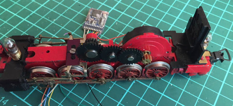

Zo, het tandwiel zit er ook op:
Je kan het asje maar aan één kant in het tandwieltje steken. Aan de andere kant zit een aanslagpunt. En dan zit het tandwiel precies op de goede plek. Een kind kan de was doen! Zolang je secuur bent met de hoeveelheid lijm, uiteraard.
Benieuwd!

De lijm heb ik erbij gekocht. Die is niet van Faulhaber zelf, daarvan is alleen het motortje. Maar je kon hem bij "SB Modellbau" erbij kopen.
Wat SB extra bovenop het losse motortje heeft gedaan is het bijleveren van een verleng-asje + tandwieltje en ze hebben, heel belangrijk, het messing rondje op onderstaande foto gefreesd en op de motor geplakt:
Daardoor gaat de montage zo makkelijk.
Het rijden
Nou, zoiets:
Ik heb na het maken van deze video nog een instelling aangepast waardoor hij nog wat netter loopt. En de bodemplaat vastgeschoefd, want daardoor was de stroomopname minder en liep 'ie af en toe ergens tegenaan.
De aandrijving is zeker niet geruisloos. Wel veel soepeler dan wat erin zat. Ik ben nog niet helemaal tevreden, want ik heb nog problemen met de stroomafname. Hij is helemaal schoongemaakt, maar toch stopt hij er af en toe opeens mee, vooral op lage snelheid. Het lijkt alsof iets ergens tussen klem zit. Dus... ik moet alle tandwieltjes nakijken en de stroomvoorziening controleren.
Wat ik me ook af vraag is hoe goed het electrische contact van de wielen is. Schoongemaakt en wel.
Mijn indruk
: de flachlaufer voldoet voor mijn wensen volledig. De lok zelf voldoet nog niet, maar dat lijkt me stroomafname/mechaniek-problemen. Toen ik, voor de digitalisatie, de motor los met klemmetjes aansloot op de analoge trafo liep alles als een zonnetje en keek ik verbaasd naar de uitloop
