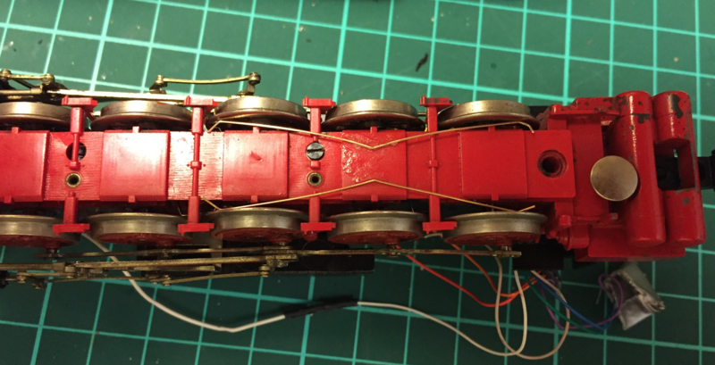

Tijd voor een upgrade. Ik heb met secondelijm twee fosforbrons ("GM&S") lipjes tegen twee wielen per kant laten drukken zodat de laatste as (de meest rechter op de foto) ook stroom afneemt:

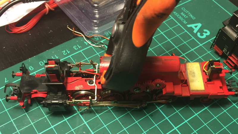

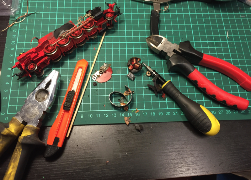

Vandaag de 86 onder handen genomen. En onder kniptangen genomen. En onder lompe combinatietangen genomen. Dit is dus niet voor tere kinderzieltjes...
Eerst maar eens de wrede tweedeling. Dit kan makkelijk door één schoefje los te halen.
Het viel me op dat de constructie en uitvoering duidelijk beter is dan de duidelijk oudere 94-constructie. Wat me ook opviel was het tweezijdige plakband/tape onderin het machinistenhuis waar de decoder op vastgeplakt zat. Goed idee!
Dan de soldeerbout gepakt en de motor het vuur aan de schenen leggen en alle draadjes losmaken:
Wie ziet er niet graag een combinatietang naast een fijn gedetailleerd model liggen?

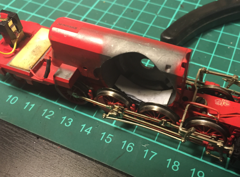

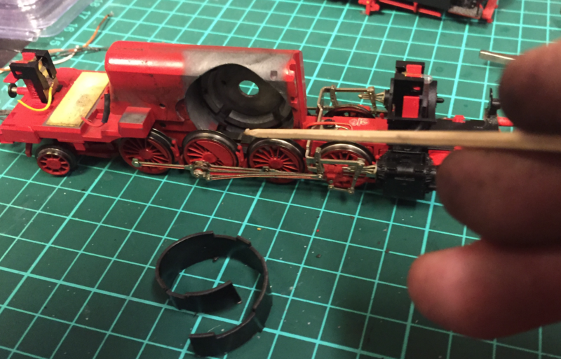

Het duurde een tijdje, maar de motor is er uit. Het probleem was het lager, daar kreeg ik geen grip op. Dus moest ik de motor deels in stukken breken voordat ik het lager eruit kon duwen. De motor kon niet "rechtstreeks" uitgenomen worden omdat de wielen in de weg zitten.
Onderaan in het midden van de foto een onderdeel dat ik had moeten laten zitten. Een ring om de permanente magneet heen. Ik had niet door dat die een lipje op z'n plek hield waarmee de twee middelste assen netjes op de rails worden gedrukt. Opeens kwam er bij het schoonmaken een lipje uitvallen... Oeps...

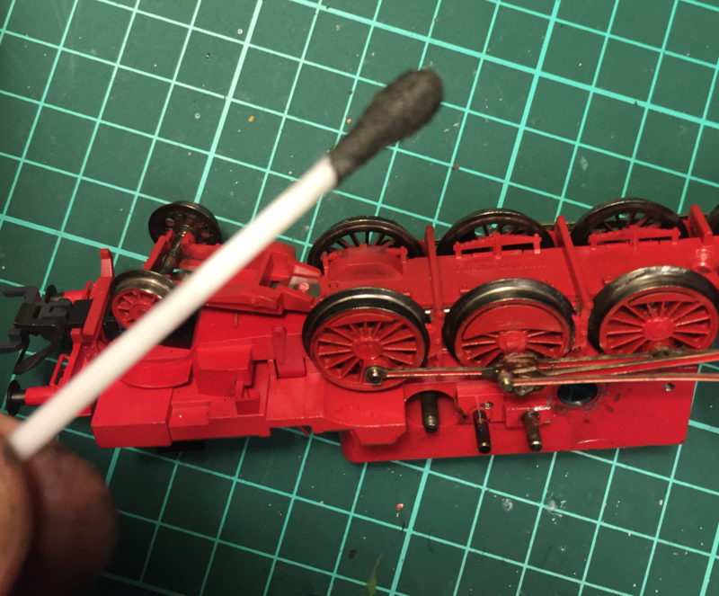

Schoonmaken: wattenstaafje met wasbenzine. Dit kleurtje kreeg 'ie na het schoonmaken van één anti-slipbandje:
Hier is de gedemonteerde ring goed te zien. De cocktailprikker wijst naar het lipje dat nu los ligt:
De oplossing was wat huisvlijt met dunne plaatjes plastic en wat secondelijm. Hoop ik.

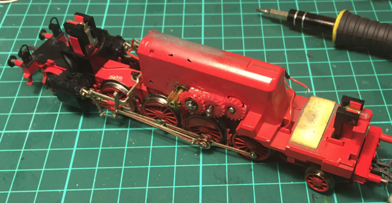

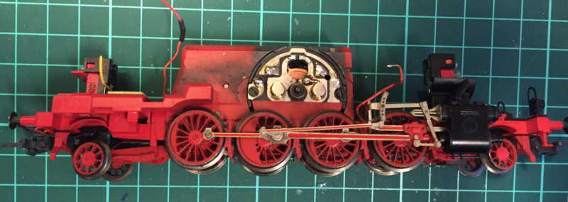

De motor erin gelijmd:
En het asje en tandwietje erop:
In tegenstelling tot de 94-motor-set had dit tandwieltje geen aanslagpunt, dus die moest je echt zelf met de hand op de juiste plek vastlijmen. Dat ligt er denk ik aan dat er twee soorten tandwieltjes met verschillende aantallen tandjes bijgeleverd worden voor de verschillende varianten 86. Dan zal de precieze plek ook wel net iets anders zijn.
Nu wachten tot alles volledig droog is.
Vraagje van een niet-kenner: kan wasbenzine geen kwaad op anti-slipbandjes? Wordt het daar niet broos van of zo? Ik heb zelf ook nog een paar locs schoon te maken namelijk  :)
jerrytrein
  • Berichten: 5955
Re: EifelBurgenBahn
« Reactie #1691 Gepost op: 02 September 2016, 11:36:12 »
@martijn
Zolang je ze niet een paar uur laat zwemmen kan dit geen kwaad
Slijten doen ze ook
En met stilstaan drogen ze eerder uit als met rijden ,en af en toe schoonmaken

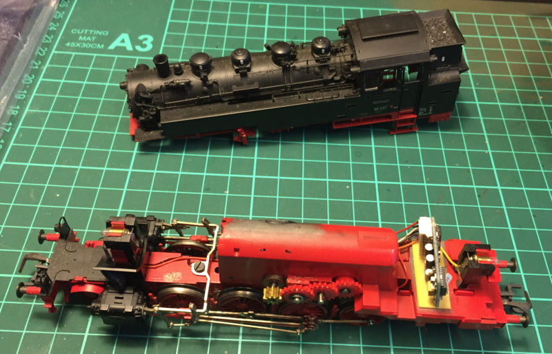

Even snel voor het eten de decoder erin gesoldeerd en een proefritje gemaakt:
Volgens mij is in Kelberg een ondersteunend stripje karton weer eruit gevallen: de moduleovergang is wat hobbelig. En er zit een "tik" in de 86. Kennelijk loopt er ergens een drijfstang ergens tegenaan of heb ik wat verbouwd. En er piept iets, net zoals bij de 50er.
Oh, en vóór het in elkaar schoeven deed de frontverlichting het wel, na afloop niet meer. Huh? Vast iets dat klem zit.
Rijgedrag: kijk, zo hoort het. Het grove lawaai is weg. En met lage snelheid loopt 'ie lekker soepel. Deze 86 en de 94 zullen vaak bij de lokloods te zien zijn en "dus" vaak in filmpjes voorkomen en soepel rijgedrag is dan handig.

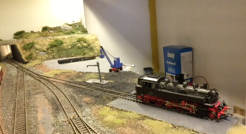

Wild idee.... Bij het maken van filmpjes plaats ik de camera soms op de baan zelf. Goedkoop driepootje en dan lukt dat wel:
Als ik, waar de baan nu stopt, nou eens een lichtgewicht wegneembaar stuk landschap zou plaatsen... Alleen voor de filmpjes.... Dan lijkt mijn baan ineens twee keer zo breed als dat 'ie in de praktijk is. Visueel moet dat een gaaf effect geven. Überhaupt zou het doortrekken van de achtergrond al een leuke zijn... Ik hou het in m'n achterhoofd :)

Hmmm.... dat valt ook niet tegen, zo te zien...  :)
