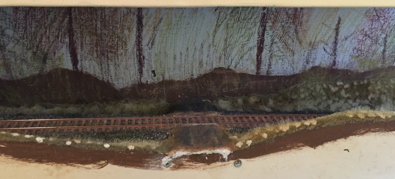

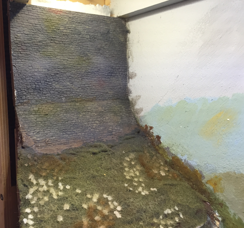

Ik heb de "module naast het viadukt" van z'n ledstrips voorzien. En de printerstekkers aangebracht en de rest van de electra. Nu kan ik met een gerust hart de telegraafpalen en bomen aanbrengen zonder bang te hoeven zijn dat ik ze af ga breken omdat nog bovenin de kooflijst moet zijn
Ook heb ik kort wat begrast. 4.5mm goudbruin en 6.5 beige. Op de foto heb ik nog niet gestofzuigerd, dus het is nog wat chaotisch. Ook heb ik flink met krijt op de muur van het kasteel gevrut. Gewoon een beetje uittesten. Lees: "paar helder gele strepen zetten, ze met een kwastje uitvegen, schikken dat ze niet echt weg gaan en dan met allerlei andere kleuren zoals donkergrijs, lichtgrijs, klein beetje rood, redelijk wat groen en een klein beetje zwart eroverheen gaan. Mja, zo ziet het er wel aardig uit. Anders had wat water ook uitkomst geboden, maar nu heb ik er maar "fixatief" over gespoten om het permanent zo te laten.
Het begrassen heb ik ook op de tweede module gedaan (die waar ik de ledstrips ook in aangebracht had). Ook zie je hier in het midden een weggetje. Dit heb ik van DAS klei gemaakt. Toen het nog nat was heb ik er wat fijn roodbruin zand/grind in gestrooid. En zonet met krijt eroverheen. Lekker universeel bruikbaar spul, dat krijt!

Goed bezig Reinout,
wel vraag ik me af of je in vergelijk met je mooie uitvoering je niet zult gaan ergeren aan die gekrijte boomideeën op de achtergrond? Zou je niet beter een goede foto plaatsen?
met de groeten van Maarten
Team forummoderators
Berichten: 7818
Forummoderator
Re: EifelBurgenBahn
Reactie #1298 Gepost op:
08 March 2016, 23:17:29 »
Maarten: misschien wel. Ik denk dat het wel mee gaat vallen. Als ik naar m'n Monreal-module kijk is er ook ergens kleuterschoolspul op de achtergrond, maar het algehele effect is redelijk genoeg. Zeker als ik het vergelijk met een egale achtergrond.
Ik wil op deze specifieke plek trouwens nog wel stukken zeeschuim tegen de achterkant aan plakken, dat verbergt als het goed is veel van het krijt. Ik moet wel oppassen met de bomen, want er is maar een paar centimeter ruimte. Het is erg smal.
Een foto is/lijkt het summum, maar dan moet je wel een goede foto hebben. In het goede jaargetijde. Èn de hele baan moet dan van foto's voorzien worden. Vooral dat laatste punt lijkt me lastig. Ik zit met hoeken. En een schuin dak. Met wat low-budget gevrut met verf en krijt valt een dakbalk of een hoek niet super veel op. Bij een perfecte foto valt het juist enorm op.
Als ik kijk naar de eerste drie minuten van m'n bovenstaande video van ontraxs 2014 en ik zie Wolzerdange met z'n werkelijk perfect geïntegreerde achtergrond... wow. Dat is, eerlijk gezegd, wel het mooiste dat ik tot nu toe qua achtergrond heb gezien.
Om aan te geven dat ik het met je gebruik-een-foto-tip in theorie volledig eens ben!
In de praktijk zie ik het (nu) niet zitten.
Maar... ik sluit niet uit dat ik over twee jaar m'n beslissing nog eens her-overweeg. Het moet wel mogelijk zijn om er alsnog een fotobehang achter te vrutten. Voorlopig leef ik ermee. En ik ben benieuwd of het uiteindelijk in totaal "goed genoeg" is of dat het een "leerpuntje" wordt
Goed dat je m'n aandacht er op vestigde. Misschien ga ik over twee weken al wel over omdat ik opeens een lumineus idee krijg
