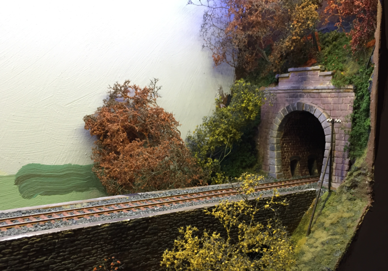

En de telefoonpaal aan de andere kant van het viadukt. Dit is een eind-paal, dus hij is uitgevoerd met een schuine paal ter ondersteuning:

Zie er erugggg goed uit, maar waar ik nieuwsgierig naar ben, hoe ga je nu verder met de telegraaf palen? Gaan ze door het dal heen of komen er steunen aan het viaduct?

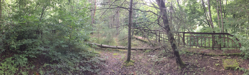

Ik ga steunen aan het viadukt maken. Zo heb ik het ook gezien (
zie foto
bij het "Hausener Viadukt" op de nabijgelegen lijn Mayen-Koblenz.
Als ik het bij mij door het dal wil laten verlopen moet ik bomen gaan kappen
Wel moet ik nog kijken wat voor constructie ik ga maken. Waarschijnlijk een beetje wat proberen met wat plastic profielen en het is wel goed.

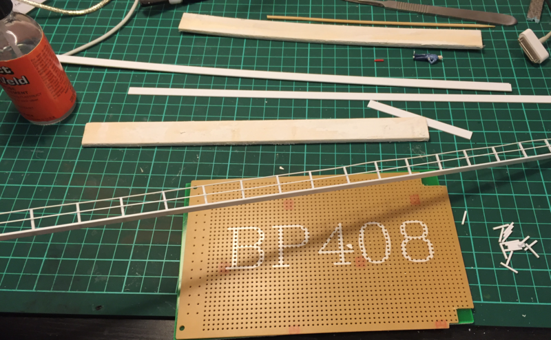

Priegelwerk. Ik ben een ballustrade aan het maken voor het viadukt. Van van die plastic evergreen profieltjes:
Je ziet ook twee printplaten en een houten latje liggen: dat is m'n "mal" waarmee ik de onderkant (6x1mm) van de ballustrade haaks op de ondergrond hou. Daar tegenaan ("erbovenop", uiteindelijk, dus) om de 2cm een 1cm lang 1x1mm staander. Bovenop een 0.5x1mm strip. Halverwege ertegenaan een 0.5x0.5mm strip.
Het lijkt op de foto nog wel mee te vallen, maar in ieder geval die 0.5x0.5mm strip is bruikbaar als flosdraad..... wat een klein spul om mee te werken... In het echie is dat dan 5cm. En dan is het opeens wel weer een stevige stalen balk
Pas als het in elkaar zit zie je dat er een paar van de staanders net iets te lang zijn. Als alles in elkaar zit ga ik er nog een keer naar kijken en eventueel wat bijwerken. Lossnijden kan altijd nog.
Het mag dan een oud viadukt zijn en een butsje en een deukje hoort er wel te zitten, maar in principe hoort het hekwerk wel redelijk netjes recht te zijn. Ik vrees dat te grote afwijkingen later best wel opvallen, dus ik denk dat er nog wel wat werk aan is.
Zometeen verder

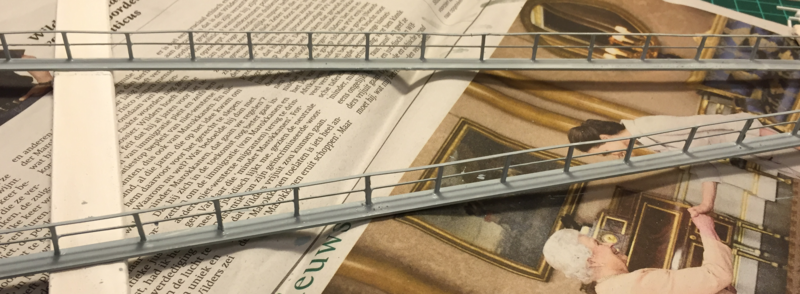

Priegelwerk inderdaad. Maar te doen. Als je het ècht netjes en super-recht wil doen ben je uiteraard nog veeeeeel meer tijd kwijt. Of je maakt een degelijke mal
Het kost wel tijd. Twee uur bezig geweest om voldoende reling te produceren voor één kant van het viadukt (85cm, ongeveer). Ik heb het ook in een eerste laag grijs geschilderd:
Ik twijfel nog of ik de reling zelf ook grijs ga houden of dat ik er met een vaalgroen kleurtje overheen ga. Zie ik nog wel.
Ik ga even sudderen in bad en dan nog wat in m'n verhalendraadje schrijven. En daar komt een foto bij van de maagdelijk witte reling die ik als proef op het viadukt heb gezet. Ziet er goed uit.

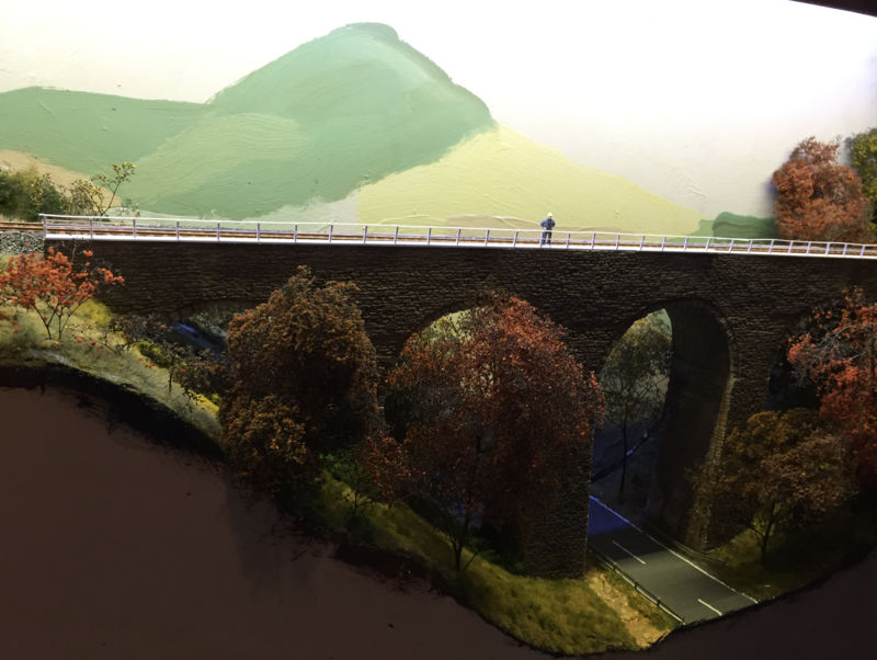

Zo, Ludwig (van de Bahnmeisterei)
heeft weer een reden gevonden om richting het viadukt te gaan
Ik ben benieuwd hoe het in geschilderde vorm staat. Hier is de reling nog wit:
Woensdag verder met deel twee van de reling.

Staat ontzettend leuk zo. De vervorming in het styreen door de weekmakers in de lijm geven zo een iewat "verweert" niet zo mooi nieuw recht uiterlijk aan de reling
Wat mij op deze foto wel opvalt is de verlichting, ik vind die nogal hard tegen de achetrwand terwijl ik dat niet had bij vorige foto's. Dat zal wel komen door de reflecties en de kwaliteit van mijn monitor hier.
Wel een mooi foto standpunt geeft een mooi overzicht van de situatie vanuit die hoek.
Nu nog een vaal kleurtje over de reling en dan is de sfeer complete.

Mooi dat je het leuk vind staan. Ik moet er zelf nog even aan wennen dat hij niet 100% recht is
Ik ga nog naar m'n collectie foto's van echte viadukten kijken om te zien of ik het OK vind zo.
Verlichting: ook op m'n eersteklas apple beeldscherm komt de achtergrond op de foto erg fel over, hoor. De koudwitte ledstrip zit bijna tegen de achterwand (3cm speling) en staat nu nog vol aan. Zo dicht tegen de achtergrond is wel nodig om überhaupt wat licht achter het viadukt te krijgen. Het goed inregelen van de verlichting gaat nog een best karwei worden!

Maar met die hekjes is het toch wel zo dat verwering in kleuren zit en niet in gebogen of vervormde hekjes zeg maar. Ik heb zelf naar veel Belgische voorbeelden in de Ardennen zitten kijken en het ijzer- en staalwerk is er steeds gewoon recht, zelfs bij verlaten spoorlijnen.
Dat in model namaken is natuurlijk weer een heel ander verhaal.

Maarten: dat vreesde ik al. Ik zal vanavond kijken of het niet-helemaal-recht-zijn erg opvalt nu ik het geschilderd heb.

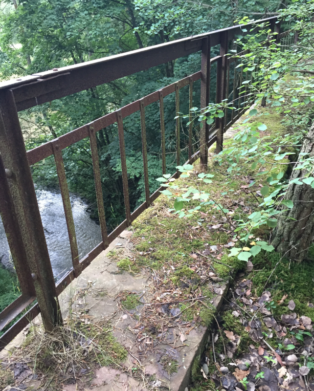

Dit is dan toevallig niet op een viaduct, maar zelfs bij een verloren spoorlijntje staan de balustrades er nog recht bij:
Hier een hek langs een autobrug:
En het viaduct bij Herbeumont had geen reling en daar hebben ze nu een afrastering gemaakt omdat anders de wandelaars over dit voorbij tracé anders misschien wel zouden kunnen gaan springen.
met de groeten van Maarten
