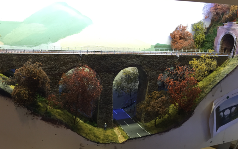

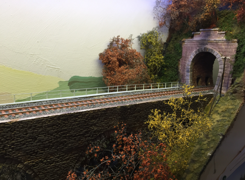

Zo, de achterste reling is geverfd en staat op z'n plaats:
"Geverfd" is in dit geval "het is egaal grijs, zowel de beton/steen onderkant als de reling zelf". Ik heb in de onderkant niet eens gleuven aangebracht om individuele stenen/platen weer te geven. Ik denk dat dat niet eens op gaat vallen. Wel ga ik nog wat met krijt aan de gang om de onderkant wat te vervuilen. Het ziet er zo wel èrg netjes uit
Hier nog een foto van wat dichterbij:
De voorste reling staat nu te drogen, die hoop ik morgen aan te kunnen brengen.
Pak van m'n hart dat die reling er bijna op zit! Daar is toch best wat tijd in gaan zitten.

Zo van een afstandje valt het met die "kromme" reling ook wel wat mee, zo te zien. Ik zou zelf een iets donkerder tintje grijs voor dat staal hebben uitgezocht, maar dat is denk is misschien ook wel een kwestie van smaak.
Je flora ziet er ook erg goed uit vind ik, met die herfstkleuren. Het miezerige weertje kun je je er heel goed bij voorstellen.
En lekker voortvarend ook, het kàn dus wel, blijkbaar...

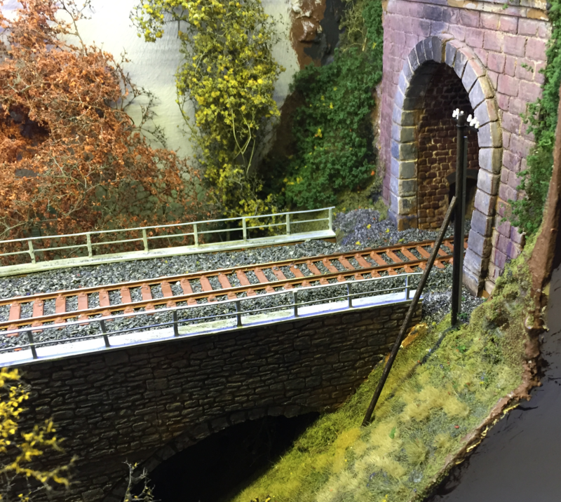

Een deel van de kromheid (die er eerst echt wel was) heb ik hersteld. Er zaten twee "staanders" tussen die duidelijk te hoog waren. Nou, met een vers scherp mesje de bovenste reling lossnijden, 2mm van de staander eraf, weer vastlijmen, verfje erover, klaar.
Daarna met dezelfde methode een viertal staanders die te scheef stonden gecorrigeerd. Gewoon naar het hekwerk kijken en de ergste uitkiezen en fixen. Dan valt opeens een andere op. En daarna weer een andere. Na een stuk of vier vond ik het wel goed genoeg.
Maar het scheelt veel
Vanochtend de voorste railing z'n tweede verflaagje gegeven: die kan vanavond ook op z'n plekkie!
En daarna ga ik met m'n voorraad krijt aan de slag. Beetje vervuilen, beetje tekening aanbrengen, beetje roest. En kijken of ik de railing op die manier ook nog wat donkerder kan/wil krijgen, want het staat wel beter als de reling een net wat ander kleurtje heeft dan de "betonnen onderplaat", denk ik. Ach, misschien is het al OK genoeg als ik de "betonnen onderplaat" van krijt heb voorzien, dan is er ook onderscheid.

De laatste telefoonpaal voor de tunnel heb ik voorzien van een vierkante grijze buis aan de achterkant waardoor de draden naar beneden gevoerd worden. Onderaan die buis moet ik eigenlijk nog een klein kastje maken. De draden worden dan via een kabel door de tunnel gevoerd is het idee.
Verder heb ik de reling aan de voorkant ook aangebracht. Hoera! Het viadukt ziet er zo aangekleder uit:
Ook heb ik twee steunen aangebracht voor de telefoondraden. Uitvoering: stukje gebogen bloemistendraad, grijs geschilderd. Twee gaatjes per stuk in het gips boren en klaar is kees. Oh ja, plus de isolatoren van een telegraafmast (inclusief dwarsbalkje) erop lijmen.
Hier een detailaanzicht:
Ik heb hier ook al met krijt (grijs en later ook donkergroen) de reling vervuild. Daarna "Fixatief" uit een spuitbus eroverheen om, inderdaad, het krijt te fixeren. De eerste keer dat ik het gebruik. Het lijkt wel aardig spul.
Met vervuiling vind ik het er beter uitzien. Het was hiervoor tè mooi egaal grijs. Nu niet meer
Toch één van m'n best aankopen, voor 15 euro een stapeltje goede kwaliteit krijtjes bij de kunstenaarswinkel!

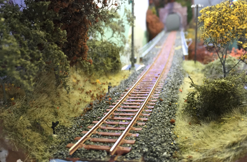

Kleine klusjes, lekker om ze af te kunnen vinken van de lijst. Reflectorpaaltjes bijschilderen, gaatjes boren, plaatsen:
Eerst natuurlijk even googlen hoe het met die paaltjes in Duitsland zit. Ah, de rechte streep moet aan de rechterkant van de weg en de twee puntjes aan de linkerkant. Logisch, want die laatste geeft denk ik "twee koplampen, dus da's de helft waar je niet thuis hoort" aan. Ze staan om de 50 meter geplaatst. Uitzonderingen zijn bochten enzo. Volgens de pagina die ik vond is het doel ongeveer 5 paaltjes te zijn als je rijdt. Maar goed, dat kan net zo goed de huidige norm zijn. Hoe zat het in 1970. Ik heb niet durven googlen of die reflectorpaaltjes toendertijd überhaupt bestonden...
Vanwege het viadukt heb ik wel twee sets paaltjes op 20m van elkaar geplaatst. En (smoesje=ruimtegebrek) de paaltjes links achter de vangrail geplaatst. Ik heb het idee dat ze er vaak met een soort constructie aan zitten. Ik vind het wel even best
Nog even googlen...
https://de.wikipedia.org/wiki/Leitpfosten
. Gelukkig. Vanaf 1957 worden ze toegepast
Ook aangebracht: drie Auhagen "Rollenhalter":
Dat zijn houders waar de trekdraden richting het inrijsein aan hangen. Deze staan ongeveer om de 10 meter.
Weer een stapje verder.

Over de uitvoering van Leitpfosten (bermpaaltjes) is niet veel te vinden. Maar je zit wel goed met je uitvoering.
Hier een citaat;
...Der zunehmende Autoverkehr warf Fragen zur Verkehrssicherheit auf. 1957 wurde eine neue Verordnung zu Leiteinrichtungen an den Straßen erlassen. Die heute noch verwendeten senkrechten Leitpfosten durften demnach aus Beton, Stahlblech, Kunststoff oder Holz nach genauen Farb- und Maßvorgaben angefertigt werden. Vorher gab es eine Vielzahl von verschiedenen seitlichen Fahrbahnmarkierungen z. B. durch Steine oder Warnanstrichen an Bäumen. wie immer dauerte es eine ganze Weile, bis die neuen Vorgaben im Straßenbild dominant wurden. Noch heute lassen sich an vielen Straßen alte Leiteinrichtungen finden...
Tekst die ik op
Rheinmodelbahn
tegenkwam.

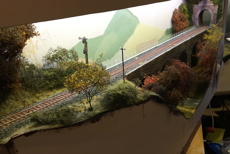

Zijkant modules: ik
denk
op het moment dat het lichtgeel wordt. Dat past wel goed bij de rest van de zolder. Misschien een wat ongebruikelijke kleur bij een modelbaan, maar ach, het huidige multiplex heeft ongeveer dezelfde kleur en daar zeurt niemand over
Boekenplanken bij dochterlief aangebracht (ik kreeg wat gemopper dat dat nog niet gebeurd was... niet geheel onterecht). Dus alleen nog maar een half uurtje wat aan de andere module boven de trap kunnen doen:
Met krijt wat boom-achtigs op de achtergrond gekrabbeld. Er is geen/nauwelijks ruimte voor bomen. Tenminste niet als ik er ook nog een trein langs wil laten rijden... Ik denk dat ik er losse takjes zeeschuim tegenaan plak.

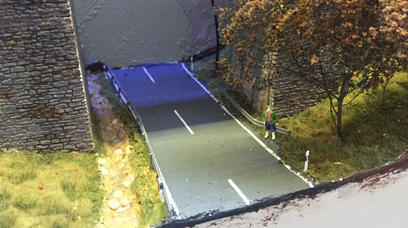

De overweg heb ik met DAS klei gedaan. Beetje grind eroverheen en dan zien we morgen wel of het ergens op lijkt.
Morgen eerst de LED strips in het dak monteren, want als ik met bomen aan de slag ga kom ik daar nooooooit meer bij zonder het halve bladerdek mee te nemen
Oh ja, ook nog wat gras her en der aanbrengen. Benieuwd of ik er enigszins bij kom. Het is èrg krap.

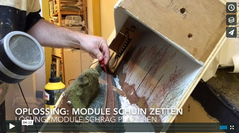

Lastig, begrassen met zo'n smalle module waar het "dak" al opzit. Gelukkig is het een module, dus kun je hem schuin zetten
Ik heb het aanbrengen van de basislaag 2mm gefilmd. Iphone in een camerahouder en vervolgens de camerahouder met ducttape aan een dakbalk vastgemaat
Bij die eerste 2mm basislaag gebruik ik meestal gewoon een laag egale houtlijm. Het detailwerk met pollen komt daarna. Soms doe ik het ook gelijk druppelsgewijs, ook bij de 2mm, maar dat vond ik hier niet nodig. Zo'n klein stukje, dat zie je later ook niet terug.
