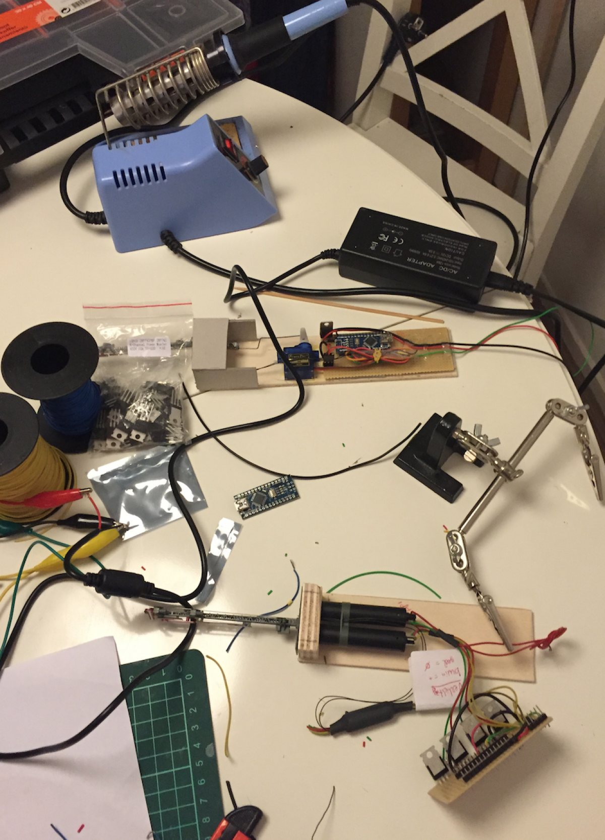

Vandaag zoonlief geholpen met het in elkaar lijmen van z'n Ontraxs-huisje. Grotendeels lukte het zelf. Ik heb het idee dat het gebruik van het lijmflesje-met-dunne-naald (faller of revell ofzo, bij ontraxs) beter werkte dan de lijm-met-kwasje (bij pappa).
Enfin, pappa was aangeschoven aan de keukentafel, gewapend met seinpaal, soldeerbout, mosfets enz.:
Uitzoeken hoe zo'n viessmann aandrijving het beste aangestuurd kan worden met een arduino enzo. En daarna googlen hoe zo'n mosfet aangesloten moet worden. Een mosfet is een soort lompe transistor, handig omdat ik die nodig ga hebben voor de grote stromen die ik later met een ledstrip gaat krijgen. Zakje met 50 van die dingen in China besteld, dus die kon ik hier ook mooi gebruiken.
Nog niet klaar, morgen verder.

Fietsenrek enzo zit nog niet in elkaar, maar 'k heb al wel vanmiddag een noodzakelijk ingrediënt gekocht: een revell plasticlijmding-met-naald. Dat gaat voor zoonlief veel beter werken. En voor mij voor sommige dingen ook.
Vanavond verder gegaan met een arduino-aansturing voor m'n inrijsein van Kelberg. Daarvoor heb ik de bestaande viessmann aandrijving hergebruikt. Dus... geen servo's. Dus... een arduino opnieuw programmeren. Maar eerst solderen en uittesten. En bij het uittesten de arduino mollen door 12V i.p.v. 0V op de input-draad te zetten. Zucht der zuchten. Kwartier bezig geweest om de arduino nano weer ervanaf te solderen.
Uiteindelijk zat alles erop. Uurtje op m'n gemakje geprogrammeerd en hij doet het:
Net zoals m'n andere seinen staat 'ie standaard op rood ("hp0"). Daar hoef je niets voor te doen. Er gaat een gele (hp2) en groene (hp1) draad heen. Als je die naar 0V trekt gaat het sein naar de bijbehorende stand. Naar m'n seinen hoeft dus alleen een 0/12V leiding en een groene en gele. Geen rode, want dat is de "default".
Voor de geïnteresseerden: zie https://github.com/reinout/servomover, het gaat om de "pulsemover". Het staat onderin de readme. (Ik zit eraan te denken om deze voor de netheid naar een losse library te verplaatsen, dus het kan zijn dat de link over een paar maanden dood is. Kijk dan een niveautje hoger, dan zie je het wel.)
Ik gebruik hem hier: https://github.com/reinout/reinout-arduino/blob/master/signals/kelberg_a/kelberg_a.ino.
Ik ben erg tevreden met die arduino's. Best leuk om te programmeren. En ik ben vooral tevreden omdat het (mij) zoveel extra mogelijkheden geeft. Met een beetje programmeren krijg ik voor elkaar waar ik anders een batterij relais en een flinke voorraad snoer voor nodig zou hebben. Ook leuk, maar een arduino is wel zo makkelijk.
Nog een opmerking over het printje: als aansturing van de viessmann-magneetspoelen heb ik MOSFETs gebruikt. Een transistortje had denk ik ook wel gekund, maar van de MOSFETs had ik voor een grijpstuiver een 50-tal uit China aan laten rukken. Overkill, maar ze branden in ieder geval niet door :) Gelijk goede oefening voor mij hoe ik ermee om moet gaan en vooral hoe ik ze aan moet sturen.
Zo'n viessmann signaal heeft twee magneetspoelen die onderling zijn doorverbonden met wat extra onderdelen om de drie seinbeelden makkelijk te kunnen tonen. Bij de "extra onderdelen" zat duidelijk een diode en de schakeling is duidelijk op wisselstroom gericht, want ik kreeg de boel niet aan de praat op de manier die ik wilde. De oplossing was makkelijk: viessmann schakeling ertussenuit en zelf rechtstreeks de magneetspoelen aansturen. Daar heb ik een arduino voor, hoor :)
Ik ben trouwens wel een beetje geschokken dat ik door een klein foutje een arduino onherstelbaar kon beschadigen. Zo'n foutje moet ik later niet maken als alles gemonteerd is. Ik moet er niet aan denken 15 arduino's los te moeten solderen en te moeten vervangen... Misschien toch eens kijken naar een IC voetje voor die dingen ofzo... En zorgen dat ik geen fouten maak.

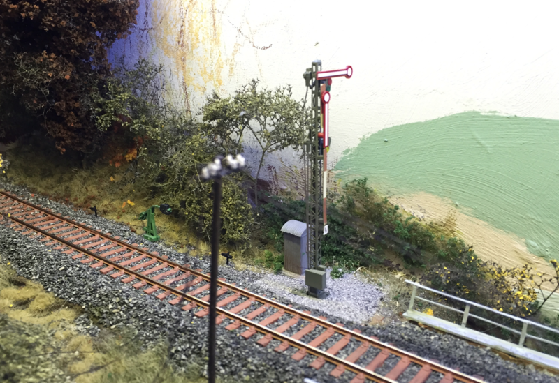

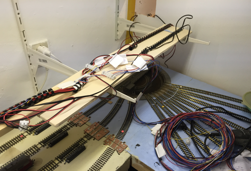

Ik heb het sein op z'n plek gezet en vervolgens electrisch aangesloten. Daarna een test of het qua aansturing werkt: ja. Dus ducttape om het sein heen om de overgangen af te dekken en de gaatjes te dichten:
En vervolgens natuurlijk houtlijm en grind erover :)
Daarna een stuk van Kelberg weggehaald om de kabels bloot te leggen:
Rechtsonder zie je opgerold de oude kabelboom naar de viaduktmodule. Die gaat weg en er komt een nieuwe voor in de plaats. Wel ga ik een deel van de snoeren hergebruiken.
TODO: een 12V travo toevoegen voor de sein/wisselaansturing, want die trafo's gebruik ik nu alleen nog maar voor de LED strips.

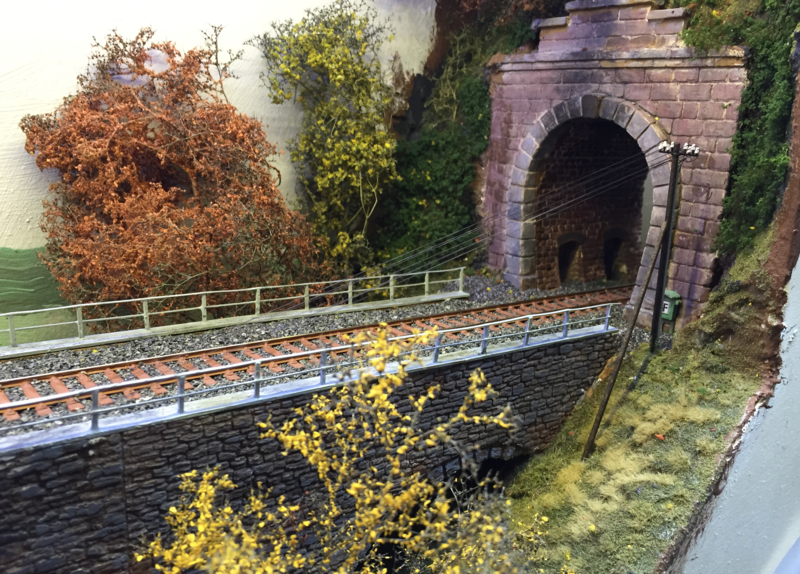

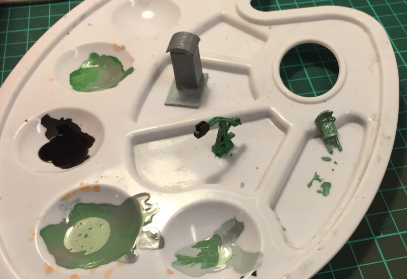

Vandaag niet veel gedaan (toneelvoorstelling bezocht vanavond). Wel wat klein grut geschilderd:
Een golfplaten telefoonhuisje voor bij het inrijsein. Een spaninrichting voor hetzelfde inrijsein. En een overgeschilderd telefoonkastje dat ooit in Kelberg stond en omver werd gereden en die ik nu bij de tunnel (want daar hoort ook een Streckenfernsprecher) wil plaatsen.
De laatste kleine dingen voordat ik echt moet besluiten of ik trekdraden en telefoondragen aan wil brengen... :)

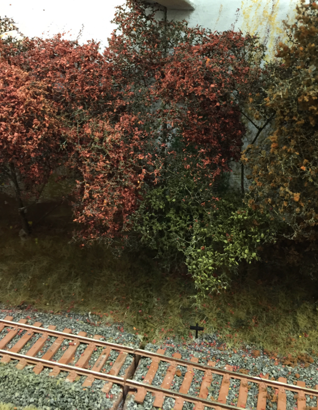

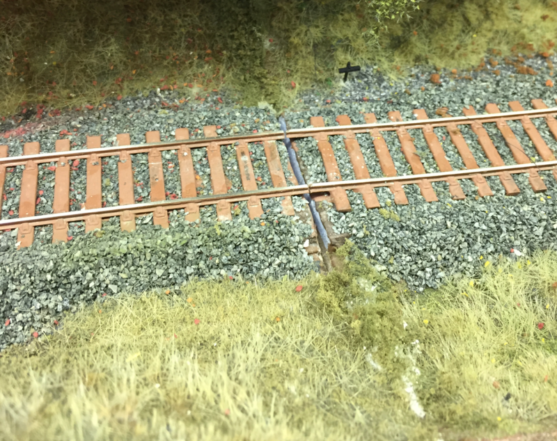

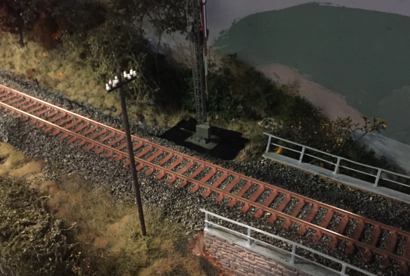

De twee (verschillende) telefoondingen heb ik gisteravond wat vervuild en ordnungsgemäß een "F" erop geplakt om aan te geven dat het een Fernsprecher is.
De groenige staat bij de tunnelingang:
De grijzige staat bij het inrijsein:
Hier staat ook de spaninrichting.
Wat misschien ook opvalt: ik ben begonnen met trekdraden en telefoondraden! Het begin is er, de rest kan ik pas afmaken als de twee modules tegen elkaar aan zitten. Werkt trouwens best lekker, dat super-flexibele "EZ-line" dat ik bij GM&S heb gekocht. Tegen een isolator aanhouden en met een cocktailprikker er wat secondelijm tegenaan drukken. Ik heb mijn dochter wat laten filmen, later vandaag of morgen zal ik een "instructievideo" online zetten :)
Nu eerst wat electra aanleggen, andreaskruizen plaatsen, modules tegen elkaar, trek- en telefoondraden doortrekken en de boel op z'n plaats hangen!

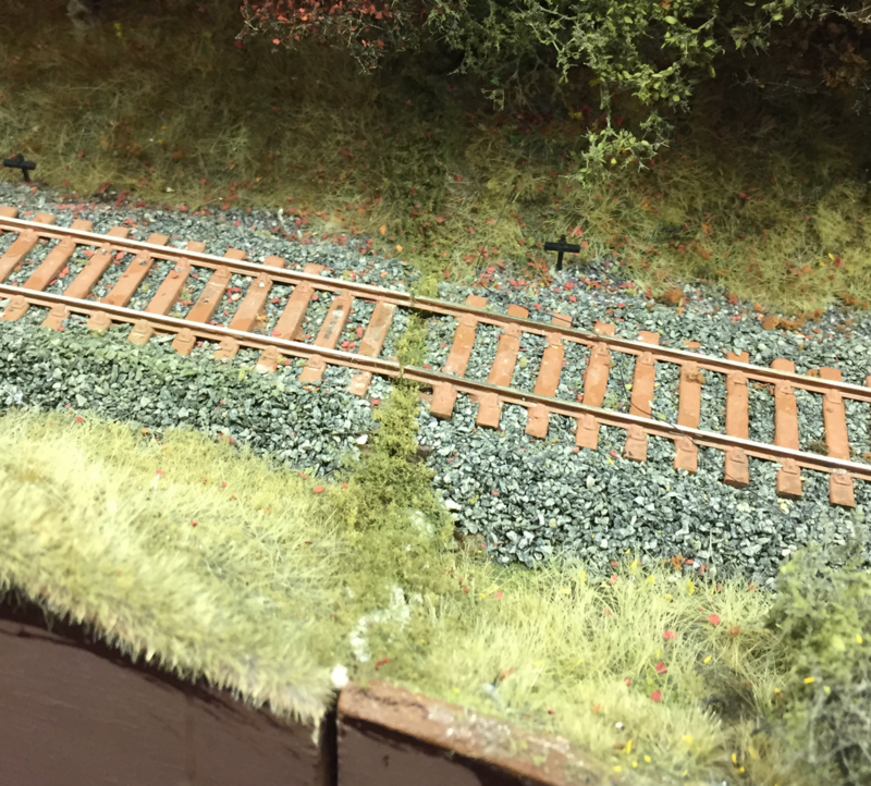

Sfeertje komt er al lekker in.  (y)
Ga je de ballast nog weatheren? Ik zie op de rails en dwarsliggers een roestbruine gloed maar niet op de ballast. Wellicht vertekent de foto.

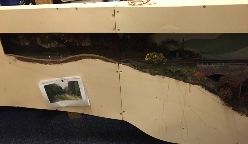

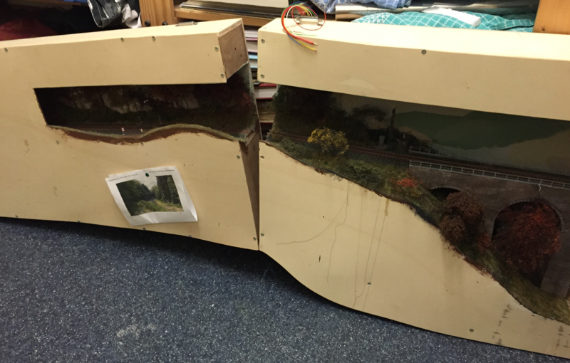

Een flink eind verder gekomen! Onder andere de bedrading zover afgekregen (en netjes in boekbinders gestopt) dat ik de modules wat dat betreft op hun plek kan zetten. Zover is het nog niet gekomen, want eerst moet ik nog de trekdraden en telefoondraden afmaken. Dat is vanavond niet meer gelukt (ik moest m'n kroost ophalen van een club).
Maar ik heb wel de twee modules aan elkaar vastgemaakt. Onderste scharnier erin:
Bout aan de bovenkant vast:
Provisorisch het licht weer aangesloten. Wow. Blij. Joepie :D
Wel bleek de aansluiting tussen de twee modules qua landschap nog niet helemaal goed te zijn:
Voor de naad in de achterwand heb ik nog wat zeeschuim boomtakjes gestopt:
En de naad tussen de modules, ook bij het ballastbed, heb ik met wat "Heki Foliage" volgepropt. Makkelijke manier. En in de praktijk zal het niet opvallen :)
Hopelijk is het morgen weer allemaal in bedrijf!
De foto klopt wel aardig, hoor. Het effect waar ik op mik:
Roestige rails en dwarsliggers. Ah, dat wist je misschien niet: dit soort zijlijntjes (in ieder geval in de Eifel) heeft vaak stalen dwarsliggers. Dus rails en dwarsliggers zijn vaak lekker egaal roestkleurig. En als dan relatief recent het ballastbed is ververst (zoals op bovenstaande foto, uit deze video) zie je een duidelijk kleurverschil.
